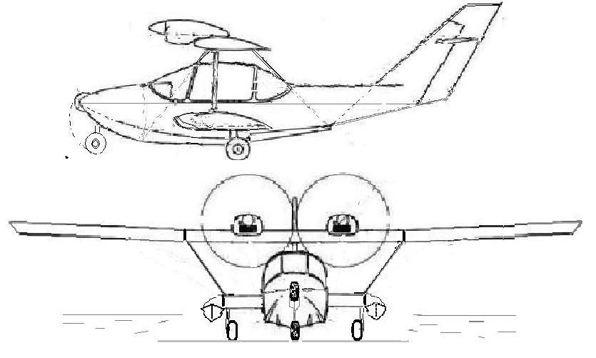

Сейчас рисую самолет из Амг 5 и Амг6.
Трех местная с полными баками и 4-х с половинной заправкой,амфибия. Эсли хотите, пускай будет клон Че-22.
Лодка, шириной 1100 мм, будет сварная, днище 2 мм, борта 1,5 мм, нос удлинняем на 30см, аргон вроде освоили. В наборе широко используется точечная сварка (проверяли АМГ6 и АД31, - шикарно)
Самолет будет с носовым колесом и жабрами (или штуммелями) размахом 2,4 м, на концах которых будут установлены поплавки такие же как на Че-22,  колеса убирающиеся в "жабры" так же как на Lake-4.
Крыло парассоль цельнометаллическое с профилем П-302 или NACA 4412. Центроплан размахом 4 м к которому пристыковываются свободнонесущие плоскости,щелевые закрылки и зависающие элероны.
Моторы 2-шт мощностью 65-100 л/с и весом до 80 кг. каждый. Винты переставные 1650 мм. Планируем поставить инжекторные Сузуки G13BB 1300SVS (http://www.raven-rotor.com/html/redrive.html)
По поводу ремонта в "поле", гораздо проще чем пластик.
Заплаты клеятся эпоксидными клеями (Поксипол,ЭПД например), клепаются заклепками или притягиваются винтами с уплотнителем на ткани, резине да хоть на древесной смоле с любой елки или листвиницы. Лист на заплатки 1х200х 1000 весит 0,5 кг, Поксипол 100 гр. У отца в Якутии,на Лене, Прогресс-2 с заплаткой на клее ЭПД больше  10 лет отходил (так и продал), при этом все это время он хранился на улице (температура +38 летом, -56 зимой).

@ Б.Сергей
-а эскизы хотя бы есть?
-посмотреть и сразу ясная картина!
@ Alex_520 -Вы обещали лодку с четырьмя "жуками".
/me
Примерно такой мы собираемся строить.
Критика принимается!
Конструкция лодки о других отдельных элементов буду пытаться выложить в SolidWorks
По цене думаю будет много дешевле пластика.
