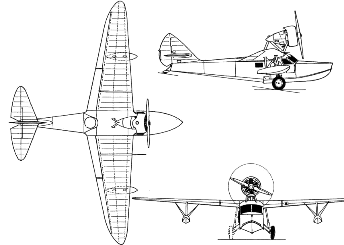

И ещё: А чем обосновано расположение поплавков именно в этом месте а не ближе к консолям? Вроде как, эволюцией уже определено их место расположения.
Плюсы: с такими поплавками можно практически к берегу подойти (боком), например для осмотра крыльев, главный плюс можно садится с небольшим креном, не крутанет вокруг поплавка.
минусы: поплавки должны быть по объемы больше, т.к. плечо меньше, соответственно больше сопротивление (возд. и гидр.) и соответственно более мощная силовая конструкция, плюс вес.
если далеко лететь, как в Вашем случае, я бы предпочел поплавки на консолях.
Вам за основу можно взять Ш-2 и увеличить если надо
Может и такая, в виде реплики
    156,9 КБ · Просмотры: 150
Посмотреть можно здесь если интересно:
http://www.reaa.ru/cgi-bin/yabbA/YaBB.pl?num=1271162651
