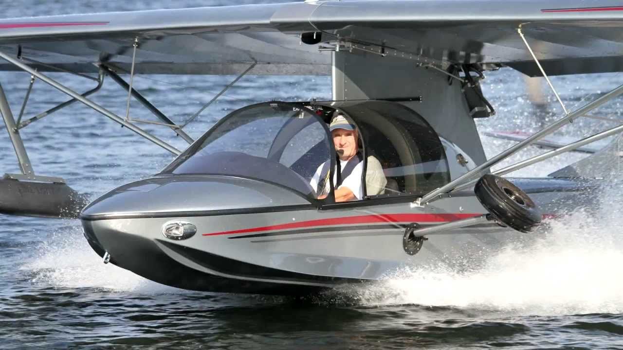

На этом самолете и на Мермайде допущены ошибки в аеродинамики фюззеляжа и конкретно в задняя част фонаря.Мермайда вообще переоразмерили и перетяжелили,не използуя стеклопластиковый корпус лодки.От туда и начинается нерентабельност.

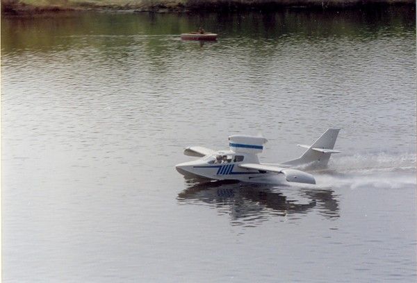

У нас после 2005 года был проект переработки С-400 в одномоторный вариант. Установка 200сильного лайкоминга смотрится вполне логично. Дело в том что самолет и проектировался с учетом возможности постановки 2-х или одного мотора. На самом деле у этого конкретного экземпляра были проблемы с аэродинамикой в области соединения пилона и крыла. в этом месте дли очень неудачные диффузоры, не было зализов на крыле. Это очень отрицательно влияло на винт, который проходил очень близко к пилону. Суть то всей проблемы в том, что лопасть попалает в заторможенный и искривленный поток возле фюзеляжа или пилона. сечения работают не на своих углах. Как при косой обдувке. От этого шум и потеря КПД. Шумел этот самолет - дай боже.

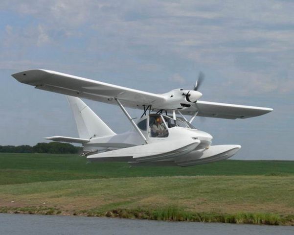

Можно и вирус поставить на поплавки, но он уже так не полетит. Дело в том, что и лодка и поплавковый самолет должны иметь повышенные площади крыла и оперения по сравнению с сухопутным. Вирус- это обжатый до предела самолет, рекордный. Впихни  в него еще одного человека- как он полетит? А навеска поплавков + 60кг. Поэтому мы когда делали Ястреб, как многоцелевой самолет, один из вариантов был проработан на поплавках. Самолет с площадью крыла 14кв. в химварианте таскает бак на 250л. Вес бака еще 20кг. И был даже случай, когда в заднюю кабину сажали агронома с полным баком с опыляли. Взлетный вес был 830кг. Так же у него повышенные площади ГО и ВО. Чтобы не делать дополнительных килей при установке поплавков как это обычно делается. Низкий центр тяжести, хоршая аэродинамика и тянущий наш любимый мотор делают его очень простым и удобным на воде. Летать на нем просто очень приятно. Нет такого противного маятника как на высокоплане с поплавками, когда в болтанку не можешь отловить самолет. Скорость крейс. была 130-140 на оборотах  4600. Если поставить ВИШ и немного подрезать крыло, то можно доехать до 170 на этих оборотах.

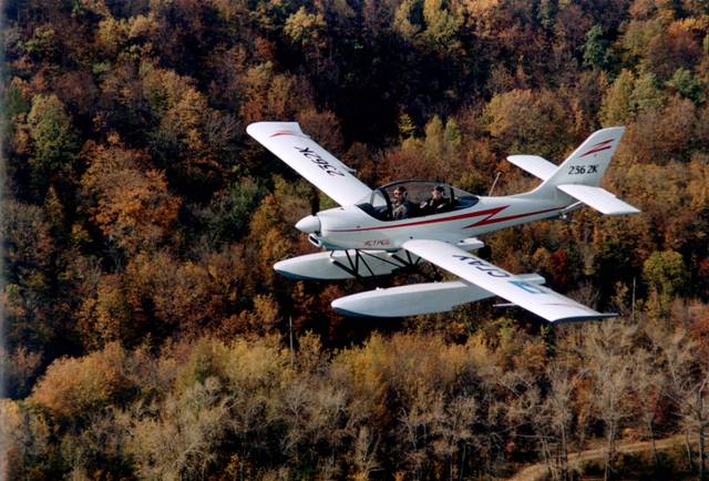

Вот кстати, летал я на Сигме на поплавках. Поплавки правда были неудачные, но суть не в этом. Какие 200? летит самолет 150 и мотор перегревается. Очень неудобно залезать - дверь мешает. Очень некомфортно в болтанку. Рулей мало и хвоста мало. Посадочная скорость за 85 потому что крыло то обжатое под двухместник. а на поплавках это фактически 3-местник. а на воде 85 это уже очень неприятно. Мы потом строили такой поплавковый самолетик Катран. У него посадочная 55. А когда поплавки сняли - так вообще 45. Поплавки снимаются и ставятся за 30 мин. Вот такая амфибия нам нужна.

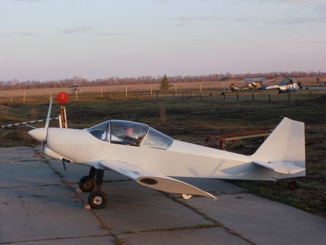

Мы кстати сейчас выпустили цельнометаллический самолет F-34 Коршун. Пока в одноместном варианте но сейчас строим и двухместный вариант. Он как раз планируется с учетом постановки на поплавки и повышенного крейсера. Планируем в сухопутном варианте выйти за 200, на поплавках 170 с ВИШ. и при этом достаточно приличная дальность и грузоподъемность. По крайней мере 50кг багажа можно с собой взять. Грузовые отсеки есть в поплавках, есть в носовой части самолета.
    34,3 КБ · Просмотры: 143
