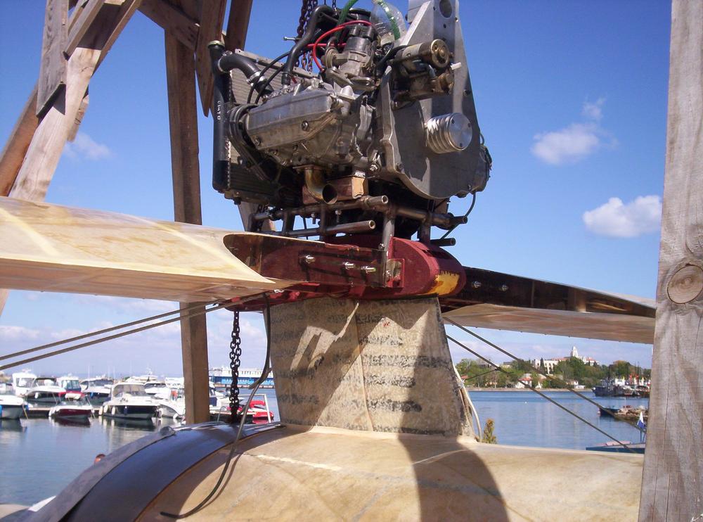

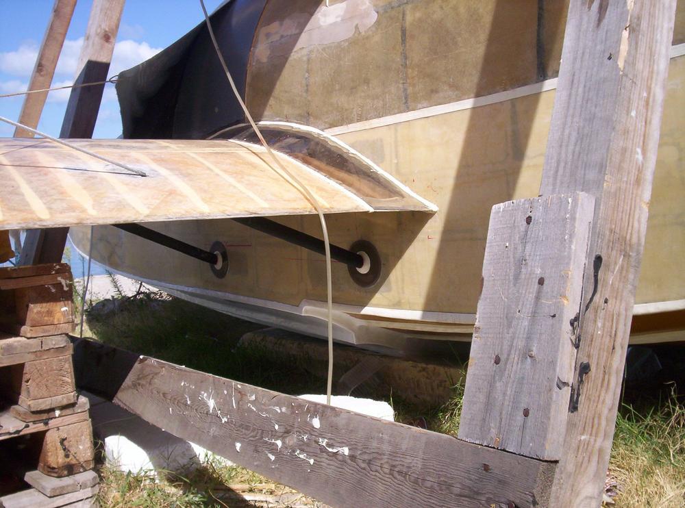

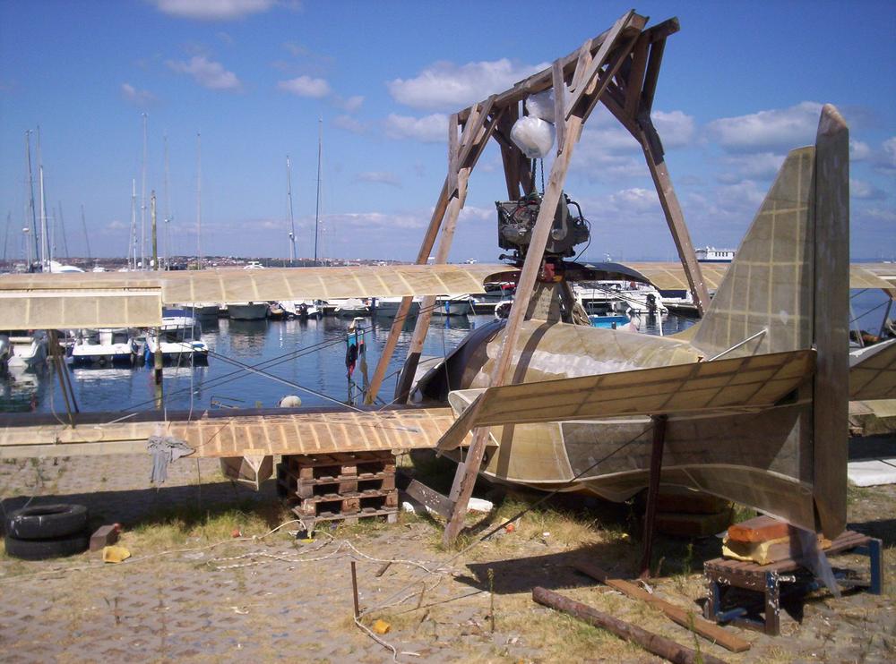

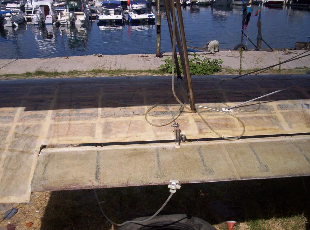

Моё мнение тут одно - этот дед неплохо соображает в гидродинамике днища лодки. А вот насчёт использованного профиля на крыле - перемудрил, как мне кажется...
Я не про редан имел в виду, а про форму днища за ним. А также носовую часть лодки.Года четыре назад в беседе за кружечкой кофе Николай Борисович Прокопец мне на своём ноутбуке показывал как вода струями идёт на днище лодки (по моему он как раз тогда прорабатывал этот вопрос в гидробассейне ЦАГИ для "Алекс-251"). Так вот тут днище лодки (и её зареданная часть в том числе) полностью повторяет те самые струи, которые мне показывали на видео.
Не знаю,не знаю...Глядя на моторы думаю,что дед реалист и воистинно собирается  только экранить.Не помню точно,но проект был от епохи разцвета гидроавиации,то ли английский,то ли американский,но это уже не точная информация.
Я вертелся долго около апарата...

Глядя на моторы думаю,что дед реалист и воистино собирается  только экранить
С таким крылом на экране проблем не оберёшься. Бипланная коробка у него чисто самолётная. А для экрана другое крыло надо. И от движков это никоим образом не зависит...
Понял,спасибо!А если тяга не хватит,что будет делать? Самолет показался мне немаленкий.

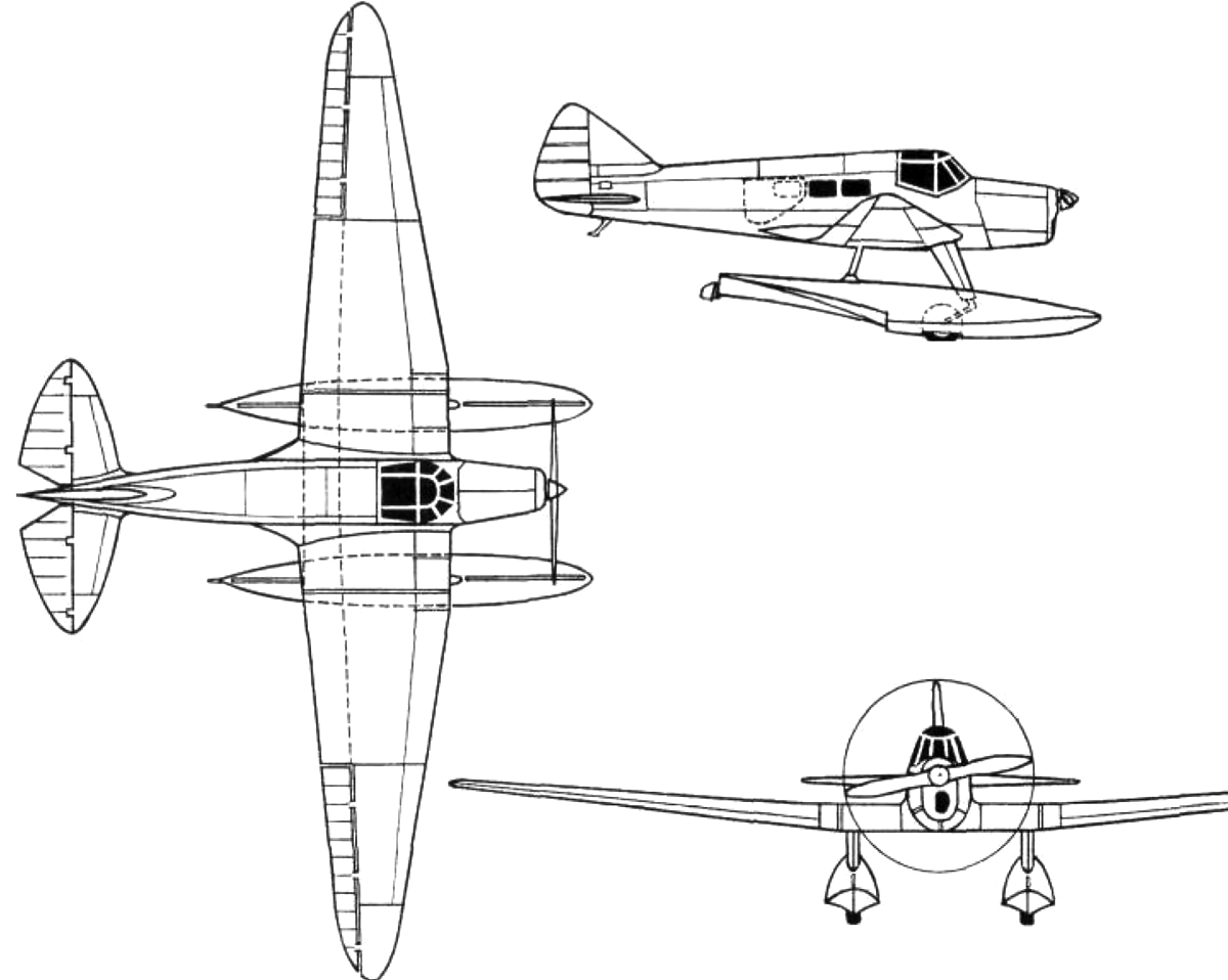

В свете разработанных Гасловым амфибийных поплавков, наиболее реально сделать скоростной амфибийный самолет по схеме ш-3. Во-первых можно использовать более мощный мотор, к примеру Лайкоминг 160л.с. под автобензин. во-вторых, Проект несет в себе минимум неизвестного. Проектируем хороший сухопутник и красиво ставим на поплавки. Можно разбить проект на этапы, в ходе которых получаем готовый продукт. сначала сухопутник облетываем. На этом этапе уже все ясно становится. Если плейн достойный - имеет смысл дальше двигаться. Если нет - продать можно. вещь ликвидная. второй этап - полеты на поплавках. Третий - амфибийные шасси. финансирование растянутое и удобное. Спроектировать и построить такой самолет я лично берусь. Никаких подводных камней тут нет. Схема низкоплана у нас хорошо отработана. Все соотношения, плечи, силовые узлы, агрегаты самолета кое-какие разработаны. Постановка на поплавки тоже уже проходили не раз. вот сейчас выпускаем еще один поплавковый самолет. Поплавки тоже разработаны. А с лодкой есть множество мест где можно наколоться по- маленькому или по-большому.
    157,9 КБ · Просмотры: 154
Что касается маленькой амфибии (лодки) - как ее не компонуй, все равно получишь ...й ;D (в смысле высоких крейсеров, да и посадки/высадки). Но если бы мне была поставлена такая задача - я однозначно остановился бы на схеме Че-23/А-24 или S-RAY, но с крылом на ф/же, все приписываемые им недостатки по сравнению с толкающим вариантом не неизлечимы, а вот 15-20% лишней мощности - это аргумент. Опять же что делать с охлаждением толкача? А на воде иногда приходится выполнять длительные рулежки на повышенных оборотах. И выключится-охладится не всегда возможно без потерь. А этот ужасный рев раненного кашалота? 🙂
Кстати, Саша, это мне понравилось, может порисую на досуге 🙂
Не совсем согласен. Викторыч. Мы тут в собственном поту варимся. а если бы ты полетал на Сирэе, думаю тебя бы самолет вполне устроил. По крайней мере старик БАх от него в восторге, а уж он то на всем полетал. Есть еще куча толкающих амфибий. все летают. Не падают.
Насчет толкача - надо просто учиться готовить кошек. По крайней мере в этой весовой категории толкач уместен. Охлаждение мы еще на С-400 победили. все там было нормально. А самолет летал на юге. И рулил. Это все мы довели. Шум так был конечно значительный, но в-основном от вихрей за пилонами. в конце концов шум =это не критично если все остальное нормально. Самолет и так сплошной компромисс а амфибия и подавно. Насчет потери тяги я скажу, что обдувая кабину ты так же ее не приобретешь. Особенно в компоновке Че-23. 15 лошадей проигрыш с мотора  это вряд ли, тогда бы у нас 400-ка не летала. Там реально то на то и выходит. Просто повторяю, что некоторые конструкторы любят делать тракторы потому что это проще. Лень матушка. А вот Яковлев и Рутан ее победили.
