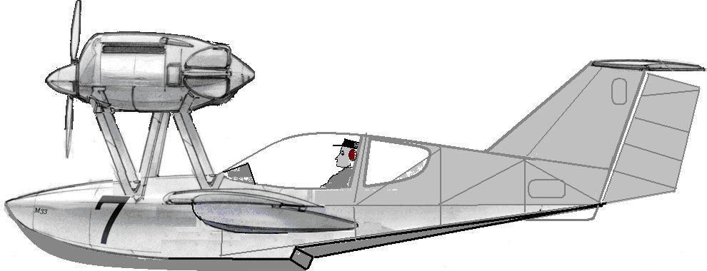

Про компоновка "С-200" с одним двигателем у меня есть некое видение как должен быть организован пилон двигателя,но пока не до конца проработал и потвердил для себя самому.Там думаю,играет роль и корневого профиля крыла и даже носовая част фонаря и фюза.
Ваш проект мне очень нравится. Это творчески переработанный СиРэй. А этот самолет не зря пользуется успехом в такой богатой самолетми стране как СШа. Думаю,  Летать будет хорошо. Вопрос сколько стоит такая штука. Начинайте строить и тогда посмотрим
Это ещё далеко не проект. Просто прикидки первого приближения, на основе проекта Олега (из Нижнего Новгорода). Впоследствии он по моим комментариям ещё кое-что поменял и дополнил.
Строить без проекта - терять не только деньги, но и время впустую. Проект будет (я надеюсь!), но после уточнения технологии изготовления и наличия спонсора - нам самим такое не вытянуть, увы!
Хотелось бы выполнить это в металле (в Нижнем Новгороде), но скорее всего это будет пластик (уже в другом месте). И масса уже будет совсем другой, увы!

Вот как-то так пока что...

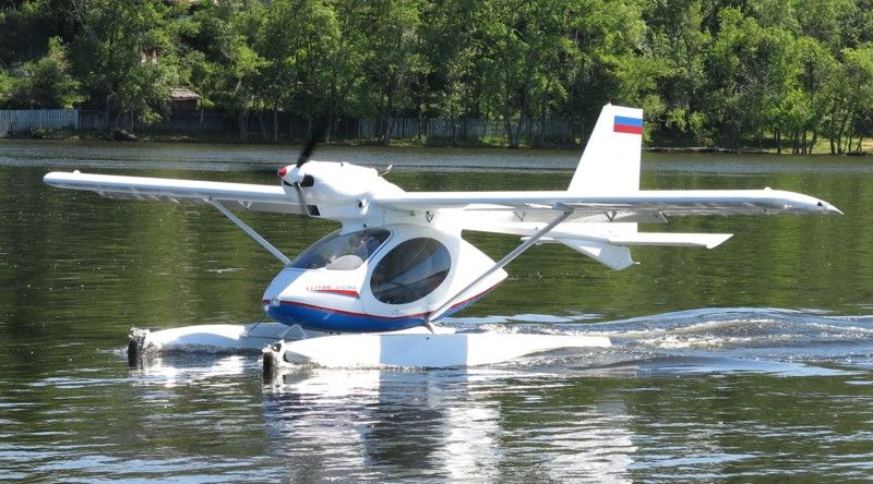

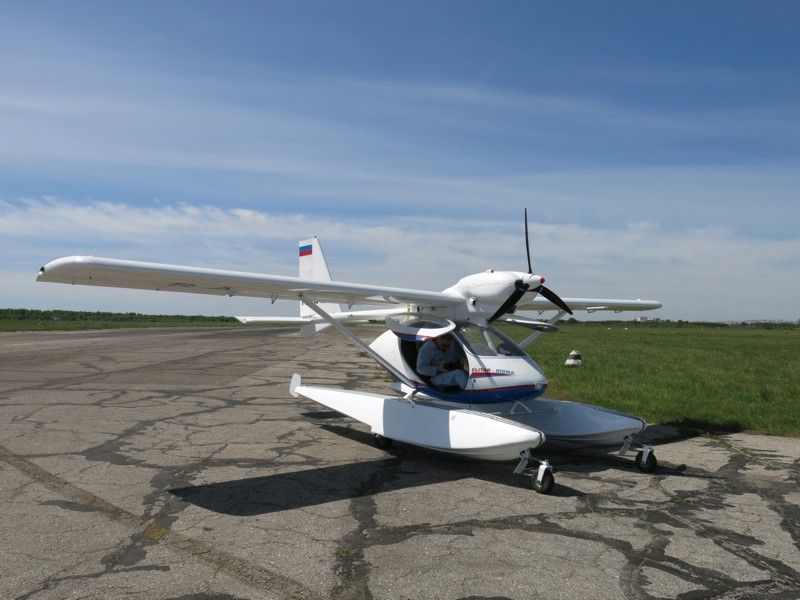

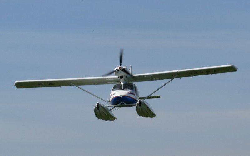

Кстати, Валентин на правильных поплавках Сигма 160 крейсер реальный имеет, с палкой, с ВИШем я думаю 170 пойдет.

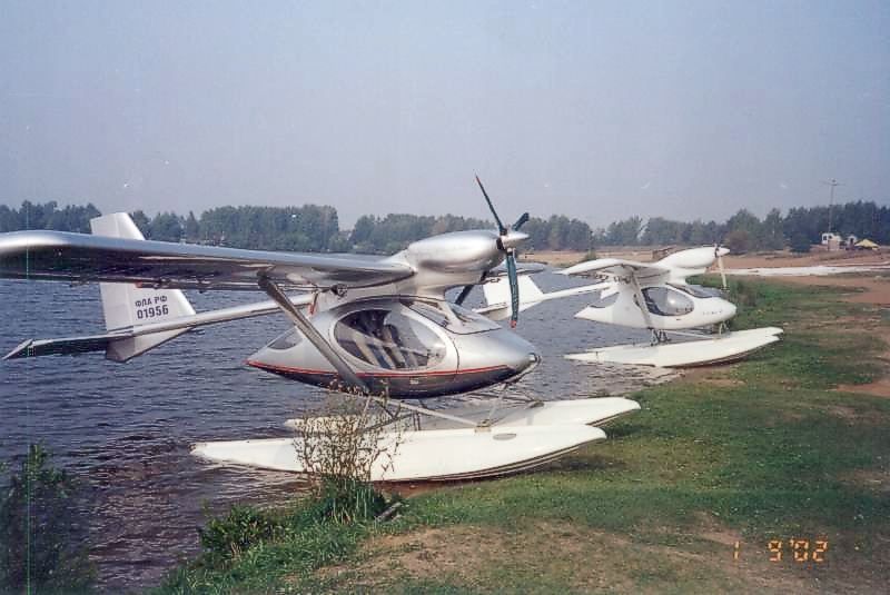

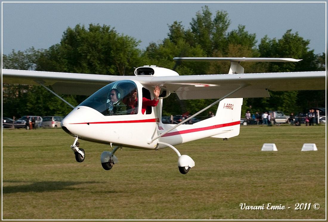

Что же это получается. Вот эта птичка http://im0-tub-ru.yandex.net/i?id=17928517-09-72&n=24 больше 100 км ч крейсера потеряет от установки поплавков?

Между лодкой и жабрами оставлять незаполненное пространство нельзя. Заливает вода. Проверено.
Согласен полностью. В моём варианте жабры имеют несколько другую форму (ближе к "айконовской").
2. Сама форма и углы установки жабр должны отрабатываться уже на действующем образце. С наскока не получается.
И тут полностью согласен...
3. Нужен второй двигатель, или по крайне мере еще один винт. Вокруг хвоста летать интересно только первый год. Нужен приличный крейсер.
А вот тут есть разногласия.
Двухмоторный в категорию СЛА уже никак не впишешь по массе. Увы! Так что только одномоторный, но с надёжным мощным двигателем. Желательно чтобы он "кушал" доступные автомобильные ГСМ.
Сверхлёгкий гидросамолёт на дальние перелёты по определению "заточен" не может быть (по ограничению по взлётной массе). А скорость его крейсерского полёта ограничивается не только удельной мощностью силовой установки, но и удельной нагрузкой на крыло (которая во много влияет на нормируемую скорость сваливания). Использовать на сверхлёгком самолёте супермощную механизацию крыла - выглядит глуповато. Условия эксплуатации его далеко не те..
Так что круг замыкается.
И проект нужно делать уже под реальные запросы, а не утопические мечты. Для начала хотелось бы получить радиус полётов (на полной заправке баков с учётом АНЗ) не менее 200 км. А для перелётов на такие расстояния гнаться за высокими круизными скоростями смысла нет. Достаточно будет 150 - 180 км/час. А это уже ближе к реальности.
И это ещё только "цветочки" в поиске компромиссных решений конструктора.
Викторыч! Ты монстр! Твои поплавки украшают не только наши аэропланы но вообще любой самолет! Я летал на старой версии  с поплавками А-ля Соsmos как у Игнатьева и с его системаой крепления, которая очень неаэродинамична. Самолет просто не летел а на воде была жуть - раскачка и отскоки. Если помнишь, в 2006 они утопили один самолет на кр. Глинке ( так же  в волну от катера въехали) Днище малокилеватое раскрылось и самолет нырнул. После этого ребята прекратили баловаться до товего враианта. А то что вы довели амфибийную версию - это просто шик! Теперь у нас в стране есть враинт амфибийных поплавков! Ты бы выложил видео, чтоб народ поглядел или давай я выложу...
@ Gavia
вирус я пока на поплавках не видел, это очень сомнительно. Площадь крыла 9квадратов. Просто можно посчитать потребную мощность. Но ведь самолет серьезно потеряет аэродинамическое качество. Вы на бланик поставтье поплавки и попарите тогда все ясно станет. Поплавки хорошо ставятся на самолеты с площадью 12кв. Посмотрите статистику. Тот же Текнам, А-22. Задача еще хорошо сделать систему крепления. Вот на Сигме Гаслов когда взялся,  сделал очень аэродинамичную подвеску. Старая была просто огород ( на фото) да к тому же еще скручивалась. сами поплавки как ни странно, дают очень мало сопротивления. не зря рекорд скорости на воде держит поплавковый гидросамолет. А вот ферма особенно для высокоплана получается громоздкой и плюс лишний вес, который переводит самолет на большие углы ататки и растет уже индуктивное сопротивление. Вирус если и взлетит на поплавках, то будет лететь на вторых режимах. У него мощности не хватит чтобы разогнать всю эту халабуду. Надо либо площадь увеличивать либо более мощный мотор ставить, но посадочная скорость с таким крылом все равно останется большой, потому что Су больше 2,5 без использования супермеханизации не получишь. Будет посадочная около 90-100км,ч вдыоем без груза с пустыми баками. а на воде все что за 70 это уже опасно.

А так, доверяй но проверяй! Из множества самолетов с R912/14 и заявленным крейсером за 200, реально крейсер за 200 не имеет ни один  (из тех что довелось пощупать лично). Зато очень популярны манипуляции со скоростями - например нигде в рекламе не указывается какая скорость, приборная, воздушная, а часто именно воздушная на высоте и указывается, или максимальной называется непревышаемая, и это все даже без явного обмана)), ну некоторые просто врут!
Поэтому с чего я поверю (без доказательств) что самолет особо не отличающийся от одноклассников летает в 2 раза быстрее?
Что касается поплавков - поставить можно, как полетит с ними -  вопрос. Я на Вирусе не летал. Как он отнесется к перегрузу (в том числе и по прочности - конструкция очень легкая, запасов я думаю немного), ну а К 15 или 25? К вопросу о достоверности рекламы)). Если вдруг на самом деле 25 (в чем я лично сомневаюсь) то поплавки его просто убьют. В общем не   поставишь не узнаешь, но риск получить вяло летающий аппарат велик. А вот на тот же А-22 - другое дело, потянет даже амфибийные без вопросов, и даже скорости не сильно изменятся, ну скороподъемность упадет на метр/полтора.
Что касается маленькой амфибии (лодки) - как ее не компонуй, все равно получишь ...й ;D (в смысле высоких крейсеров, да и посадки/высадки). Но если бы мне была поставлена такая задача - я однозначно остановился бы на схеме Че-23/А-24 или S-RAY, но с крылом на ф/же, все приписываемые им недостатки по сравнению с толкающим вариантом не неизлечимы, а вот 15-20% лишней мощности - это аргумент. Опять же что делать с охлаждением толкача? А на воде иногда приходится выполнять длительные рулежки на повышенных оборотах. И выключится-охладится не всегда возможно без потерь. А этот ужасный рев раненного кашалота? 🙂

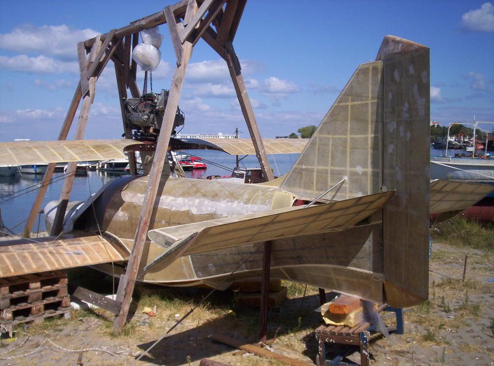

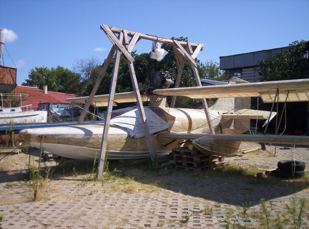

В 2008 году отдыхал на море,за границы,вот какой ероплан строящийся увидел и сфотал.Никого не было рядом.Схема тяни-толкай,два Субару,профил крыла ФХ63-137.Про профиля узнал нескольких месяца позже от одного знакомого авиатора.Оказывается,строил дед пенсионер,професиональный пилот,для кайфа,море большое,будет лететь на экране в крайнем случае.И с документы на катер. ;D Мол тримаран,с аеродинамической разгрузкой. 😉
Алекс-520,вот это носляра!Можно загорать на палубе,можно спать внутри!Монстр!Дед с размахом!
Летай на таком от Самары до Махачкалы.
