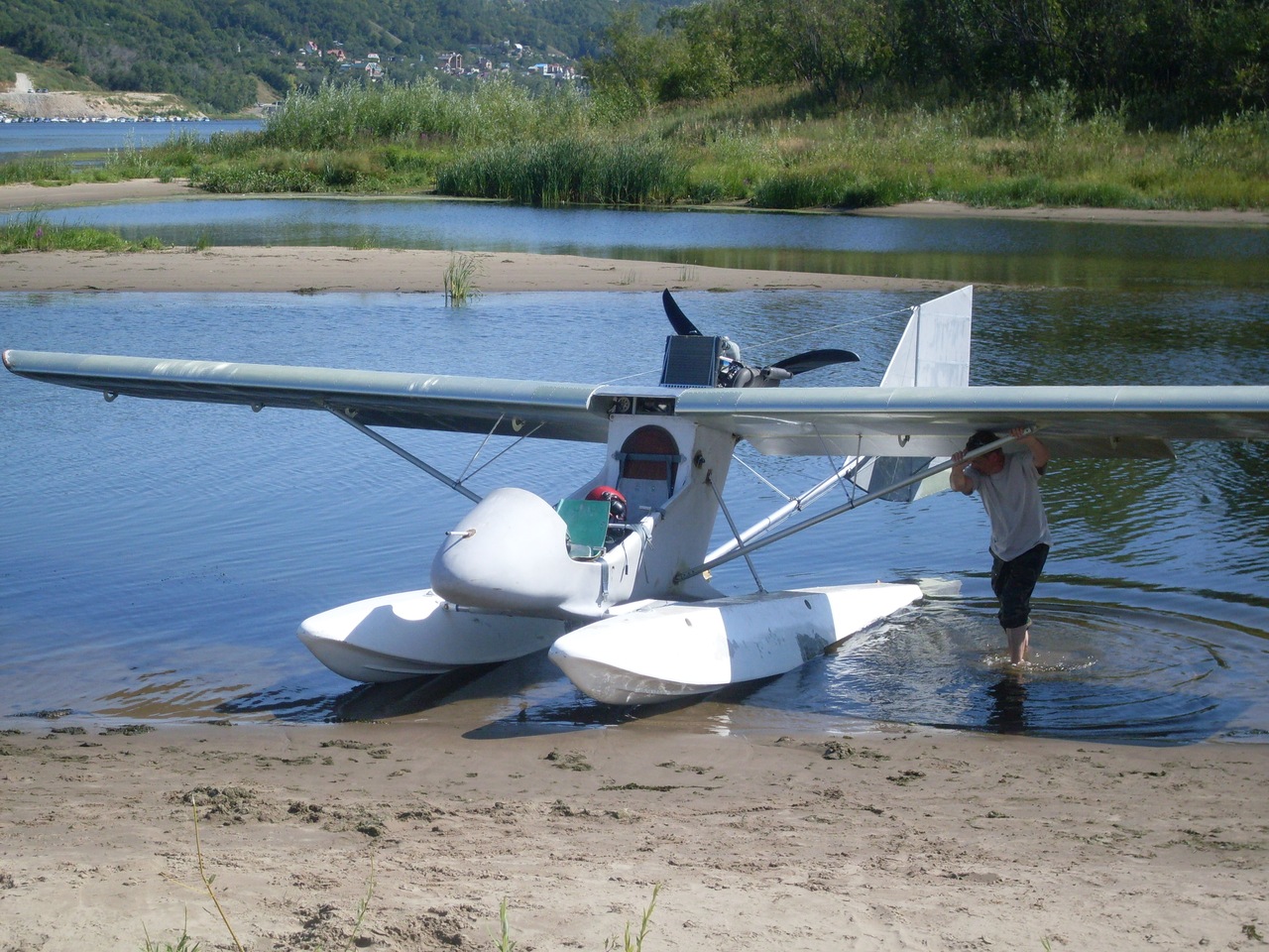

На лодке Че-22 мы выезжали на пол-корпуса по песку,потом перед стартом я в одиночку разворачивал самолёт на 1 точке, на 180 град. за крыло. На поплавковом такой номер пройдёт? (Это про удобство входа-выхода) 😉

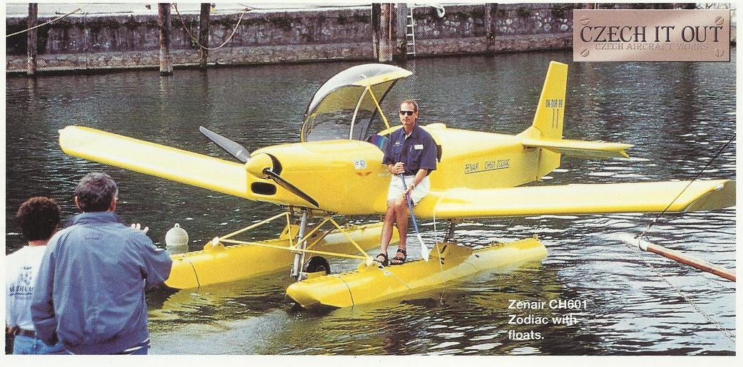

Муни можно поставить на поплавки. Сделать специальные поплавки под его посадочную скорость. Но пилотировать будет очень сложно на взлете и посадке. Большие скорости на воде опасны. Гаслов правильно пишет не больше 75, все остальное для профессиональных пилотов с налетом по 250-300 часов в год на воде. На воде нужен самолет со СТОЛ характеристиками, а Муни нужна полоса и длинная. Поэтому придется переделывать крыло. Наращивать площадь до достижения посадочной скорости 75. Тоже и про Зодиак. чего это там дядька один стоит? Пусть прилетит к нам на Волгу и по нашим волнам вдвоем с полными баками проскачет. Надо бы полетать на этом самолет чтобы все на место поставить.
Но площадь у зодиака и так небольшая, а с поплавками надо будет увеличивать. Еще раз повторю - лодка, или поплавковая амфибия это не двухместный а трехместный самолет. И площадь крыла должна быть соответствующая а к ней и площади оперения. Как они собрались с таким килем на зодиаке летать - загадка.
why not?
Да, отлично разворачивается самолет в одну харю методом переступания с поплавка на поплавок.

Подойти, отойти, развернуть, проще чем с лодкой, даже ног мочить не надо (не всегда на пол корпуса на берег выехать можно), поплавками в берег ткнулся, за один толкнул с вращением, за крыло развернул (поплавки в воде крыло и хвост над берегом), за хвост подтянул - вуаля!
