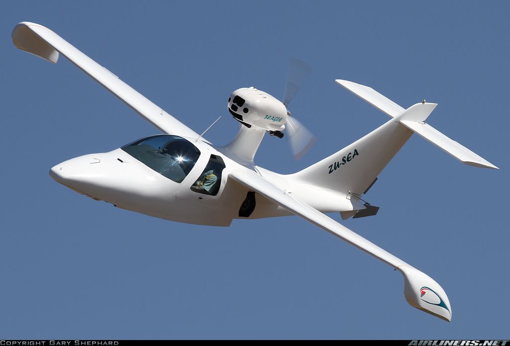

А вот Мермейд andy762 продавал - пожалуй лучшее что я видел в этом классе http://www.reaa.ru/cgi-bin/yabbA/YaBB.pl?num=1379000139, может не продал еще?
то VolGA
Спасибо. Вариант не плохой. Особенно понравилось - управляемое носовое колесо. Скорость - это надо проверять. Сами говорили. Вот только управляться на воде лучше, чем Пеликан он будет едва ли. Это болезнь всех "бокоплавов".
Проверю, если он еще летает.
Я на этом самолете не летал, но летал рядом, и хозяина знаю, т/ч со скоростью все в порядке, причем это было до переделки гаргрота, единственный минус -джабиру - как следствие невысокая статическая тяга и разбег, ну не КВП 🙂, с другой стороны маленький лоб у двигателя. А что касается управления на воде, почему то все наши лодочники не считают нужным выполнять рекомендации по углу крена на рулении - Мермейд как раз рулит практически без крена - как и должно быть, и водяной руль насколько я помню там тоже есть. Вообщем проблем с рулением визуально не заметил.
По моему не совсем так. Нормально скомпонованная лодка (а нормально компонуются только духмоторники ) при прочих равных немного выиграет у поплавкового самолета, а вот с одномоторными маленькими вопрос.
Не понятна мысль про "нормально скомпонованную лодку". Но есть понимание,что амфибии-сплошные компромиссы, по определению...

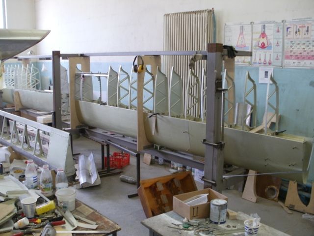

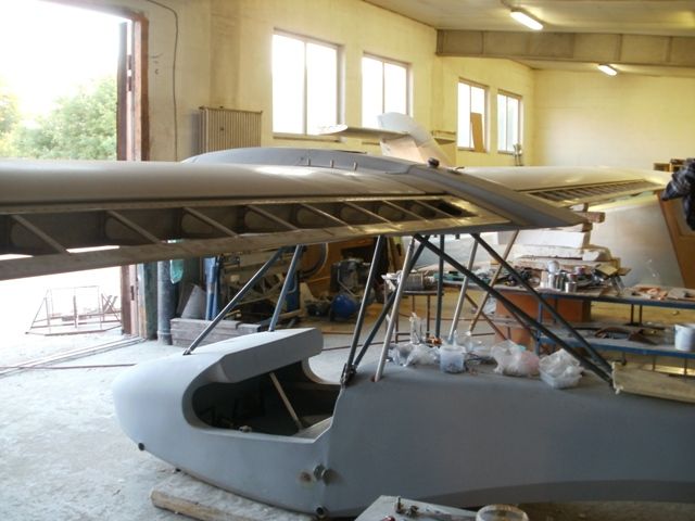

На катране пластиковое крыло ГАВ-1. Весит консоль подкосная около 35кг с металлическим флапероном. Еще законцовка 2-3кг. Вес центроплана около 30кг. подкосы по 3кг.
    47 КБ · Просмотры: 154
Сейчас мы это крыло перевели в металл и переделали форму щели с флаперонной на элероны и хорошие закрылки. Ждем повышения характеристик. Кроме того, отрабтали свободнонесущее крыло. Оно уже летает. Вес консоли получился 42кг. Вот и считай что лучше - подкосное или свободнонесущее.

Немного не так. Можно сделать лодку и более удобной на воде и комфортной и без барсов и легкую. Просто это надо делать. Надо заниматься. Вкладывать деньги. время. Голову. Это показывают западные самолеты типа Мермеда. (Вот кстати, еще один еропланчик интересный.) Мермеду форму кабины поменять и довести силовую и будет песня. Все дело в бабках или заменяющей их голове. А у нас мы что видим на той ветке, с которой ушли. Люди хотят брать готовое и немного доработав продавать. Поэтому топчемся вокруг да около Че-22 со всеми его недостатками. А народ не поддерживает такой вриант. Вот тот же Андрей полетал на Мермеде, ему стало мало и он купил себе Лэйк. Хотя толкающий лайкоминг да еще на воде - это ой ой ой как плохо с нашей форУмной точки зрения. А весь мир летает и не жужжит!-)

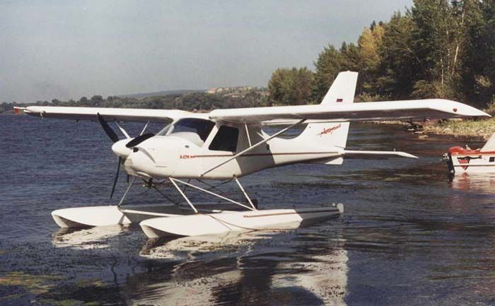

Поплавковый же самолет лучше просто тем что  он дешевле и удобнее в стране где 8 мес. зима. Люди которые покупают 2-местную лодку и летают на ней по 50-часов в год это отнюдь не олигархи и не могут тратиться на свои игрушки по 12 лимонов. А лодка -штука дорогая. и в эксплуатации тоже. Поэтому проще разработать, построить и летать на поплавках. Продать потом сухопутный самолет тоже проще. вы посмотрите как долго лодки висят на продаже. будь они распрекрасные как мермед и а-24. и сколько стоят лодки за рубежом двухместные. от 80килоевро за писюлинку типа Симакса. Нас учили в институте, что для того чтобы что-то стоящее сделать надо прежде всего изучить статистику. А у нас народ пока очень мало имеет информации. особенно по гидросамолетам. В этом вся проблема. Иначе бы люди летали на воде активно. Вы ведь летали на Че-22. понимаете меня. Вы ведь тоже укушенный. Полеты на воде - это СВОБОДА. Лети куда хочешь, садись куда хочешь, наслаждайся, отдыхай. Всем кто это попробовал не придет в голову ехать в жару на аэродром и крутить еще пилотаж до потери пулься, когда можно ехать на Волгу и летать и отдыхать.

Хорда 1300 профиль неизмененный 17%

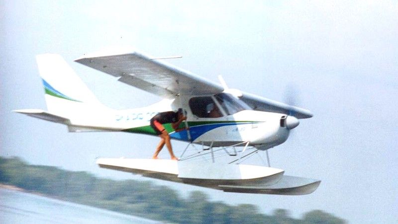

Кстати, насчет посадок со сносом. Вот в этой ситуации Катрану или одиссею ничего не будет. Пробовали. Вот на этом видео я специально положил эти моменты.
http://www.youtube.com/watch?v=D7GsgVTopps
А в конце там есть разворот на глиссировании. Скорость под 50. Для таких самолетов в низким центром тяжести это проходит совершенно безболезненно. такие же кадры есть у меня и с катраном. Это нормально и втыкали поплавок в воду. и с о сносом садились и парашютировали с 3м. просто у самолет запас по плавучести не 100% как положено, а 160% и килеватость поплавков большая. Утопить их невозможно, а удары они гасят хорошо. Можно такое и на лодке достичь. Все дело в запасе водоизмещения и килеватости. и конечно посадочная скорость. Не болше 70 на воде - вы из любой ситуации будете выходить сухим.

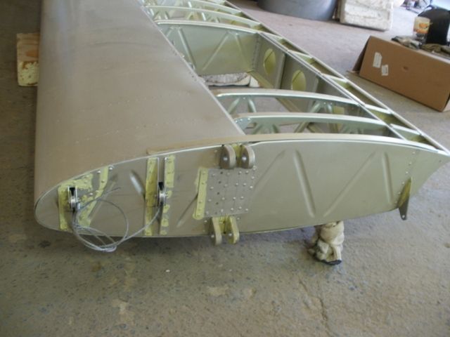

Подскажите. пожалуйста, интересует металлическое крыло нового вида,какие веса и площади
консоли подкосного и свободнонесущего?

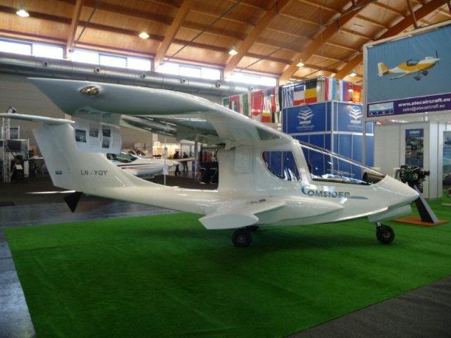

Имел в виду что мелкие 1-моторнные лодки сложно назвать самолетом нормальной схемы из за расположения СУ.
Что касается груза то вот этот например троих или до 100 кг груза с полной заправкой (100 л) возил, (а прототип даже на внешней подвеске) ;D, правда он тихоход - 130 крейсер в гидроварианте. Т/ч дело тут не в том лодка или поплавки а скорее в нагрузке на крыло.
