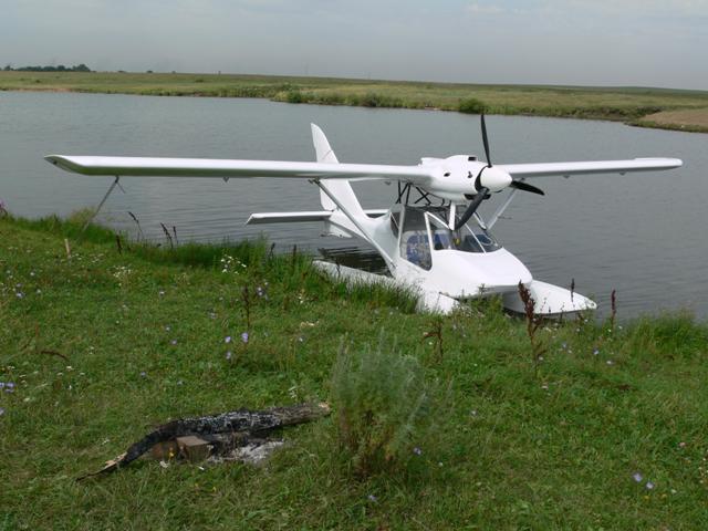

вот выложил видео как обращаться с поплавковым самолетом по просьбе Гаслова Все там видно. Это самолет А-37 на онежском озере
http://youtu.be/KcrIy52fhHw
    41,1 КБ · Просмотры: 170
Проблем в общем не было с А-33

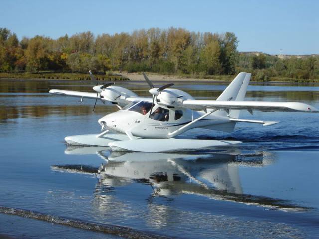

Вот еще по просьбе Гаслова выложил Сигму на поплавках амфибийных. http://youtu.be/E5XKlu9-_5w
Не знаю кто жует. Мы строим и строим. Я лично стараюсь эту тему развивать и поддерживать в тесном содружестве с Гасловым. Вот сейчас очередной самолет на его поплавках выкатываем- Катран. Технологию выклейки поплавков улучшили. Отработали Инфузию. теперь выклейка идет с чистыми руками. Качество пластика еще повысилось. Гаслов за это время отработал на Сигме амфибийную схему. Я сейчас строю еще один Коршун под поплавки. Планируем летать на поплавках 170-180 и дальность 1500. Это вы где-то потерялись.

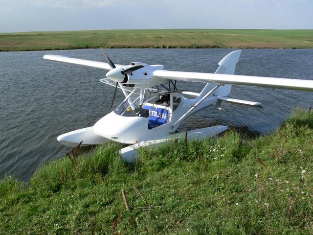

кстати, насчет Катрана - самолет был специально спроектирован чтобы быстро и легко переобуваться на колеса. вот видео как это происходит. Может и не надо амфибий-то ? http://youtu.be/H3rjWcsOUFM
Такая система намного дешевле чем амфибия. Вот мы что в два голоса долбим народу. поплавки проще, безопасней и в эксплуатации дешевле и надежнее чем амфибия и если нет конкретных амфибийных задач - то лучше брать хороший поплавковый плейн и летать. Отлично понимаю людей, которые попробовали полеты на воде. Ощущаешь возможность летать безопасно куда угодно. надо водой. И хочется конечно дальше и быстрее. Хочется на море сгонять, по Волге махнуть, на Север. так мы это все и развиваем здесь в Самаре уже 15 лет как можем. Опыт уже накоплен колоссальный. Берите - пользуйтесь. Приезжайте, летайте, пробуйте. Обучайтесь. Заказывайте, формируйте техзадание и т.д. Спросите тех кто на наших самолетах летает - все кипятком писают.

Поправил. Катран дейстивтельно чисто пляжный плейн. У него без поплавков посадочная сокрость 45, а с поплавками 60. Скрейсер 120 с 80-сильным Ротаксом. Вообще планировался самолет с открытой кабиной, по желанию закзачика сделали закрытую. А так очень удобно заходить -выходить. Обслуживать самолет на воде. Среди водных самолетов это СТОЛ - то есть самолет для бабушек. Можно просрать скорость, на посадке забыть выпустить закрылки, угол просрать, он все прощает. Освоить его - 2 часа нужно. После сезонного перерыва востановиться - один полет. Это кайфолет. Чтобы летать и отдыхать.

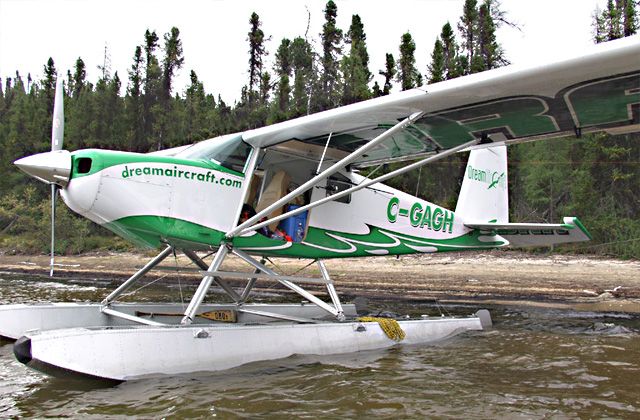

Четырехместные самолеты действительно только для опытных! Согласен полностью в плане ответственности за людей. !! Но делать их надо ток чтобы лишней нагрузки на пилоте не было. Любой самолет должен быть простым и безопасным. а Бе-103 это вообще недоразумение. Вы правильно сказали, что есть уже готовые самолеты. Можно Тундру на поплавки поставить. Давно зубы точу на этот вариант. Это специально разработанный самолет под поплавки. Купить кит, собрать и поставить на наши поплавки от А-37 и будет он отлично летать с лайком под автобензин окло 200км/ч. И зимой на лыжах 240км,ч. Это то что нужно в России как я считаю. Прадава, многие любят двухмоторники. Для них - наш вариант. http://www.reaa.ru/cgi-bin/yabb/YaBB.pl?num=1399275351/30#45
