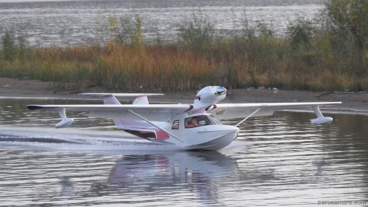

Ну я этот пункт и мел ввиду про 80%, получается для Одиссея с взлетной массой 550кг надо поплавков на 990кг водоизмещения   то есть по 495 литров. А поплавки по 750литров что в 1,5 р. больше. Это как раз большой плюс. Раньше делали разные поплавки и по нормам тоже делали. Но пришли к тому, что чем больше тем лучше. Реально эти поплавки для ЛСА до 650кг (Ястреб, Сигма)просто супер! Для самолета 750кг впритык. и на скорости 90 уже сложности начинаются. Что касается лодки то в принципе, там объем лодки очень большой и обычно эти соотношения выполняются. И даже 3 кратный вес обеспечивается. Вот насчет отсеков непотопляемости - я лично за, но я не видел чтобы кто-то их делал. Ни Л-42, Ни че- ни корвет сертифицированный по 750кг реальных отсеков непотопляемости не имеют.

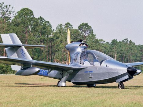

Можно и при другой компоновке (с тянущим ВВ!) добиться весьма неплохих результатов. Причём технология изготовления лодки при этом будет даже чуть попроще, а эксплуатационные удобства для экипажа - выше. Просто подумай критически над компоновкой, которую я выше приводил эскизно, а Владимир - оценил...

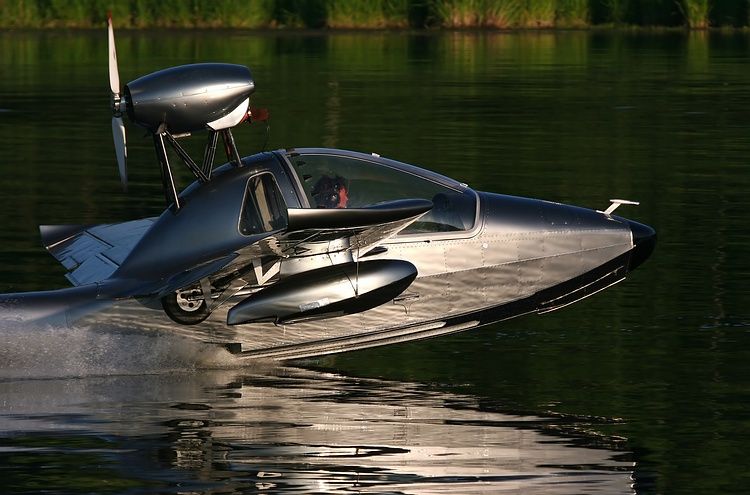

В-общем компоновка интерсная Такой вариант я еще не прорисовывал, надо поразмыслить на досуге. но у меня есть поприкольнее штука, позже покажу. давайте ближе к практике и статистику смотреть реальных самолетов. Вот уже Георгич построил прекрасный трехместный самолет - Маленькую Веру. Думаю. если мы все тут даже поднатужимся уже лучше что-то сделать не сможем  в тянущем варианте. так что вот готовый проект Приезжайте, летайте, заказывайте, покупайте. Самолет - песня. А вы говорите - нечего купить. надо что-то новое строить.

Избыток плавучести приводит к необходимости изменения обводов на более остроскулые. Чтобы поплавки не вытолкали самолёт из воды раньше, чем его крыло начинает держать самолёт в воздухе. Мы это на "аккордеоне" проходили, когда сделали поплавки с нормируемым запасом плавучести, но с малой килеватостью. Самолёт выскакивал из воды раньше, чем крыло его держать начинало в воздухе и несколько секунд "балансировал" на экране плоского днища кабины фюзеляжа, расположенного между поплавками, выполнявших роль скегов боковых. По мере разгона скорости всё стабилизировалось...
На следующих поплавках применили более остроскулые обводы и основной редан сместили немного назад. И вся эта эквилибристика на взлёте закончилась...

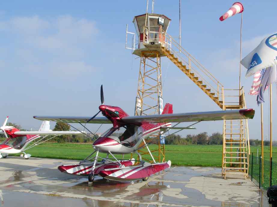

Позволяют ли Ваши амфибийные поплавки летать с таких грунтов, как на видюшке с Катраном?
Это вопрос интересный. Дело в том, что амфибийные поплавки во всем мире обычно используются как некоторый паллиатив. Конечно они не предназначены для посадки на поле. В-основном на бетон. Там такие передние колеса, что сусличьи норки будут опасны для них а уж какие у нас в Самаре на аэродромах грунтовки ... Очень часто такие поплавки используют на море чтобы хранить самолет на аэродроме. Его там можно заправить, обмыть пресной водой и в ангар закатить. Иначе полеты на море за один сезон могут убить тонкий металл. В Америке тоже люди летают небольшие плечи на них и хранят самолет на аэродроме, которые там через каждые 30км. у нас же люди хотят имет ВЕЗДЕЛЕТ. То есть садиться под собой на неподготовленные площадки. в случае аварии или просто так. Это качество уже ближе к вертолету. У нас Босс купил себе Робик 22 и летает в свое удовольствие. Он летает плечи по 400км, где интересно, снимает с оператором, присаживается где хочет, через каждые 1,5 часа садится разминается. Короче, летает в свое удовольствие. Тоже самое можно за гораздо более скромные деньги делать на наших гидросамолетиках если летать над водой. Посадочные скорости небольшие и можно даже на любое поле сесть. Теперь остался только один вопрос- надо повысить крейсер и дальность с сохранением всех этих возможностей. Ответ простой - боле совершенная аэродинамика и боле мощный мотор. Вот и все. Я это все наблюдаю и анализирую около 10 лет. Все гидросамолеты у нас на глазах, в большей части мы принимали участие. Летали на всем что в самаре строилось. Есть с чем сравнить.

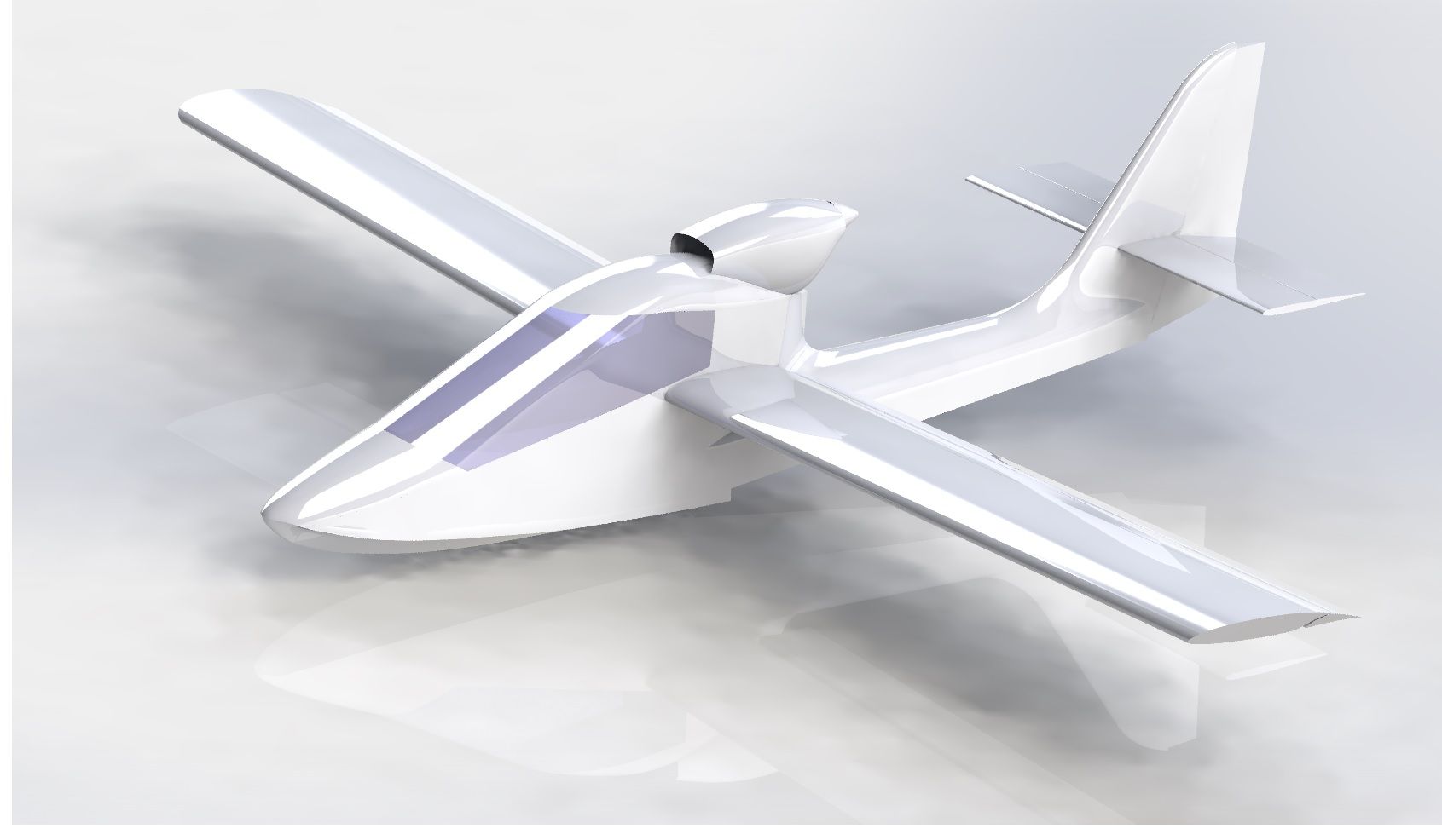

Вот в плане улучшения крейсера с созранениме низкой посадочной скорости и получения хорошей весовой отдачи сложился такой вариант. с металлическим свободнонесущим крылом, которое у нас на Коршуне применяется и оперением. Лодка пластиковая. Легкая и обтекаемая. Там конечно еще есть что полизать в аэродинамике, но в целом, используя опыт С-400 можно сказать, что 170 в крейсере летать будет и 1500 км дальности даст. управляемость будет хорошая и на воде простой как С-400. а у него был такой же простой взлет и посадка как на Як-18, только еще проще - скорости меньше.

Ну да, так и все идут по этому пути. Я точно не помню, но угол килеатости на поплавках около 20град. На С-400 лодка была 17град на редане. Это позволяет работать без отскоокв. и анненков прошел через это все когда ему на Л-6 сделали днище в гилроканале ЦАГИ. а до этого все делали как на че-22 12 град.
