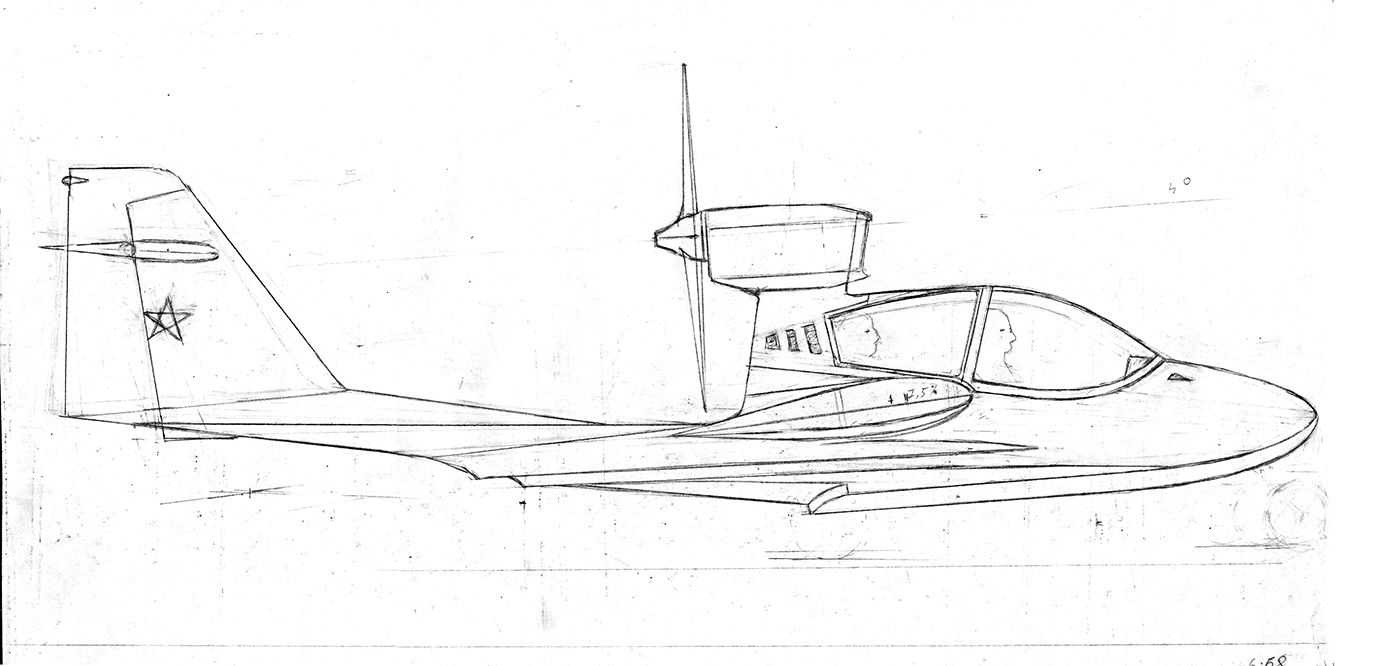

Вот в плане улучшения крейсера с созранениме низкой посадочной скорости и получения хорошей весовой отдачи сложился такой вариант. с металлическим свободнонесущим крылом, которое у нас на Коршуне применяется и оперением. Лодка пластиковая. Легкая и обтекаемая. Там конечно еще есть что полизать в аэродинамике, но в целом, используя опыт С-400 можно сказать, что 170 в крейсере летать будет и 1500 км дальности даст. управляемость будет хорошая и на воде простой как С-400. а у него был такой же простой взлет и посадка как на Як-18, только еще проще - скорости меньше.
Только здесь,при этой схеме,крыло стеклопластиковое лучше будет(хотя бы центроплан),очень близко к воде оно,на море такое нелзя,метал быстро кородирует,а изделие дорогое.И посадка пилотов(имхо)тандем,так и так пилон будет разрезать воздух под двигателя,пусть получится тонкий,но длинный(не высокий),одно целое с фонарем.Пусть он притормаживает поток водуха,иначе будет большая разница в скоростей и давления воздуха под и над Двигателя.С рядной посадкой этого не добится-фонарь очень широкий и поднимает и ускоряет а не разрезает воздух.Вертикальные\плоские стенки фюззеляжа в районе дуги безопастности и перед ним обязательные.И профиль крыла в самом корне перевернутый,с той же целью-не ускорять чрезмерно и с болшой дугой\параболой воздушного потока над крылом,пропеллер и так засасывает и ускоряет его.(все ИМХО) Главная идея- по высоте подать пропелеру как можно более однородный по плотности и скорости воздух.В случае с Мермайдом,думаю,турбулизаторы на фонаре перемешивают поток в более однородным(но недостаточно эффективно).
Примерно нечто такое,не самый удачный мой набросок.Но зато со звездочкой,символика обязателна. 😀  Это более правильная размерност для Ротакса-на целый метр короче Мермайд,а пилотам шире в кабине.Багаж и бензин-в центроплане меж лонжеронам и под задницам.Компоновка максимально плотная.Задний пилот под центром тяжести.Крыло стеклопластиковое,с болшое поперечное v,сужение,крутки.

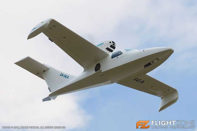

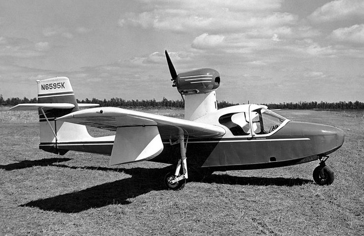

Да, по аэродинамике еще работать и работать. Это пока эскиз. Конечно надо отделять мотор. Еще лучше сделать пилон и прямую спину как на Лэйке. Будем к этому стремиться. Кстати, на первых экземплярах лейка был мотор пониже и такое поднутрение на спине. А потом Насовские аэродинамики подсказали конструктору, что если хочешь летать быстро - надо поднято мотор повыше и сделать прямую спину. Тогда не будет косых течений перед винтом, которые все и портят. И конечно надо винт подальше от мотогондолы отодвигать. Удлинители ставить как Яковлев. Самолет как раз скомпонован по тандемной схеме. Ширина фюзеляжа по плечам заднего -600мм. Лодка около 900мм. по редану.  Второго редана тоже нет.
Я только за однореданные схемы. Я еще в 1997 году делал продувки на С-400 и мы на кафедре выяснили, что чем меньше реданов тем меньше сопротивление. То же самое Борис доказал на своих самолетах. Он на каждом последующем проектк удлинял нос и хвост и на Че-29 сделал таки однореданную лодку, очень удачную и от этого самолет лучше полетел. А лодка по обводам похожа на С-400. Но конечно Борис полностью переарботал эти обводы, нос сделал очень правильный. Кстати, он же сейчас сделал новые обводы на носовую часть ЛА-8. Самолет намного лучше себя ведет на воде.

Судя по рисунку, маловат угол подъёма зареданной части, при попытке взлёта будете топить хвост,ну а посадка на повышенных скоростях и очень точный подвод к поверхности. Ну и площадь ВО на вид,маловата,нужно выдерживать коэффициенты
Конечно!В разумных пределах.Размах не менее около 8,70-9м.Под упрощение имел в виду конструктивно силовую схему,и технологию.
А что значит куцый нос и хвост лодки?
Если говорим о длине носа,то все относительно.Надо учитывать расположение масы двигателя,крыла и экипажа относно центр давления подъемной силы корпуса лодки во время глиссирования.Еще учитывать форма и поперечную килеватость-чем больше,тем длиннее главный участок подъемной силы корпуса и тем шире диапазон безопасные углы дифферента относно воды.А еще и место заднего редана по высоте и длине относно переднего,не без значение.
Если говорим о началном етапе разгона,руление,и высоты носа от ватерлинию,то там тоже все относительно и взаимосвязанно.

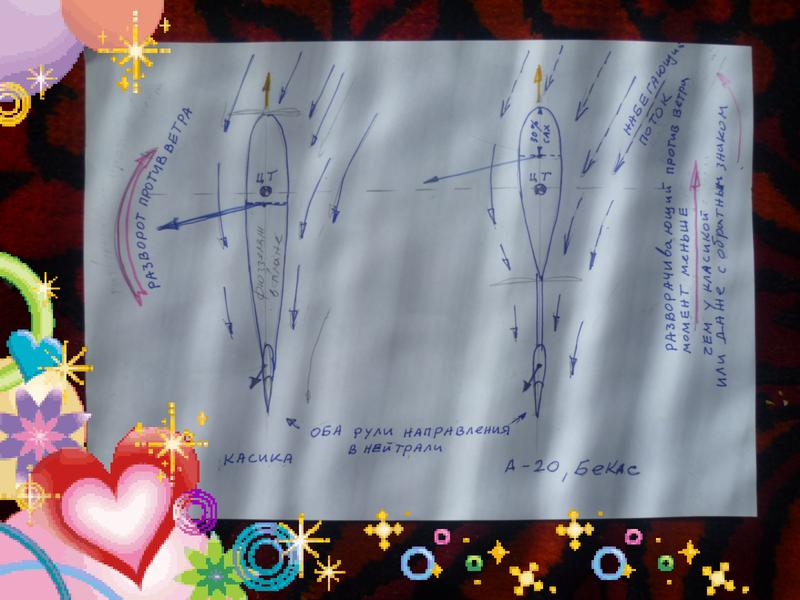

Сделаю перепост одной своей объяснительной рисунке:
Утверждал,что самолет типа Бекас,А-20 с лучшей продольной управляемости,чем класикой и не нуждаются в большом ВО.Плечо меж центрами поперечного давления фюззеляжа и ВО больше у А-20 и Бекаса,чем у класикой те же размеры.
Или,другими словами,класикой можно уподобить как безхвостка,а Бекас и А-20 как стандартная схема,только в путевую управляемости\устойчивости.

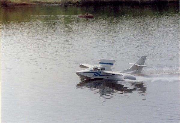

Еще одно фото-посмотреть на продольное V у А-25 Игоря Вахрушева.По сравнение с него,хвост от моей рисунки поднят как у павлина и защищен второго редана от воды на глисаже.
На третем фото хвостовая част полностью над водой.Но это другой размер самолет,значительно тяжелее,чем моя задумка.

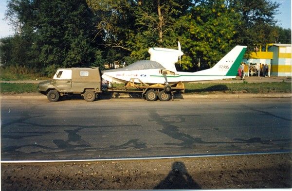

Давайте заглянем в мою весовую тетрадочку:
Консоль Самолет Че 22 КОрвет в сборе с флапероном 32-34кг. хорда 1,4 длина 4,5м Легче уже не сделаешь.
Лодка Корвета (юез всего только пластик, без Х.Балки и носового капота) 55кг. Х. балка 15кг.
Масса пустого от 380 до 430 кг с Ротакс 582.
На самолете Че-23. Очк Без флаперона весила 27кг. размах 4,5 хорда 1,3
Лодка с носовым обтекателем и кабиной 55кг. Это была самая легкая лодка в серии остальные были тяжелее особенно с удлиненным носом че-23М. то есть это  минимум, Хвостовая балка с килем 12кг. В-ощем после склейки фюзеляж получался самый легкий пластик без начинки 75кг. масса пустого была 373кг.  взлетная 570кг.

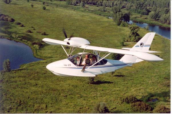

У нас Лодка че-25 получалась 89кг, хвостовая балка 18кг. Надо еще по Ориону посмотреть, но вам для анализа 2-местного самолетадостаточно. Кстати, самолет действительно поднимает 3чел с воды. Вот фото Бориса с семьей. и 4-х тоже поднимает. Просто летит не быстро. Это единственный недостаток. но нельзя же требовать от самолета всего. Для полетов выходного дня и небольших путешествий отлично!
