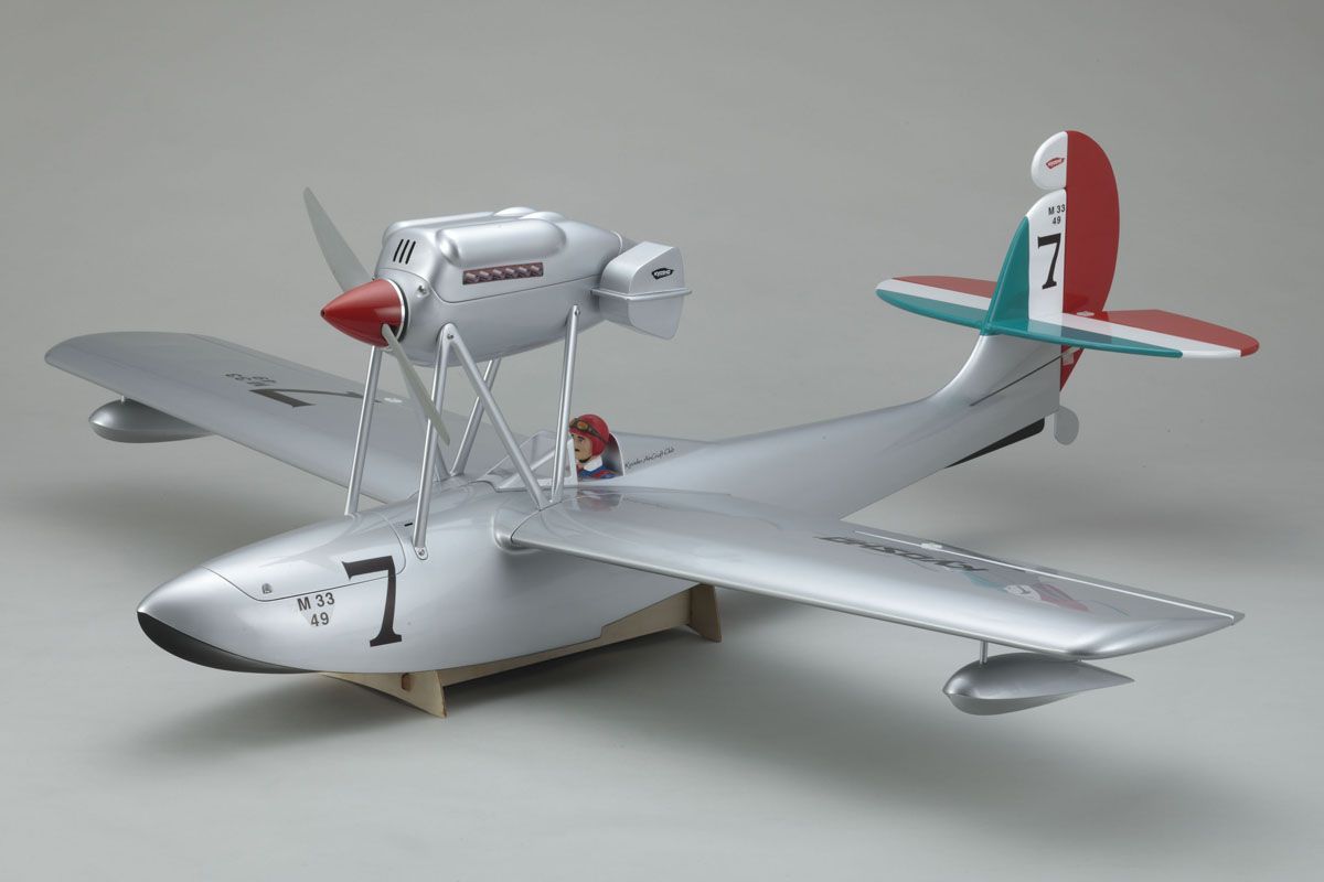

Посмотрите внимательно на картинку.

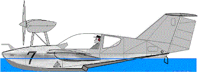

Мысленно уберите два движка с консолей и замените их одним в мотогондоле над носом лодки на трубчатой пирамиде. Кабину экипажа мысленно сделайте "партой" с фонарём, плавно сопрягаемым с гаргротом."Поколдуйте" над крылом слегка.
И получите ГИДРОСАМОЛЁТ...
Пилот похож на Алекс_520.Почему бы нет,схема как схема,хороший артист сьиграет хорошо любую роль.Покажите как будеть выглядить с Ротакс 100л.с.Пока что ,я и Валентин Пятница устраиваем представления.Я счась занят с крыло ГАФ-1.

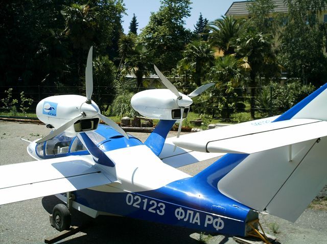

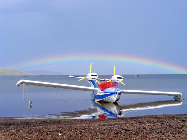

Повеселю вас еще пока есть времечко. Вот выложил старое видео по С-400. Там есть какие-то пропуски в картинке, но вы не обращайте внимания.
http://youtu.be/0iWwJnsK6Qs
Обращайте лучше ни мание на мореходность самолета. Как он берет волну и сколько при этом попадает на винт. Такая схема в отличие от Л-42 на взлете не хапает винтом никогда. немножко на посадке бывает в большую волну. Обратите внимание как самолет выдергивается из воды под воздейстивем большой статической тяги от толкающих винтов. И обдува не надо. А вот собственно почему самолет не летел больше 210км/ч. Денег и времени не хватило чтобы сделать зализы. Их фактически нет. Между крылом и пилоном  а атак же фюзеляжем страшные диффузоры. В них конечно стоят отрывы. Это слышно когда самолет набирает скорость. Еще очень близко задняя кромка винта от основания пилона. Около 50мм. Ну конечно винт будет вырождаться. Зато капот мы довели и силовая работала отлично даже в жару. А самолет летал в Сочи.

Браво!Невероятный самолет!Дмитрию Суслакову и всем кто строил респект и уважуха!Валентину Пятницу отдельное спасибо за видео!

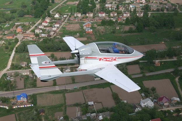

Раз  заговорили опять о аеродинамике,посмотрите на самый быстрый!? Руский самолет с Ротакс- Игнатиевская Сигма-5.
Крейсер 240км\час.Максималка-270.Непревышаемая-320.Самолет очень маленкий,длина 5,85 метра,размах 8.70.Вес пустого 340кг.Дальност 1300км при 170км\час.Економичная-160км\час.Полезная нагрузка 180кг.
От сюда можно оттолкнутся для схема Лейк с ротаксом,увеличивая размах, плечи и моменты.

Два движка с винтами на крыле именно для этого и стояли на "СТРИЖЕ", т.к. он был экранолётом.
А один движок на баке лодки гидросамолёта совсем другую задачу решать будет: обдувать верхнюю дужку фонаря кабины и гаргрота за нею, создавая за этот счёт прирост подъёмной силы ФЮЗЕЛЯЖА. Как у Слая Виттмана на его "летающем чемодане" W-8..
@ terivlev
Аэроплан был чумовой. Все кто на нем летал это отмечали. Спросите Матвея, Бориса спросите. Он его испытывал. Можно было довести еще эту схему. Шасси были прорисованы и изготовлены но не установлены. Как всегда недостаток финансирования и настойчивости. Но главное он показал, что и толкающий винт вполне работоспособен. Есть плюсы в компоновке кабины, удобстве захода-выхода. Очень удобно на передних креслах, просторно и светло. Обзор шикарный. У задних обзор похуже но тоже ничего. Очень приятный и удобный в пилотировании самолет, особенно на воде простой. Пилот с подготовкой Як-18 просто садится и летит. За счет большой килеватости лодки нет отскоков и самолет разбегатеся по прямой. крыло низко, угол крена маленький, циркулей никаких не надо. Взлет выглядит просто - полный газ штурвал немного на себя и побежали.

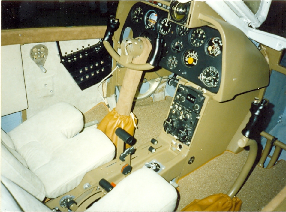

Да, на самолете была очень удобная штурвальная колонка. практически впервые в Самаре. (1997г.) Потом ее чертежи отдали Анненкову с Греховым и она расползлась по всем лодкам.  Л-42, Л-44, Ла-8 в доработанных вариантах. Педальный пост тоже пригодился. Короче, самолет опередил свое время. Все тогда мечтали сделать нормальный 4-местник. ( был только превый Че-25 с 582-ми моторами который мы построили когда Борис ушел из Гидроплана в 1996г) И как раз Вахрушев строил свою Глорию А-25. Было такое соревнование кто первый полетит. Летали помню вместе на грушинском в 1998г. А что дальше было в нашей стране каждый знает.

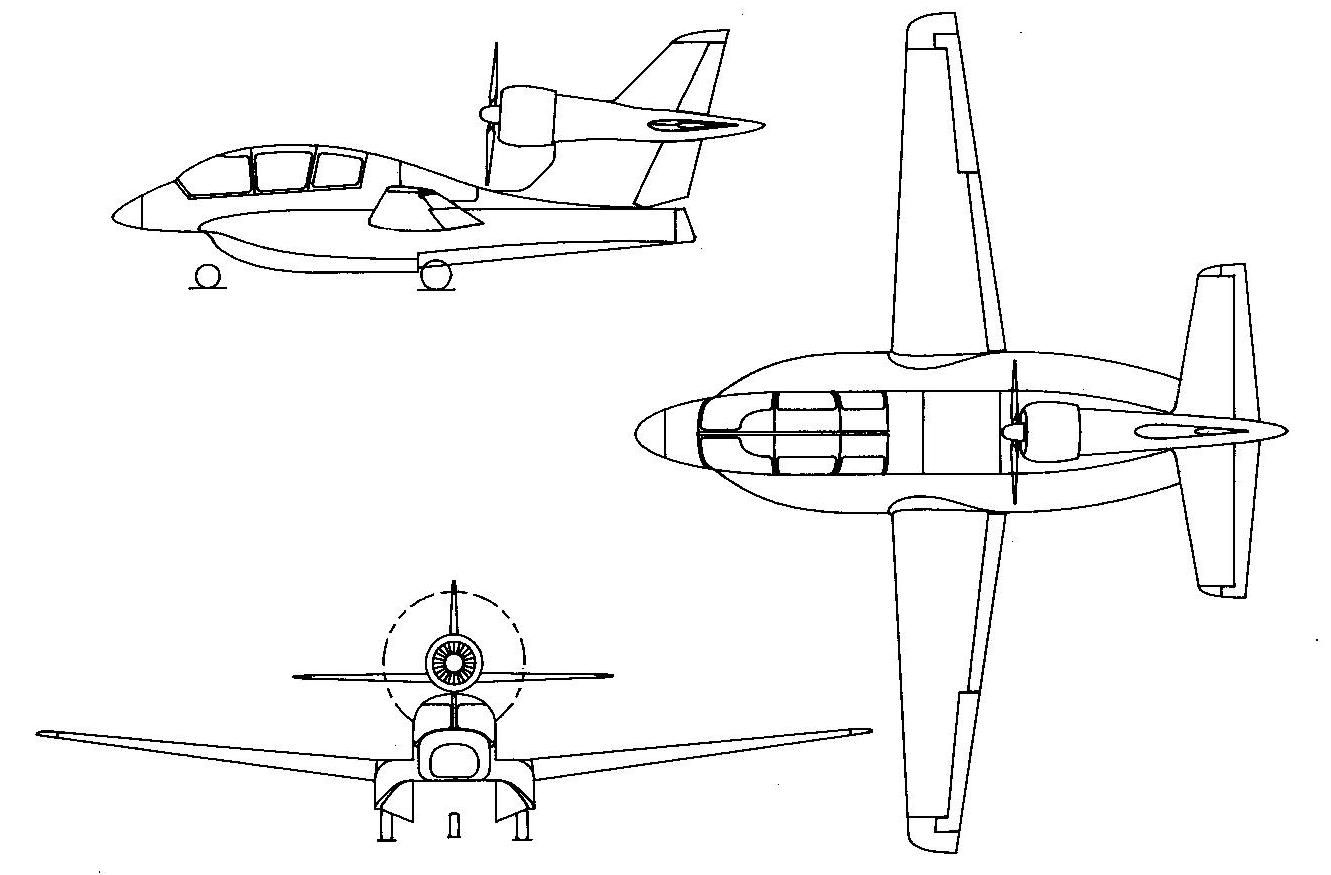

Ещё про 2-х лодочные... Когда-то, довелось участвовать в разработке такой вот амфибии. Гл.конструктор В.В.Шишков (из антоновцев).
Изначально задумана была как 4-х местка, потом 6 мест.
Схема и сейчас кажется мне интересной.

Я летал на Сигме-5, максимум, что выжали при снижении на максимале 240км/ч.
Винт айр мастер с изменяемым шагом стоял, в горизонте 210..220.
Потом они еще другой винт поставили, и что то там поменялось, но уже не знаю какие характеристики получили.
Но самолет не доведенным остался, первый перетяжелен был сильно, что то около 450кг пустой.

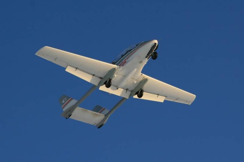

7. Самолет-амфибия А-25 «Бриз»
Разработан ОКБ «Аэропракт» г. Самара. Легкий многоцелевой самолет-амфибия. Демонстрировался в полете и на стоянке ГИЭБ.
http://gidroaviasalon.com/index.php?id=65
Показала свои возможности и самарская четырехместная амфибия А-25 "Аэропракт". Не все прошло гладко для волжан. Во время транспортировки машины на авиасалон произошло небольшое происшествие. В результате самолет получил незначительные повреждения, в частности, был сломан винт. Но, не смотря на возникшие на пути в Геленджик проблемы, А-25 все же принял участие в программе полетов. Правда, в групповых вылетах он не участвовал, летая исключительно в одиночестве. Как и Р-02 А-25 - среднеплан, но в отличие от "Роберта" на воде опирается не на поверхность центроплана крыла, а на небольшие поплавки, выполненные в виде законцовок крыла. А-25 оснащен мощным шестицилиндровым двигателем М 337 "Вальтер Минор" (No= 240 л.с). К сожалению, в условиях авиасалона А-25, являясь скоростной машиной, не смог продемонстрировать всех своих качеств. Но впечатление он все же производил - и совершенными формами, и внушительным шумом двигателя, и длинным разбегом (что, впрочем, могло стать результатом происшествия в дороге).

Основные характеристики А-25 Размах крыла, м      10,6
Длина, м      7,95
Число мест      4
Экипаж, чел      1
Максимальный взлетный вес, кг      1225
Полезная нагрузка, кг      400
Скорость, км/ч:
посадки/отрыва      95/104
крейсерская      200
максимальная      260
Скороподъемность, м/с      4,5
Двигатель М      337
Мощность, л/с      210-300
Максимальная дальность полета, км      1000
Запас топлива, л      191
Перегрузка      -2 - +3,8

Должен признаться,с двигатели на пилонах,С-400 смотрится екстравагантно.Это самая красивая лодка толкающей схемы которая я видел.Никакие Лейки рядом и не стоять.Особенно на то видео чувствуется как аеродинамика и скорость держат эту хищную косатку в воздухе.Как покачивается по воле пилота плавно над водой.
Возможно,пилоны установленные под наклоном относно вертикали,обдуваются несиметрично(сверху вниз,не паралелно продолной оси)от скоса потока.Меняется с увеличением скорости.Ну и угол меж консоль и пилона чуток острее.Может лучше пилонам придать положительный уголь атаки с круткой,кто знает...
Мне понравилось как при  выходе на глисаж,крыло поднимается достаточно над водой и можно опустить закрылки.
