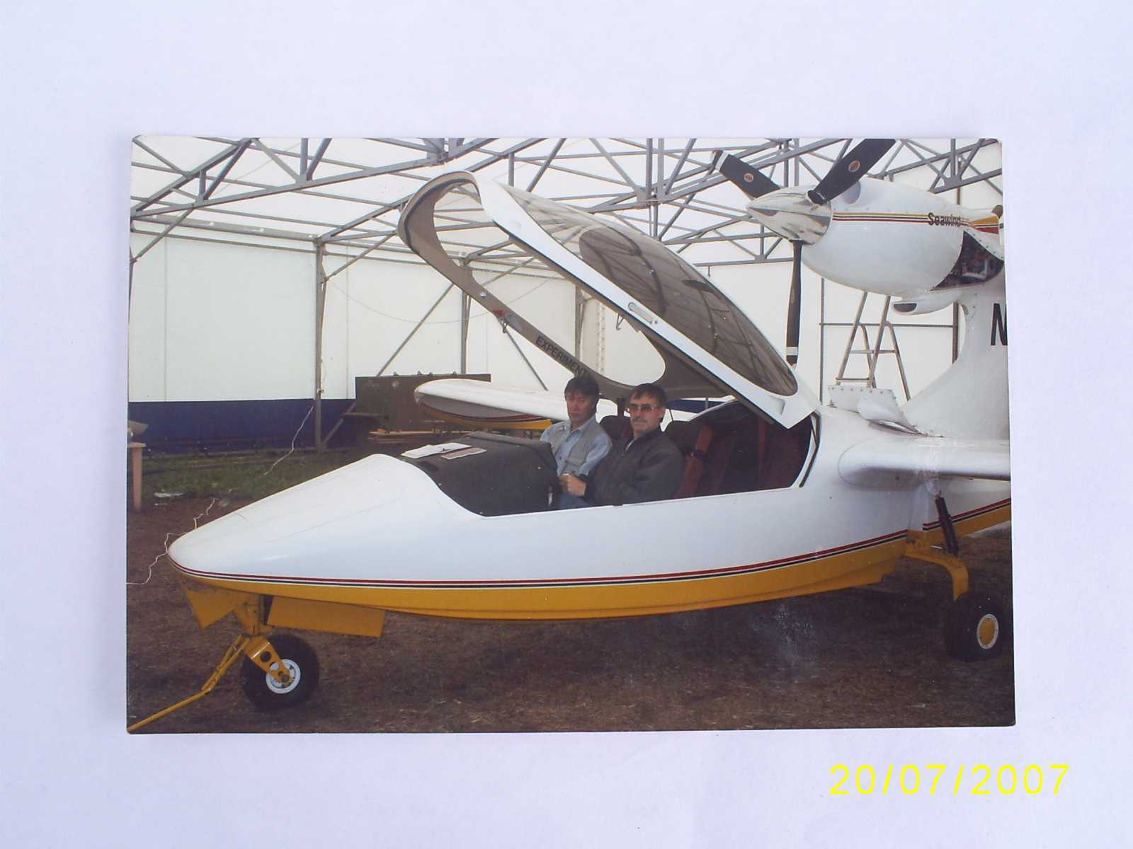

to terivlev:
Не думали сделать 2-х местную амфибию как сивиг с тянущим мотором на киле ?
с 912 ротаксом актуально было бы, и выход по крылу на берег как на А-25?

to terivlev:
с 912 ротаксом актуально было бы, и выход по крылу на берег ?
Нет,эта схема мне противоестественна.

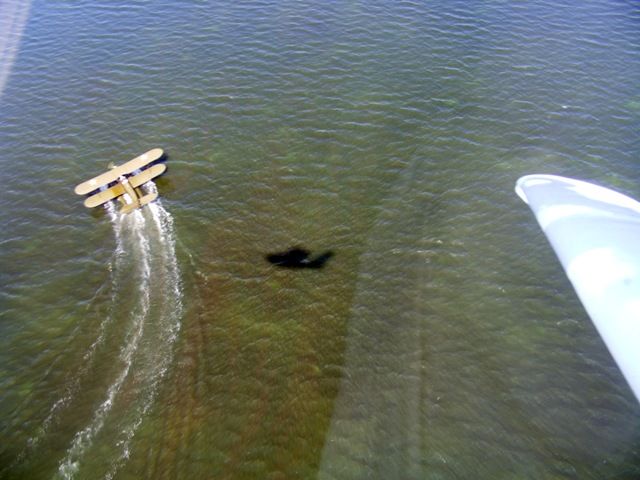

Вот еще кадр редкий с борта С-400 снят По-2 на поплавках, который испытывали на Должанке. 2009г.

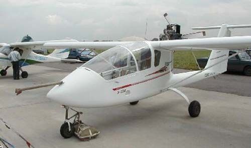

Насчет толкающей схемы действительно вопрос сложный. как сделать хорошее сопряжение винта, задней кромки и фюзеляжа. Для винта губительно чтобы воздух подходил под углом и с разными скоростями. тогда сечения винта работают на разных углах, где -то неоптимальных, а где-то даже срыв ловят. Вот самолет а-23 тоже загадка. Почему-то после 140 вырождается винт. А вот на старте хорошо тянет и скороподъемность больше чем у а-27 с таким же крылом. видимо, надо было винт оттащить дальше и капот приподнять. Игнатьев, похоже, тоже вляпался.  Над крылом скоростной поток с углом скоса за фюзеляжем заторможенный, а еще он створки сделал перед винтом там вообще тормозной воздух. Если нарисовать треугольники скоростей на лопастях то они бедные все время меняются и скачут. Как тут КПД добиться если 15% площади не на тех углах работает.
    19,3 КБ · Просмотры: 191
Скорей всего схема просто не оптимальная и в смысле аэродинамики и безопасности. Категорически её не признаю.
Меж тем, А-20 с 912-м, летают быстрее,чем А-22 с тем же крылом! 😉

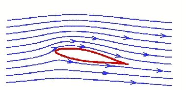

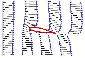

Про Сигму -5:Скорост над крылом два раза быстрее и четыре раза давление ниже(приблизително),чем под него.
Но есть скос потока,этакая хорошая дуга,и разницы давления и скорости по высоте.
Если посмотрим на первую картинку,становится ясно,что пропеллер должен быть на некоторое расстояние над крылом.Но компоновочно двигатель поднимается слишком высоко и винт будеть создавать большой пикирующий момент(самолет маленкий,а диаметр винта как у большого).Я по этому и предлагаю поработать с корневого профиля,сделать его обратным.И фюззеляж как у сигма-5,без пилон,чтобы скорость потока близ крыла притормаживалась от фонаря.Иначе после некоторой скорости,нижняя част винта не будет тянуть.А судя по скорости Сигмы,там все работает хорошо,нужны только обороты и шаг.

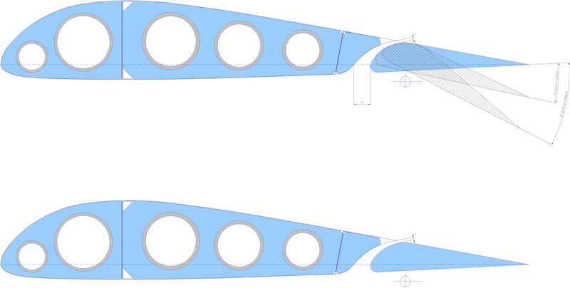

Выпрямить профиль,сделать спинку плоскую, симетричный носок.Это толко крыло в районе пропелера.Винт и так создаеть перед собой ниское давление и ускоряет поток.Если этого не сделать пропелер будет работать в среде очень низкого давления.
Как контрапункт приведу пример самолета который летить очень высоко(в разреженном воздухе).Там пропелер установлен под крылом,где давление повышенное и скорость потока помедленнее.И хорда крыла в этом месте увеличена неслучайно.
Если перевернём мысленно самолета и дадим нормальный угол атаки,получим схема Сигма-5.Винт теперь работает в "разреженный" и ускоренный поток,нужны обороты и л.с. ;DХотя не уверен про лошадинных сил,но трение же должно вырасти.Но обороты как раз нужны.

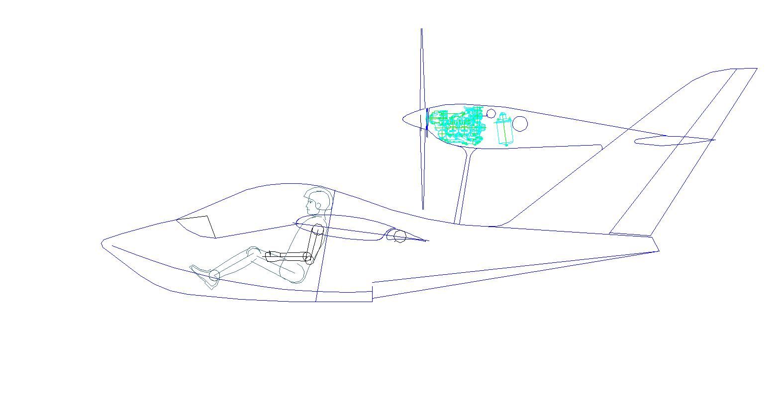

Сейчас к психиатру все пойдете вместе с Магнумом. продаю ИДЕЮ !! Она сочетает в себе достоинства и недостатки всех схем. !! Придумал Суслаков в старые года, когда про Сивинд еще не слышали. Называется Карандашная схема. Мотор висит на длинном пилоне, закрепленном на киле и воспринимающем те самые 10 Г которые надо по безопасности а так же кручение. Под мотором стойки из стальных тонких труб очень прочные и не портят аэродинамику. Это развитие С-400. Схема позволяет делать короткую лодку, экономить вес, трудоемкость и количество агрегатов. По безопасности и аэродинамике - лучшее решение. По удобству вход -выхода тоже. Продаю потому что я лично не рискну такое залудить за свои деньги. Это вариант для серьезных инвесторов, которым рискнуть 2 лимонами не проблема.
Борис Чернов, работал над такой схемой, тоже хотелось ему.
Я его отговорил

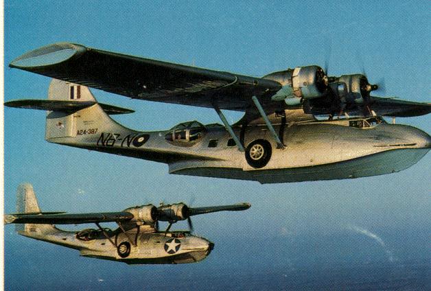

Я вам тут писал уже, что схема парасоль обладает преимуществами в К, независимо от положения винта.Отсель и потолок "Стрэйк шэдоу". Есть и данные продувок, просто их вставлять сюда недосуг. 😉
А какой профиль на этих самолетах?
Р-111 15.5 %.смотри третее фото.
Неверно, Р-IIIA-15%
Суслаков как ответственный конструктор,обязан был проработать все возможные варианты и схемы.
Эта схема ничуть не лучше Лейковская,те же проблемы будут с винта,еще в добавок утяжеление конструкции.

Я тоже слышал, что сивинд очень строг на воде. Но почему- это надо выяснять. Во-первых у него высокая посадочная скорость, во-вторых маленькая лодка и все ее минусы. Поставь на него нормальнкю лодку нужного водоизмещения типа С-400 и крыло побольше, чтобы скорость посадки была 70-80 и он полетит в крейсере не 300 а 200. Но полетит. и лучше чем парасоль. Насчет продувок есть продувки крыла с круглым фюзеляжем в Справочнике авиаконструтора 1937г. Там оценивается сопротивление в разных положениях крыла по высоте над фюзеляжем. Так вот расположение Че-22 самое невыгодное. Реализовать преимущества парасоли тоже не просто. я могу сказать по собственному опыту. У нас на катране кабина убила 15% тяги. Вот и на че-22 под крылом приличный разгон из-за кабины и винтов который уменьшает Подъемную силу на центроплане. Я уж не говорю про диффузор, который за кабиной получился. Он тоже изрядно тормозит. а еще тормозят трубочки. Пирамида и т.д. Это просто несравнимо с каталиной. Там и крыло повыше и фюзеляж цилиндрический и стоек нет. Но в полете на макс. скорости понятно что схема чистого самолета лучше чем парасоль. Парасоль лучше на взлете. Но понятно, что самолет заточеный на режим взлета как Че не может быть хорош в крейсере.
