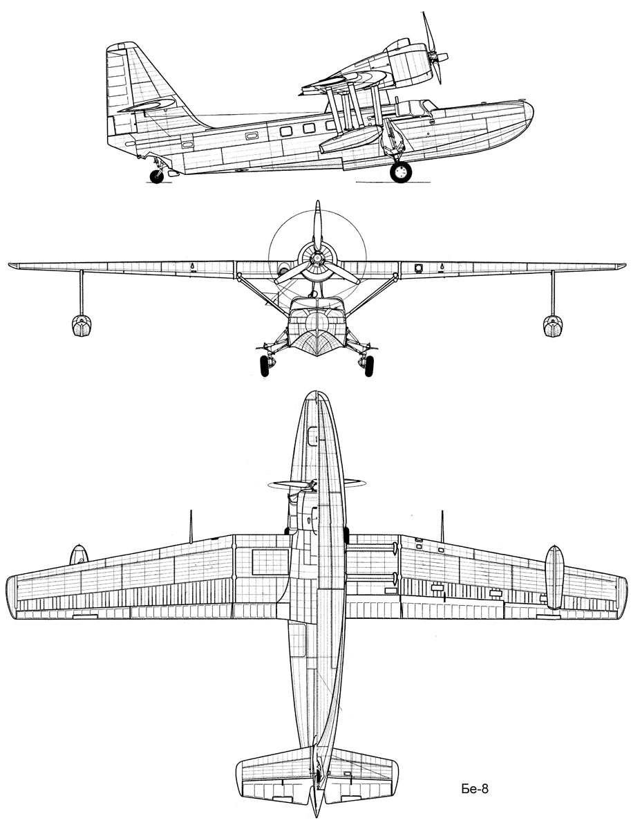

Высокоплан по сути тоже парасол.
Нет,парасоль имеет преимущество и перед обычным высокопланом! Насколько известно, СК-12 не уступает в скорости Л-42 при лучших ВПХ , тех же движках и устаревшем профиле крыла. :🙂
Чувствую, пришло время выложить карты на стол. ;D
Есть такие вот данные реальных продувок (из и-нета).
На самом деле,отчёт большой, я привожу лишь несколько картинок.
Так вот расположение Че-22 самое невыгодное. Реализовать преимущества парасоли тоже не просто. я могу сказать по собственному опыту. У нас на катране кабина убила 15% тяги. Вот и на че-22 под крылом приличный разгон из-за кабины и винтов который уменьшает Подъемную силу на центроплане. Я уж не говорю про диффузор, который за кабиной получился. Он тоже изрядно тормозит. а еще тормозят трубочки.
Я вот думаю,что не так всё плохо у Че-22! У нас лодка с 447-ми Ротаксами(!) , 140 км/ч летела, и 120 в крейсере давала.

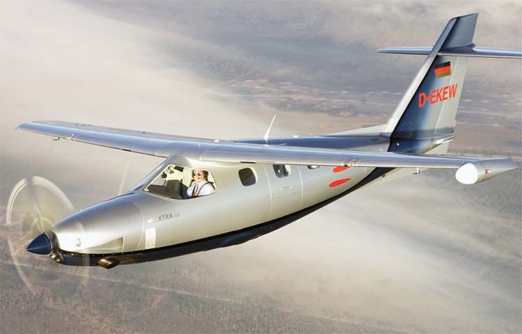

Не надо верить рекламным данным. Маи 223 не может иметь 12 по определению. У нас на ястребе качество 12-13. А такой сарай подкосный с небольшим удлинением на 8 потянет едва. Вот продувки ваши более ценный мех. Им я думаю, верить можно если это НАСА. Отсюда и Каталина вырастала. Такое же сопряжение у Яковлева на А-24 а еще мне нравится Экстра. Если бы я делал высокоплан, я бы сделал именно так.
