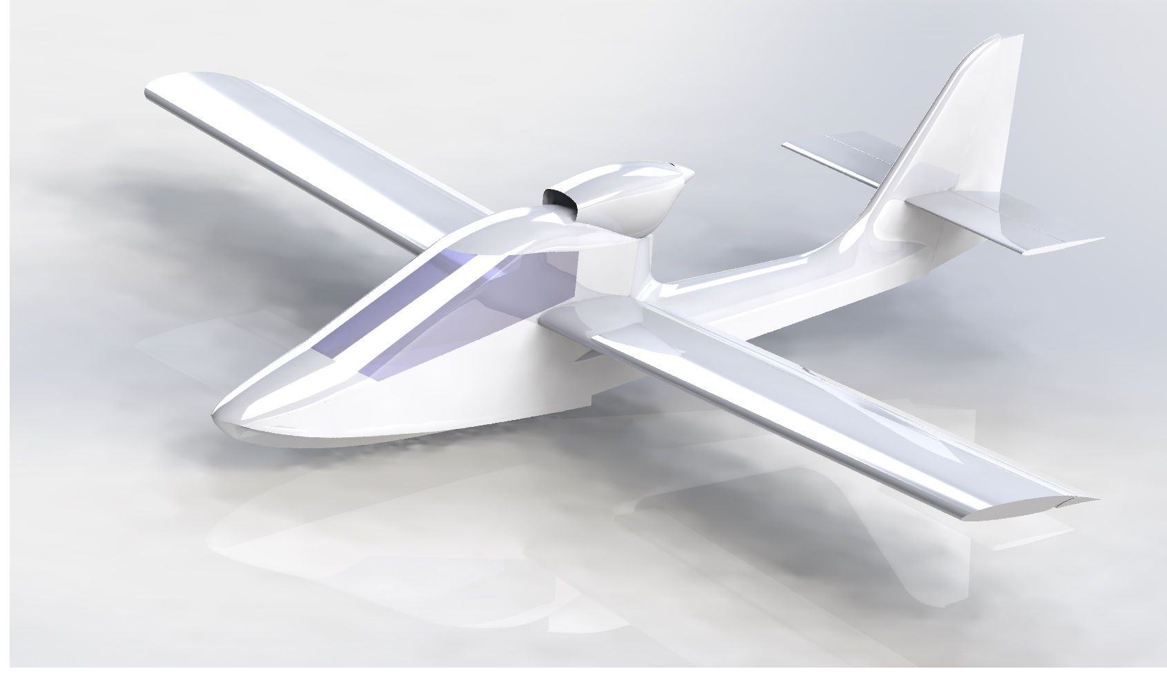

Профил фюзеляжа с фонарем очень эстетический.Второй ряд кресел в ЦТ?
Редан ласточкин хвост лучше,но пространство за нем надо поддувать воздухом,этот проще.
И ,если есть возможнось обойтись одним двигателем , лучше один - чисто по экономическим соображениям
Я тоже так думал. Теперь убедился, что ошибался. У меня Пеликан-2. Но двухмоторный Ч, или Корвет, или Пеликан-4 я не куплю. И не по экономическим соображениям. Плюс 20  кило евро это чепуха. Строгость в управлении - вот барьер. Кстати для вертолета тоже.
Второго ряда нет. Есть место для багажа и пр.
Теперь задумка стала понятна.В сторону безопастности,крейсер,простота управлении и комфорта.Очень здоровая и правильная логика.
Заднего винта надо постараться защитить от брызг.
Спасибо за 3д,я работаю карандашом.

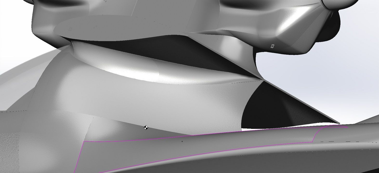

To Gavia
Картинка красивая. Но позволю себе высказать свое мнение.(Оно не обязывает Вас ни к чему).
При ширине по заднему переплету фонаря 1,3м и длине схода на "нет" обтекателя верхней части фюзеляжа 1,5-1,6м, углы схода составят от 23 до 27 градусов "грубо". И это все происходит непосредственно в зоне крыла, что не есть хорошо. "Согласовывать" тянущий и толкающий винты на одной оси не сразу получится.
длина 7,5 м.
ширина в плечах 1,3 м.
высота в зоне головы 1,3 м.
профиль ГАВ
диаметр винта 1,8 м.
Так значит мне не показалось и в глазах не двоится? У него реально два мотора?
ну вот, у человека была такая хорошая возможность обдурить аэродинамику...
А кто говорит, что сразу. В любом случае дополнительный толкающий винт даст дополнительную тягу. Для того, чтобы от двигателя ее взять по максимуму нужен ВИШ. А аэродинамику конечно же не обманешь. Можно лишь попытаться ей не противоречить.

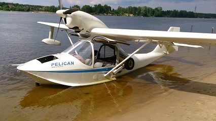

И Вы впишитесь в LSA
Я и на Пеликане 2 не вписываюсь, ну и что? Я пользователь. Я нацеливаюсь только на свои потребности. Конечно "вписаться" было бы не плохо, но не в ущерб безопасности и удобству. Я пришел к выводу, что этим требованиям отвечают только поплавковые. Наверное мировой рынок сделал этот вывод несколько раньше.

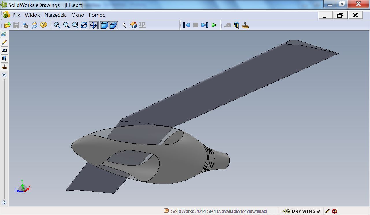

=пожалуйста!
    71,8 КБ · Просмотры: 139
    73,8 КБ · Просмотры: 138

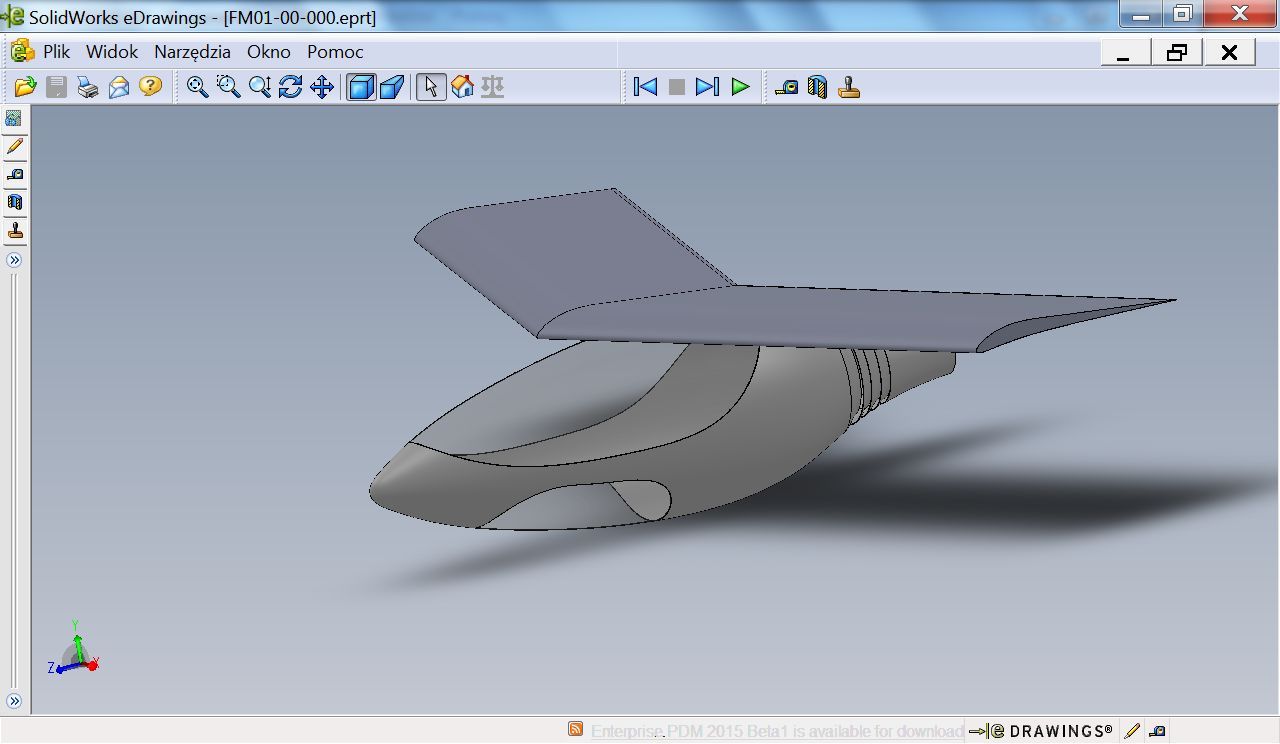

причём тут амфибия?
-это тайный вариант=колёса\"одноколейка"\=убраны,
также поплавки и фартук воздушной подушки=спрятаны!
=винта тоже не видать за решёткой-захватом воздуха =там в тоннеле вентилятор...

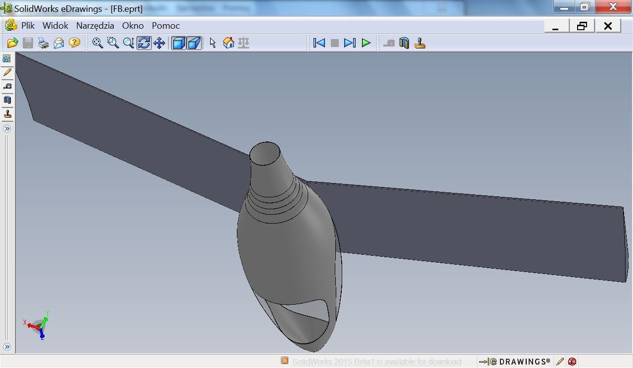

единственный вывод, который я могу сделать, так это то, что автор этих картинок освоил две операции в солиде: вытягивание и натягивание...  🙂
-Всяк судит по мере своей из..щрённости...
