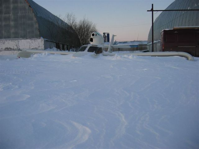

А-25 стоит в Сургуте, куда его забрали. Хотели на него Лайк поставить. но руки не дощли. Все вопросы к Лыжнику

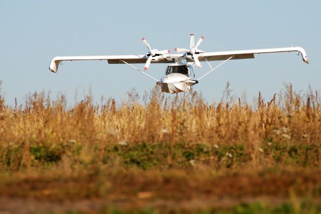

Орион по аэродинамике конечно получше схемы Че. Просто меньше всяких стоек и тросов особенно в потоке от винта. А на че-25 мы разгонялись до 220 с ВИшами. Так что небесному охотнику Ориону сам бог велел. Видимо и продувки Насовские не врут. Есть преимущетсва у Каталиновской схемы. Да и выглядит самолет на все 100. Эту схему можно бы взять за основу, но я пока не могу представить 2-местный самолет с такой схемой. если только людей уменьшить. Реально как начинаешь рисовать - все пляшет от роста человека. Вот и придется Орион растянуть в высоту. Получается опять 3-этажный самолет с высоким центром тяжести. У него какие-то длинные подкрыльные поплавки. Которые легко отламываются. Залезать и вылезать по-прежнему неудобно особенно в холодную воду. А у нас в стране теплой воды почти нет. Только на юге и только 2 месяца в году. И ради чего все это? В Самаре, например, три фирмы которые делают 2-3 местные самолеты такой схемы - Гидроплан, Гидросамолет и Амадеус. Все Борину конструкцию воплощают. Сейчас еще Юнгеров после ухода из Гидроплана нашел какого-то спонсора и начал делать еще одну инкарнацию Че-22 с пилоном как на Орионе. Ну осталось еще присоединиться Аэроволге к этому движению. Хотя всех заказчиков которые приезжают искать самолет к нам в Самару интересуют 4-местные самолеты типа Ориона и Л-42. А 2-местные не нужны. особенно по такой цене. Вот сегодня только был в Гидросамолете. Привез им заказчика из Якутии. ему Че-24 не нужен. Надо Че-29, а лучше Л-42. Ему надо над тайгой лететь на 1000км там ближе ничего нет. И груз хоть какой-то везти. И сами Гидросамолетовцы отправляют сейчас 2 Че-29.
Но на форуме почему -то все упорно ведут разговор про 2местную амфибию. Может быть, конечно, рано или поздно будет хороший самолет надежный и дешевый 2-местный с большим багажником, красивый как Л-42, быстрый как Л-410. Тогда очередь выстроится. Ведь фактически, до Л-42 никто не думал что можно летать на лодке за 200 и дальность 1500. что можно из Москвы рвануть на Байкал - Хвала лодочнику !!! Фактически Он открыл для людей этот самолет и дал ему толчок для развития и сейчас уже рынок 4-местных амфибий формируется. А когда мы строили Че-25 в 2001г. такой революции не было. То ли народ был не готов, то-ли законодательство, то-ли самолет не производил впечатления. Все-таки Анненков с самого начала сделал упор на отличный дизайн и отделку. А Борис стремился всегда только к удешевлению.

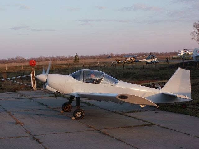

Совершенно верно. Как показывает практика Гидроплана. (немножко знаком с этим производством - мой брат был там директором 8 лет) Можно любой самолет довести до нормальной трудоемкости. при серийном производстве трудоемкость Че-22 составляет не больше 1000 нормочасов. Для сравнения трудоемкость Че-25 у нас в СКБ составляла около 3 500 нормочасов при максимальном выпуске 4 самолета в год. Конечно, нужна оснастка. стапеля, отлаженный производственный цикл. Как раз за 10 бортов это можно организовать. А выпускать меньше 20 самолетов в год воистину нерентабельно. Здесь конечно не до изысканий. Нужно морозить конструкцию и все силы направить на организацию серии. Да и несерьезно нагружать серийное предприятие экспериментами и разработкой. Это гораздо дешевле делать маленьким коллективом который заточен под экспериментальные проекты. для сравнения у нас на разработку и производство нового цельнометаллического самолета в прошлом году ушло меньше 2 млн. накладные расходы  очень низкие.

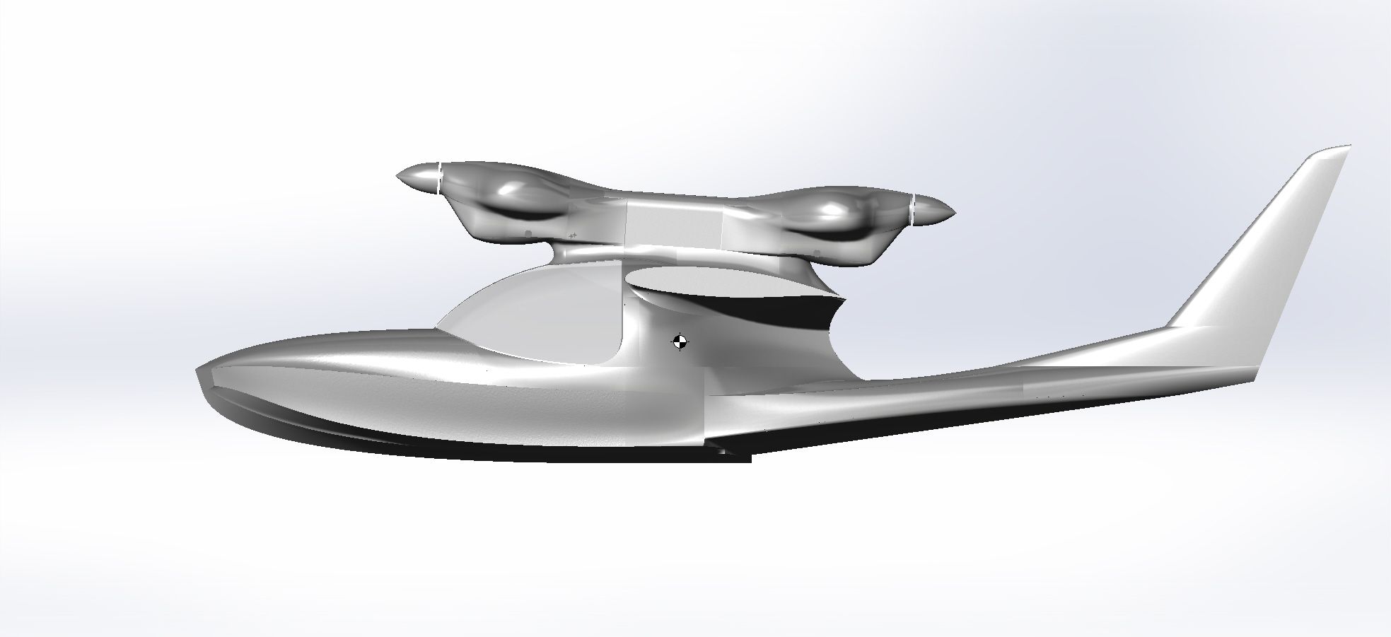

длина 7,5 м.
ширина в плечах 1,3 м.
высота в зоне головы 1,3 м.
профиль ГАВ
диаметр винта 1,8 м.
