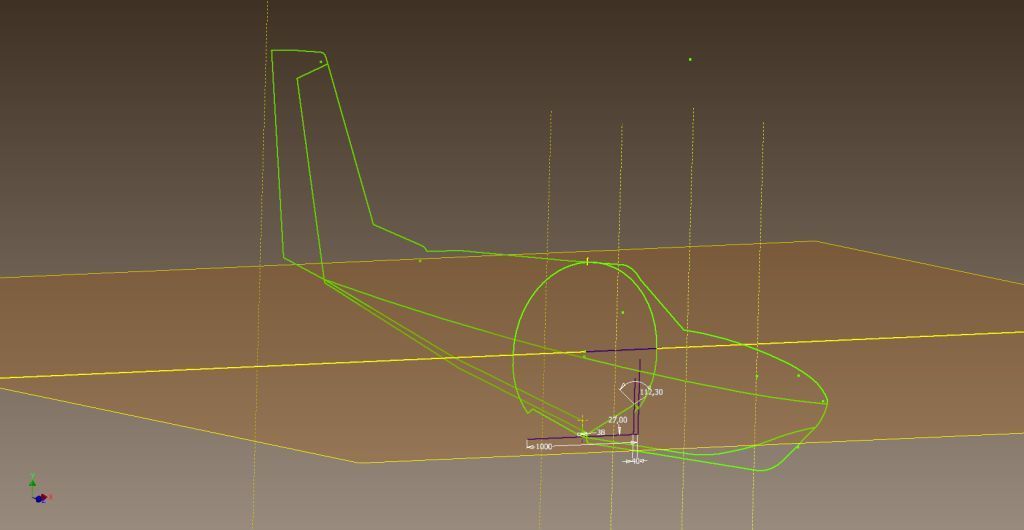

Уважаемые форумчане!
Рад Вам сообщить, что Горыныч не терял время даром, и таки начал вырисовку подводной части днища!
Сославшись на праздник, укатил поздравлять прекрасных Дам!
Еще раз поздравляю половину (или более) человечества с их профессиональным праздником!
Вырисовка только началась, и многоуважемый Горыныч соблаговолил сделать несколько измененных вырисовок в т.ч. из Ваших пожеланий!

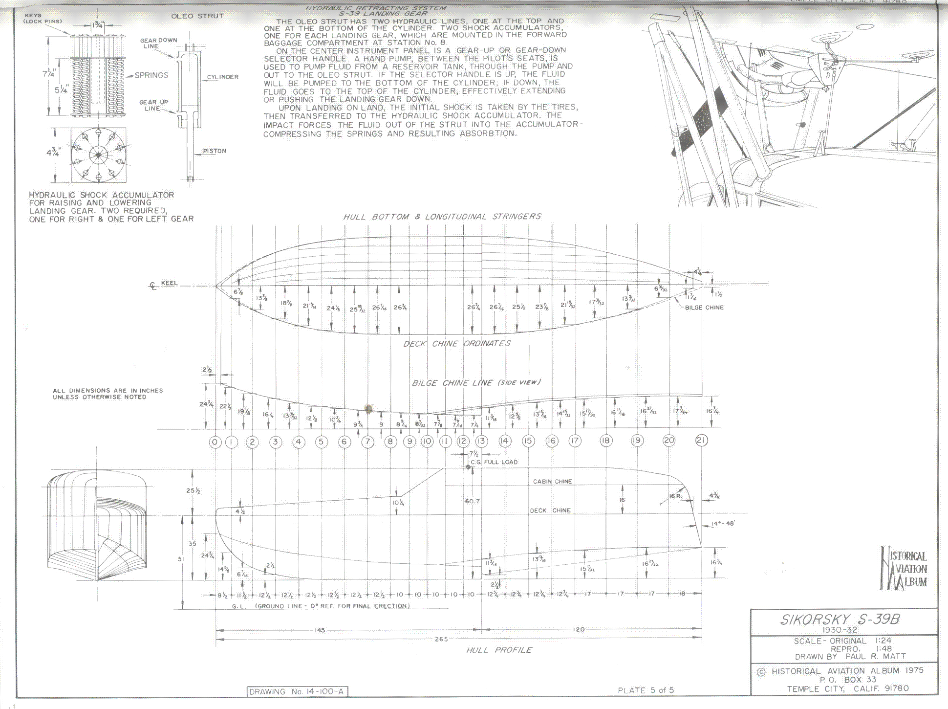

NIKOLAI, хорошее видео про С-39!
Крэйсер! От это - аппарат!
Правда залезать как в подлодку. Но, пардон, с дамами... 😀 можно!
