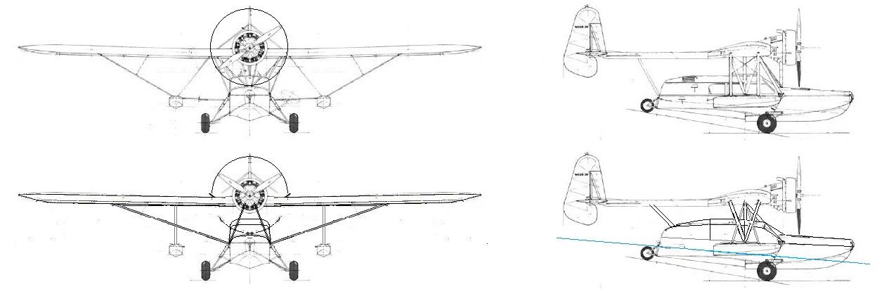

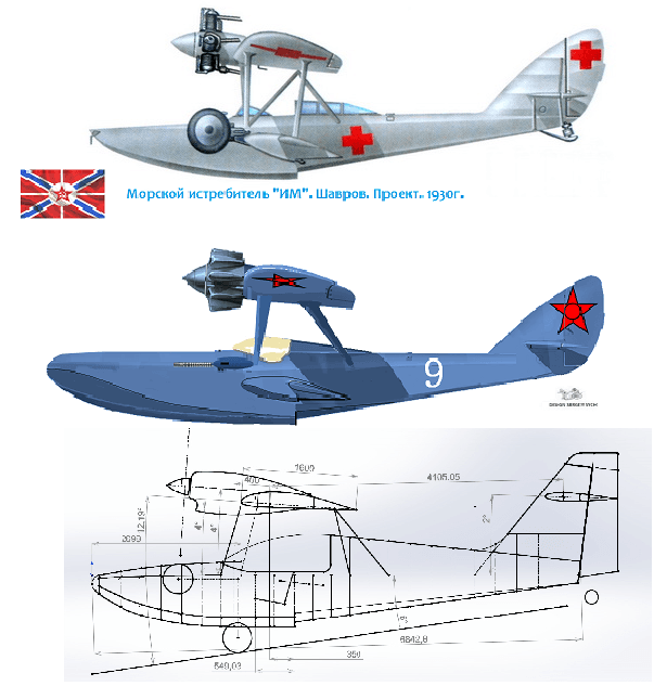

Так,для сравнения...
    67 КБ · Просмотры: 159
    16 КБ · Просмотры: 145
    57,1 КБ · Просмотры: 138

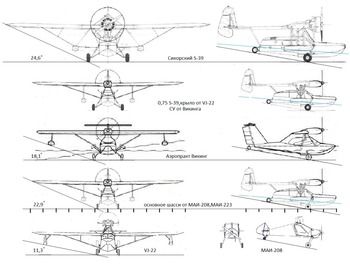

Интересно мнение выбора шасси для амфибии, схема получается двухстоечная, т.к. передним колесом вылезти на глиняные пляжи сложно,  неубирающееся невозможно:
1. убирать в: - фюзеляж
                      - крылья
                      - поплавки подкрыльевые
                      - полуубирающиеся
                      - др.варианты (отбрасываемые)
2.  складывать
                      -  за обтекатель
                      -  др. варианты
Применительно к СК-12.
Заранее всем спасибо!
Мой на 800 короче Ш-2, даже меньше Донации 🙂 7400 длинна и размах 11000мм.
По моему у Ориона и так неплохо.  А так вомногом от компоновки зависит. Наиболее распостранённое у больших гидропланов, уборка в фюзеляж.

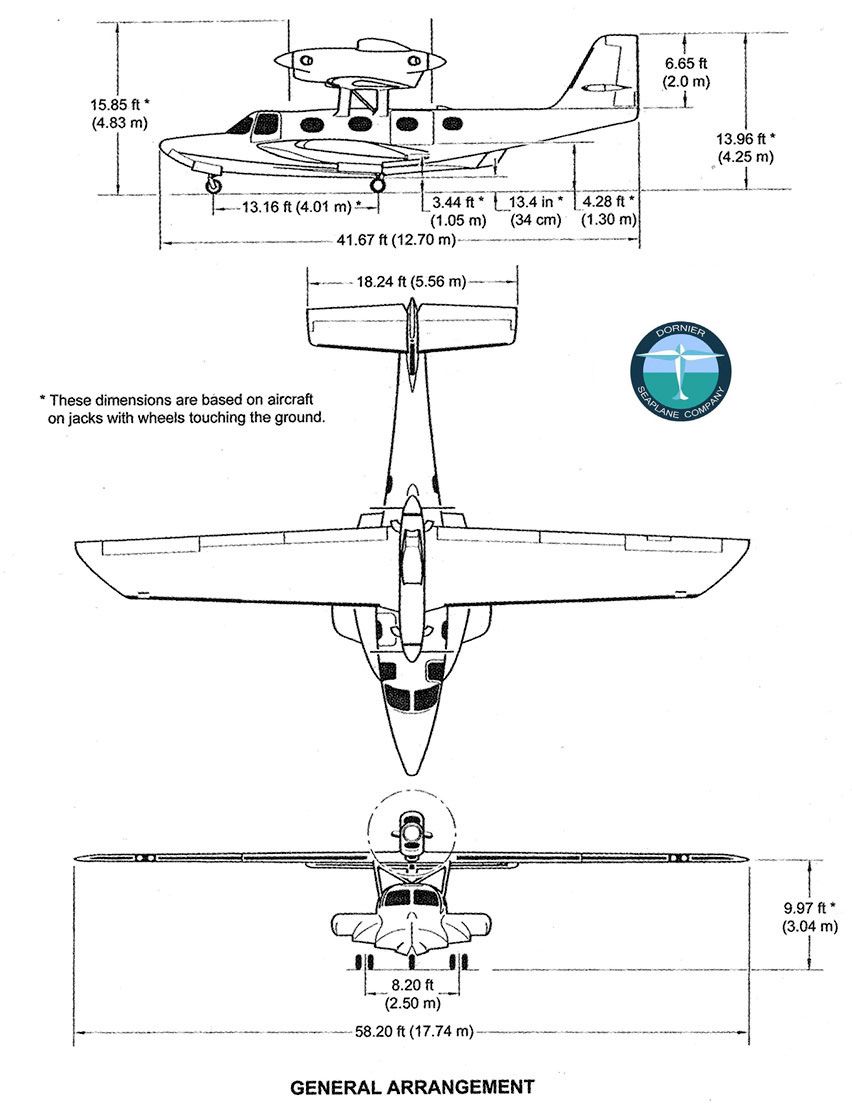

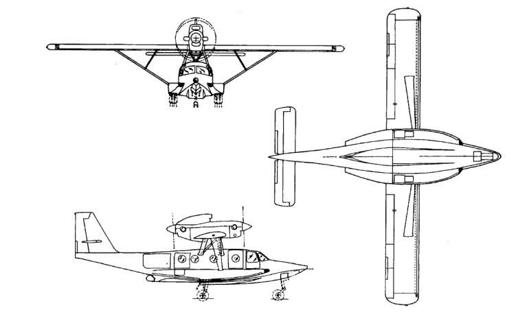

Коллеги! Нет ли у кого чертежиков или хотя бы 3 проекций самолетов Дорнье S-RAY и Систар? Очень меня их жабры интересуют...

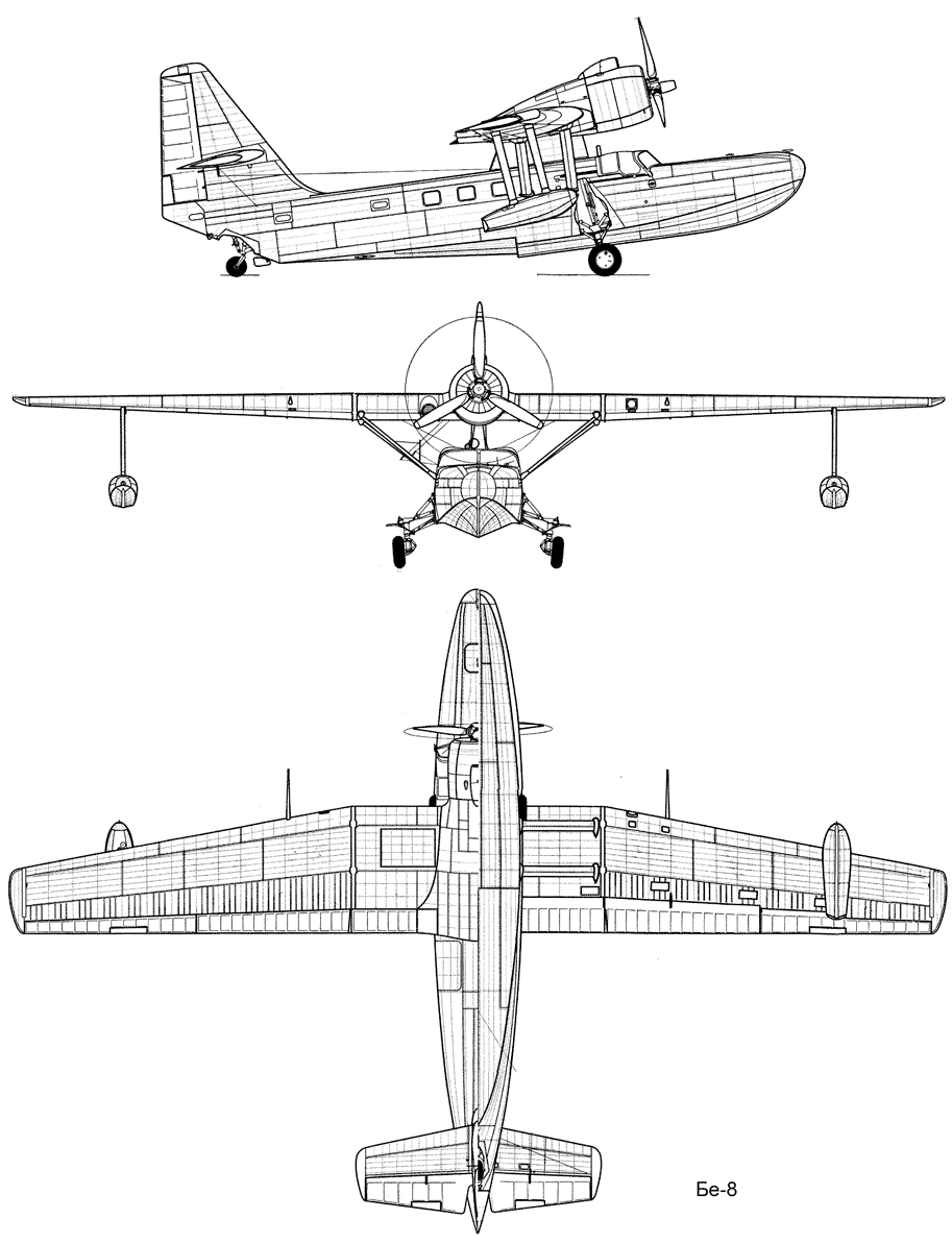

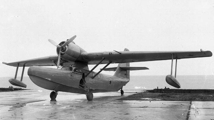

S-39 башмак прикольный, давно любуюсь им. А вот почему никто про Бе-8 не вспомнил ? Странно... 🙁
    68,1 КБ · Просмотры: 229
    30,6 КБ · Просмотры: 178

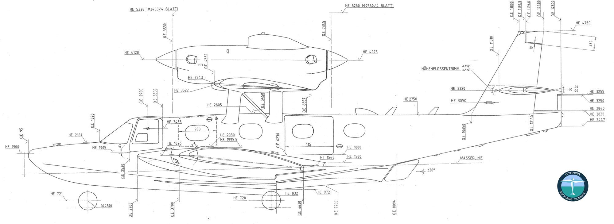

Георгий Соломонович,наверняка у Вас есть эти изображения,но,если что,то вот они.

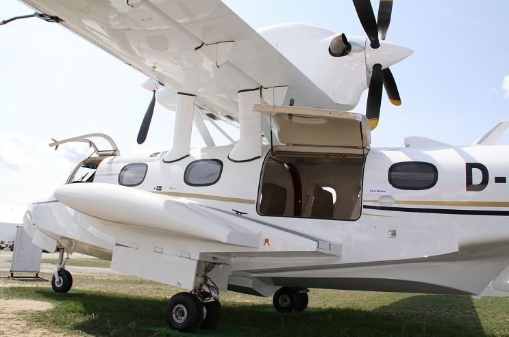

    86,8 КБ · Просмотры: 154
    114,9 КБ · Просмотры: 158

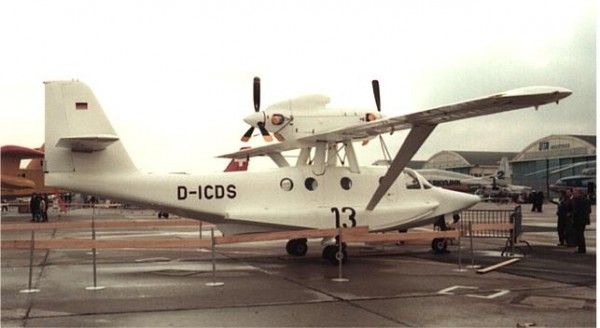

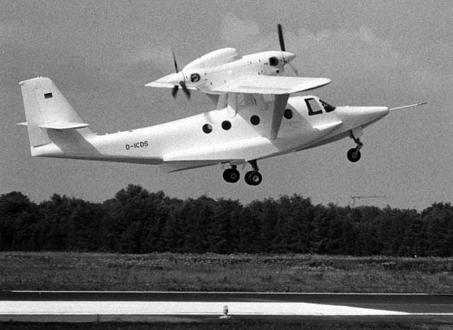

Был ещё первый вариант,CD-1,с подкосным крылом и другой формой булей.
    28,7 КБ · Просмотры: 140
    22,2 КБ · Просмотры: 140
    32,9 КБ · Просмотры: 146
Спасибо, первого варианта у меня не было. Интересно проследить ход усовершенствований.
Да, интересно. Как-бы еще свой "подреданчик" есть.
Були перерасли в полукрылья (как у Пеликана), наверно место для"огненной воды" не предусмотрели. ;D
Т.е. таким макаром, можно и осадку приподнять. ???
А сопротивление? В какой-то книжке есть таблица замеров сопротивления форм и выступов, попадалось

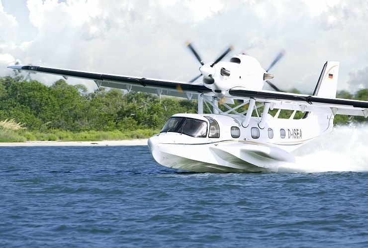

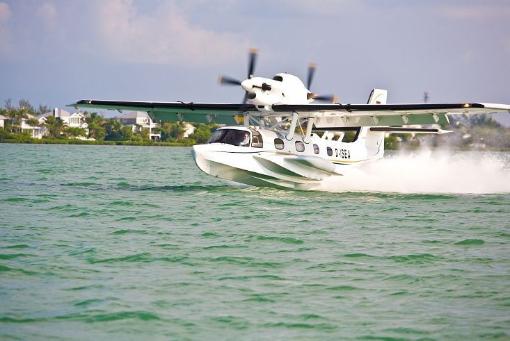

    67,7 КБ · Просмотры: 145
    59,5 КБ · Просмотры: 138
Ну вот и редан.
Пыли много. Высота редана большая. "Редан с крышкой" 🙂
Зато шасси в булях. И були внешние под крылышко. Если б не внутренний буль, вода достанет до ГО.
Обратите внимание как только с нижнего редана гладь воды уходит (рис вверху справа), брызги сразу проседают. А так поливальная машина.
    51,7 КБ · Просмотры: 145
Чем больше реданов тем больше сопротивление. На этом самолете я насчитал продольных и попречных реданов около 20 и сбился. Поэтому 2 турбомотора надо.
