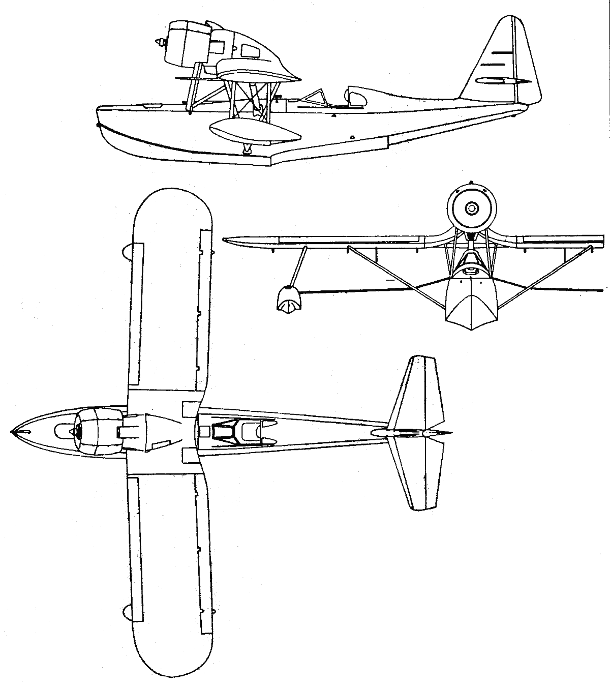

при столкновении с волнами его масса не проявляет выраженный пикирующий момент.
Уверен при столкновении с водой  на скорости 80-90, думаю Вам будет всё равно где находился двигатель. ;D Небольшая выдержка из литературы давно минувших лет. 😉

У Пеликан НГ ,благодаря переднее расположение жабры,имеем при короткий нос,полнота  водоизмещения и ширина\остойчивость в нужном для взлета месте, которая во время глиссирование выходит над водой и не мешает.
Правильно.. добавляем поплавки в правильном месте и получаем тримаран. 😉 🙂 Предыдущее спорно..  небывает 100% хороших решений
