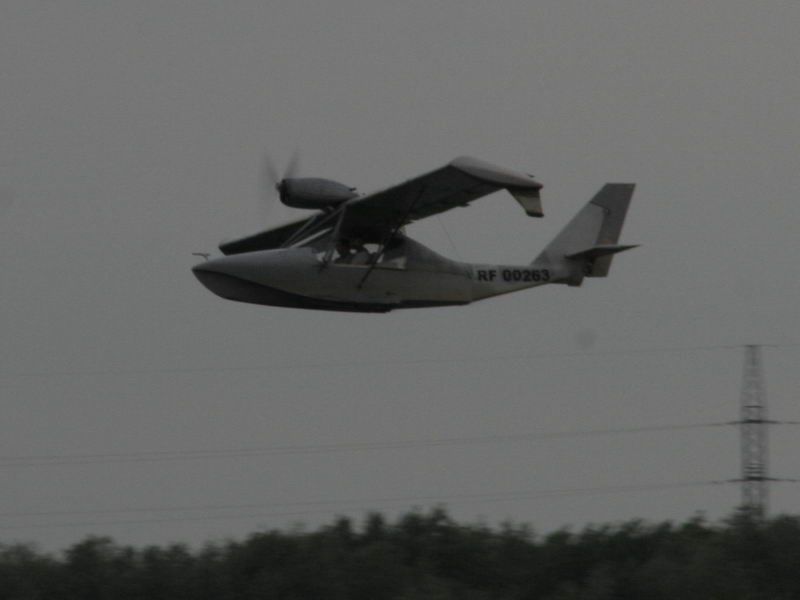

Кстати нос у этой Чешки не тот же конструктор изменил что на Алексе обводы прорисовывал.. не в курсе?
    20,8 КБ · Просмотры: 136
Не в курсе, но очень похожие обводы, действительно. Вполне возможно, надо бы у Николая Борисовича поинтересоваться...
На страничке про слёт в Кольчугино (http://aerosamara.com/archive/old-34/) написано, что это сургутяне сделали модификацию "чешки".
Alex_520, а сургутяне живые еще?

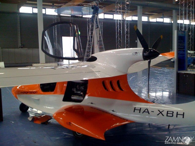

terivlev,по-моему пеликановцы сбились с курса. Они стремятся к форме шара в плане, а нужно веретено. Зачем наращивать були до размеров дивана с каждой стороны?
Понятно, мнение обывателя (отсутствие крена) - это требование рынка, даже неверное!
Мое предложение удлинять нос с класич обводами (пусть Алекса) и боковые поплавки "от Рутана". пост 1715.
И силовая схема моторама-крыло-поплавки-редан-моторама закольцуется.
Вот этот депутат "нашей схемы", обсуждаемой вчера, достоин переноса винта с обводами вперед и подъемом двигателя на свежий воздух:

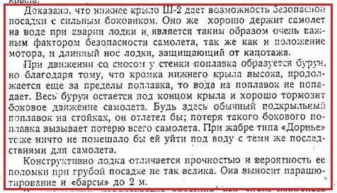

Ваша упёртость теория заслуживает уважения, но желательно её подкрепить как нибудь практически или документально исторически .. вот как здесь 😉 ;D
Размеры жабр наращивались экспериментальным путем до выполнения ими функции статической остойчивости.
В Пеликане жабры это прорыв. Самолет стал дружелюбным во всех отношениях. И скорости они не сожрали совсем.

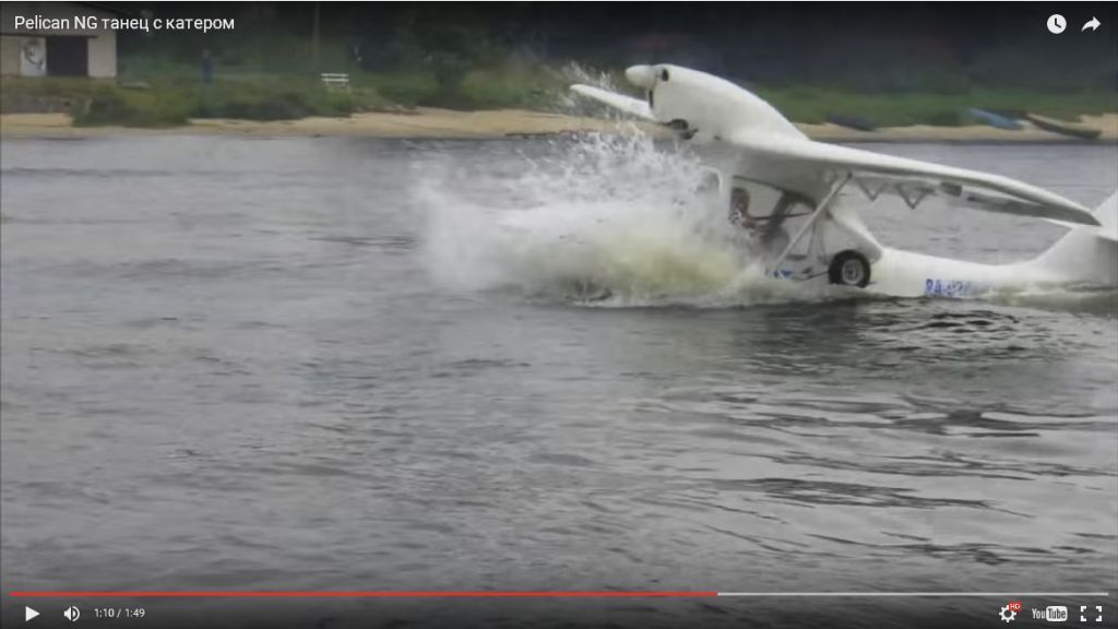

Gavia,terivlev, допустим. Дайте ссылку на взлет - посадку при волне.
http://yandex.ru/video/search?filmId=hTwuLd-1UXI&text=Пеликан%20нг%20видео%20посадки&path=wizard
Посмотрите 1мин 10 сек. Парочку таких посадок и винта нет!
Это в лучшем случае.
Г-ну Невскому желаю только удачи, но ее надо подготовить!
Вообще буду рад, если разубедите!
Нос длиньше, рубить волну!

Просто у питерцы  були на нужном месте.Извращенные могут на их месте поставит поплавки как Рутан
Не моя теория,не моя.Книги надо читать правильно.
Вы можете проверит это сегодня,посмотрев взлеты\посадки и Ш-2 и ПеликанНГ ,не выходя из дома.Та писанины которая приводите неверна и написана она от людей примкнувших к авиации.Вы слишком еще доверчивый ,для авиаконструктора это недопустимо,а к конструкторов вертолетов черты даже боятся подходит близко.Ш-2 мудацкий самолет и это потверждено однозначно.Люди строили копия этого самолета с разными двигателями и говорят прямо об его неудовлетворительные качества.Их мнения можно прочитать и здесь на форуме в темах по Ш-2 и везде где о нем.
А что разубеждать,это не взлет .Очень хорошо преодолел волну,не врезался в ней винтом.Вот тогда был бы пипец.
На фото,вид с боку и брызги летят в стороны,практически не попадая в винт,спереди всё видно. С 1997 года только с воды и ещё ни разу не менял лопасти по причине разрушения водой.
Видео "танец с катером" это попытка смоделировать поведение самолета при высокой волне. На обычном самолете без жабр так близко рулить рядом с другим плавсредством просто опасно. Такой всплеск на Pelican NG ,был всего раз, повторюсь искуственно смоделированный. Проверяли жабры на прочность. И этот случай на видео. При волне до 0,2 м всплесков и брызг на винт не возникает вообще.
