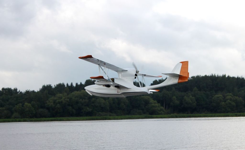

Я тоже рассматривал вариант смещения пассажиров и уменьшения ширины днища. Нужно отдавать себе отчет, что скорость выхода на глиссирование увеличится. Тут никаие лыжи не помогут особенно в  перегруженном варианте. На самом деле просто леодку сделать не сложно. Копируй как у других. Сложно ужать размеры лодки и увеличить нагрузку на воду. Все проблемы с гидродинамикой гидросамолтеов начинаются при недосточном водоизмещении.
Поэтому Борис например, пришел к простому выводу - делай больше водоизмещение и тогда твой самолет будет востребован, потому что сможет тащить больше чем другие.
Это как с площадью крыла. Мало бывает а много не бывает.
Помотри на Яковлева. ТОже использует для 2-х человек огромное крыло. Самолет получается простой и выносливый.
И лодка тоже чем больше тем проще можно сделать, не заморачиваясь с вычурной гидродинамикой. И лишнего человека всегда посадишь и объем лодки большой - набивай грузом под завязку.
Я как то договаривался протащить модели в бассейне Кораблестроительного института. Говорят, без проблем. Тащи модели, протянем на всех углах. Даже модель сделал, но с заказом зависло и я не испытал. Так что для серийной лодки лучше обращаться к профи, но напрямую, а не через чиновников.
  Я тоже считаю, что гидровариант сильно ужимать не нужно, а то водоизмещения не хватит, но изготовление большой перетяжеленной галоши, которая возит сама себя это не выход.
Добавить площади глиссирования при хорошем качестве всегда можно расширив площадку на редане, можно выставить в стороны из редана глиссирующие крылышки. Я бы сделал в этом месте ступеньку, как у Дорнье. Ступенька уменьшает силу удара о воду, оставляя качество плоского днища.

Зачем лодку то "ужимать" и уменьшать объем? Надо сделать площадь для выхода на глиссер необходимо-потребной.
Зачем создавать лишнее сопротивление?
Другое дело что потребная ширина меньше чем нам удобно и приходится юзом на широком пузе. - А другого нет, загляните завтра.
Но это не правильно. Так же как торчащие в разные стороны шасси.
Как-то тяп-ляп на коленке, да и х.. с ним, летает-же... в хорошую погоду. 😡
Friday правильно написал, что больше, не меньше. По мере разгона днище будет выходить из воды и уменьшать площадь глиссирования

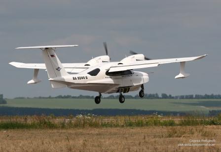

Кажется есть хороший "компромисс" лодки Super Petrel LS.
Решено просто. Профиль переменной килеватости.
Вот тут уже и продольный редан пригодится и лыжа. 🙂
И этого киля должно на всех хватить!

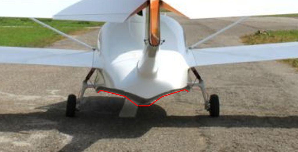

Немного плохо видно, дорисовал.
Zakhar, ширину какую делать будем в транце? 150? Нос 0 на WL.
    45,4 КБ · Просмотры: 139
Я думаю, на наших скоростях стесняться не нужно. 150 это ни о чем. можно делать примерно 400 и увеличить угол килеватости.

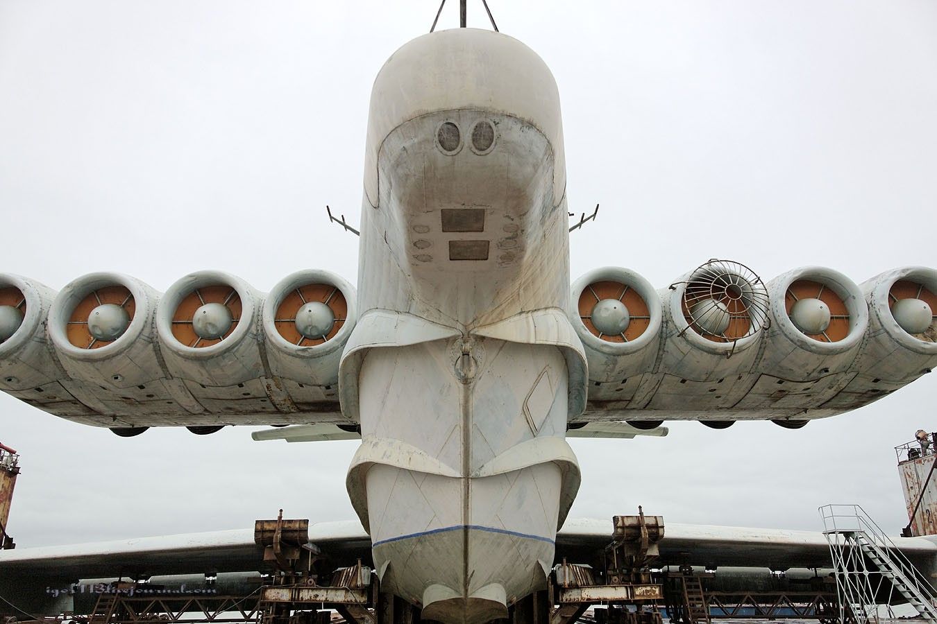

По фотографии экраноплана. Алексеев хорошо понимал гидродинамику и сделал лыжу и ступеньку. Это дает хорошую гидродинамику при хорошей форме импульса удара об воду.

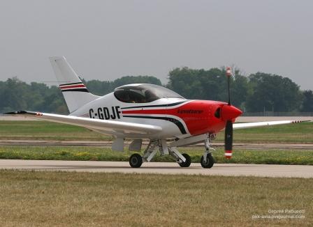

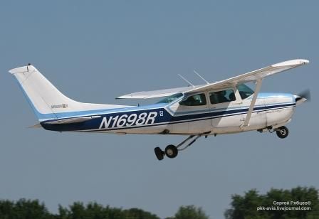

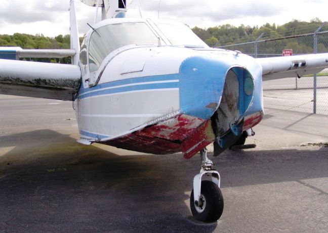

Пока Горыныч рисует, хотел спросить совета по шасси амфибии с тянущим винтом. Легкой амфибии.
Шасси двухопорное (переднее).
Расположение ниш получается в носу, в герметичный отсек. Нужно-ли избыточное давление воздуха в нишах?
Получится-ли спрятать как у Цессы, но вперед?
Боюсь тяжело сделать абсолютно непроницаемый отсек при давлении воды 2-3кг/см2.
Ниши зачем герметичными? Вода вытечет. Створками тоже не всё целесообразно закрывать.
У высотных еропланов с гермокабинами ниши тоже негерметичны.
Вперед как у Цессны можно проработать, там косой шарнир. У "Алекс-251" схема уборки похожа, только "с вывертом".

Створки,их регулировка,механизм выпуска,фиксации,защёлки,чтобы откинуть створку для осмотра ниши шасси - всё это лишнее для машины такого класса.
Уборка шасси в ниши - и то под вопросом.С одной стороны,диаметр пневматика ограничен,с другой - лыжи не поставить.Или на лыжах амфибийность теряется.
Вариант СК-12 нравится.Или Сикорский-39.
Когда-то для себя рассматривал вариант торсионного шасси,как на "Китёнке" Лапшина,только с возможностью складывания на 90°.
Надо помнить о водоизмещении колеса и усилии,требуемом для преодоления силы Архимеда при выпуске в воду при данной кинематике.Ручной,электро или гидравлика - вопрос открытый,надо советоваться с эксплуатантами.
По хвостовому колесу,вариант с узким колесом большого диаметра,работающим как водяной руль (Сикорский-39),тоже нравится.
