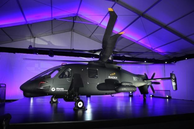

rukan2012 , как у Сикорского не получится – там у СК педали и приборка.

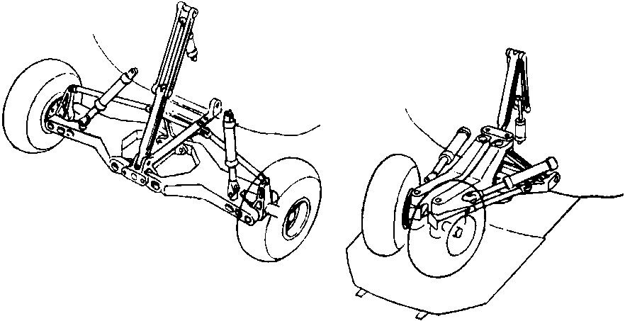

Мне основное шасси F-111 понравилась, но она для толкающего винта. За реданом прекрасно разместиться. И вылет можно увеличить. Один цилиндр.
    60,4 КБ · Просмотры: 154
Хорошая схема. Только за реданом - для шасси с передней опорой. И на маленьком ероплане объемом в кабине придется пожертвовать.
шкипер,если на СК-12 получается своя схема,то от Сикорского-39 встанет полюбому.Кстати,он однодвигательный.А увеличенное хвостовое колесо обсуждали владельцы Чешек и Яковлев.

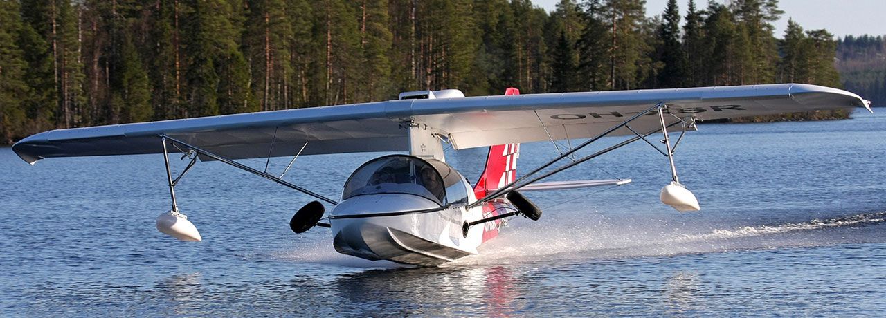

Searay - можно на днище внимание обратить.

arkair, спасибо, но в булях смысла не вижу. Лишнее сопротивление. В СК боле-менее нормальные обтекатели, даже от брызги защищают. А вот на носовое стекло нет нет да вырывается, там тоже баскетбольный мяч. (судя по росту конструктора)  🙂
Этот Searay тоже для штиля. Пузотер.
Понимаете, на речке в ветер против течения волна короткая и высокая.
Видео не нашел, если есть то там штиль, 100%.
Надеюсь не обижаетесь. Ваша мнение и информация всегда ценно!

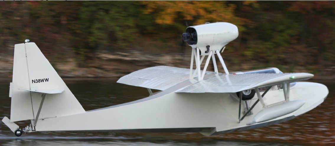

шкипер,я об этом,S-39

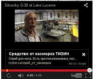

Ааа, Семен Семеныч!
Ну так это Крэйсер! Хорошо идет! Посадка как у Ту -160, почти 😉
За чертежи спасибо! С удовольствием посмотрю!
И вход как в подлодку! Прилетел и на дно! 😀
Правда растяжек, как у морского ежа колючек 🙂
Спасибо rukan2012!
Отличное качество на видео NIKOLAI!
И концовка подходяща...

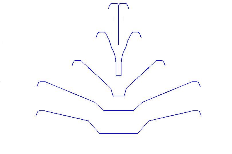

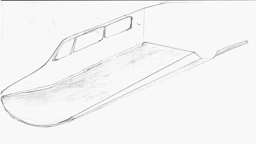

Попытался "интегрировать" лыжу с "морским ножом" в переменную килеватость.
Прошу прощения за худ способности ;D
За размерность - отдельно можно поговорить.
Если делать усеченную лыжу к носу... ну в общем у меня изделие, только красного кумача не хватает. ;D
Тут третий лишний.
    36,2 КБ · Просмотры: 156
Это... лучше б сечение... Приходится включать "пространственное воображение", чтоб домыслить замысел творца... 🙂
В целом, правильно. Здесь и лыжа и ступенька. При ударе о воду корпус сразу получает ощутимую силу, которая сначала растет очень слабо. В итоге такие обводы мягче, чем килеватые, которые в начале хода нагрузки не дают.
На Морском Ноже на скуле стоят реверсоры, которые полностью разворачивают вниз струи воды, чтобы использовать их энергию на подъемную силу. Для самолета такой задачи нет. Надо просто отбросить брызги подальше от винта.
Я бы делал лыжу шире и продолжал бы ее в нос без сужения, а в носу загнул вверх и начал бы сгонять в ноль

arkair, не пужайтесь, как-то так. Крыло пингвина получается.
Клин явно мешать будет.
Zakhar, просто отбросить брызги не получится. У воды очень большая сила поверхн натяжения. У ртути всего в 8 раз больше.
Помойму КПД лучше использовать. По поводу заворот и резкое сужение не уверен. Надо на горизонте где-то начинать.
