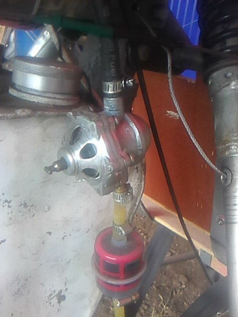

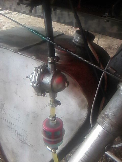

Присоединюсь к levadelta. Давно , лет наверное 20 отказались от "груши".  В любом автомобильном магазине можно купить Вазовский топливный насос. Не помню проблем с его функционированием. Ну а шланги менять при первом же подозрении и смотреть за ними постоянно.

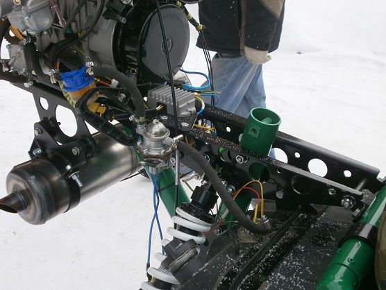

о, знакомый глушак. однако покрасить надо....

у меня то же без орально-мануальной стимуляции не обходится. На парамоторах почему то бензопильный праймер вполне успешно подкачивает топливо даже когда с системы слит весь бензин. Но на микродельте видимо шлангов больше и сухой праймер не качает. И что бы его заполнить я рукой нажимаю на пластиковый бак и одновременно качаю. Жать надо довольно быстро что бы весь воздух не уходил через дренаж.
чуточку не удобно зато в самом топливопроводе нет ничего кроме бензонасоса. И никаких висячих штуцеров нет. Все штуцера праймера железобетонно запрессованы в бензонасос.

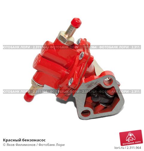

Раз пошла такая пьянка- мои пять копеек. Не везло мне с бензонасосами. Текли по прессовке. Пока не купил что на фото. Ни разу не реклама. У него штуцеры не впрессованы а закручены. Правда производительность поболее будет, нужно смотреть за переливом.
Да есть такой недостаток. Я сам под клепал сейчас  всё отлично. Да и не перекачивает он он же вместо груши рекомендуем. Вчера летал, прелесть по нажимал на лапку лапка перестала сопротивляться значит карбы полные. И вперёд. Мне нравится.
