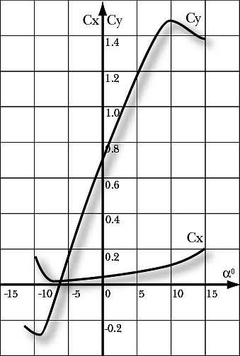

как раз закон Бернули и объясняет разность давлений между верхней и нижней поверхностями  крыла из за разности  скорости обтекания этих поверхностей.
Иначе чем объяснить положительный Су при отрицательном угле атаки???
Другой вопрос что подъемная сила создается не только за счет закона Бернули  но сам закон это не отменяет
    16,2 КБ · Просмотры: 154
Скажите уважаемый, а вот эти графики получены на основании каких измерений давления,какими манометрами? Не присутствовала ли там при замере эжекция? И где производились замеры, в аэродинамической трубе? Ну вам то надеюсь известно, что давление над крылом и под крылом выше атмосферного, просто под крылом оно ещё больше?Поэтому и есть подъёмная сила.. Вы думаете что поджимание стоячего воздуха пролетавшей выпуклой поверхностью крыла ,не уменьшит расстояния между молекулами при этом, у воздуха прихватит с собой несколько миллионов молекул,тем самым понизив общий градиент над крылом ? Вместо того , чтобы повторять древние азбучные истины,представьте себе как всё происходит физически, тогда и будет понятен парадокс Бернулли.Он же не знал про эжекцию, про МКТ и ещё про многое,про что потом узнали..
