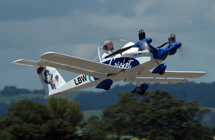

А вот конструктор "Кри Кри" думал иначе.
Предполагалось, что это будет самый маленький скоростной и экономичный[highlight] серийный [/highlight] самолёт, который будет отвечать концепции "[highlight]самолёт - для каждого[/highlight]".
Если внимательно посмотреть на крыло, то можно увидеть, что щелевой закрылок у него на всю длину крыла и можно смело ожидать Су всего крыла в районе 2,6 и более.
Если посчитать, то  взлетная скорость будет порядка 70 км/час.
Смотрим на маленькие колесики.
Чтоб кататься по грунтовке надо увеличить диаметр колесиков, но кто сказал, что при проектировании некого партизанского варианта надо слепо повторять тютелька в тютельку эту конструкцию?
Гляньте на вес пустого самолета, всего 75 кг.
До предела 115 кг еще 40 кг.
Это ещё пол такого самолета.
Что, не хватает мозгов приблизить параметры предполагаемой своей конструкции к полуторам самолетов "Кри Кри" ?
    37,3 КБ · Просмотры: 208

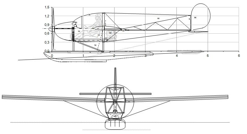

Стало актуально.
Читаю про закрытие аэродромов, ужесточение всего и вся...
Требования:
Быстросьемное крыло без центроплана, быстросьемное оперение. Возможность быстрой доставки и сборки. Приспособления. Стелс- технологии приветствуются.
Вообще интересуют простые решения по отьему частей самолета. Пусть спорные. Подскажем, подправим.
Схемы любые.
ЛА тяжелее воздуха - но не тяжелее сакральных 115 кг: и уже ни к чему весь энтот палисадник городить [в виде данного топа!][ch128557]

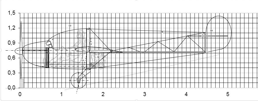

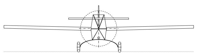

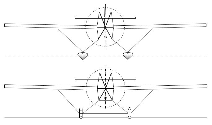

1.Модульность;
2.Основные, наиболее весомые компоненты всей системы, максимально приближены к центру масс;
3.Выбор конструкционных материалов исходя из гарантированно просчитываемых прочностей;
4.Ничего экстраординарного, всё уже известное...

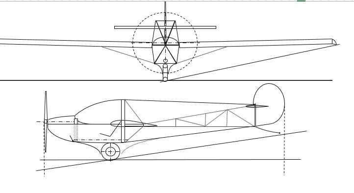

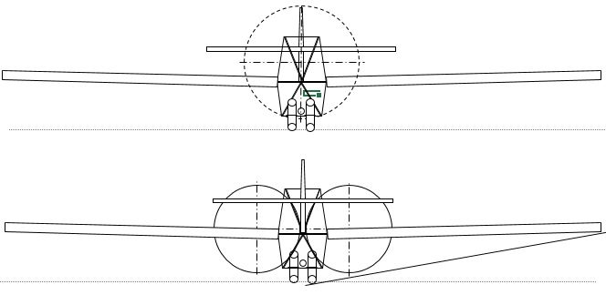

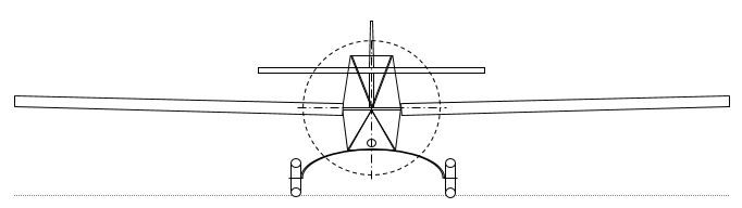

Вариации.
