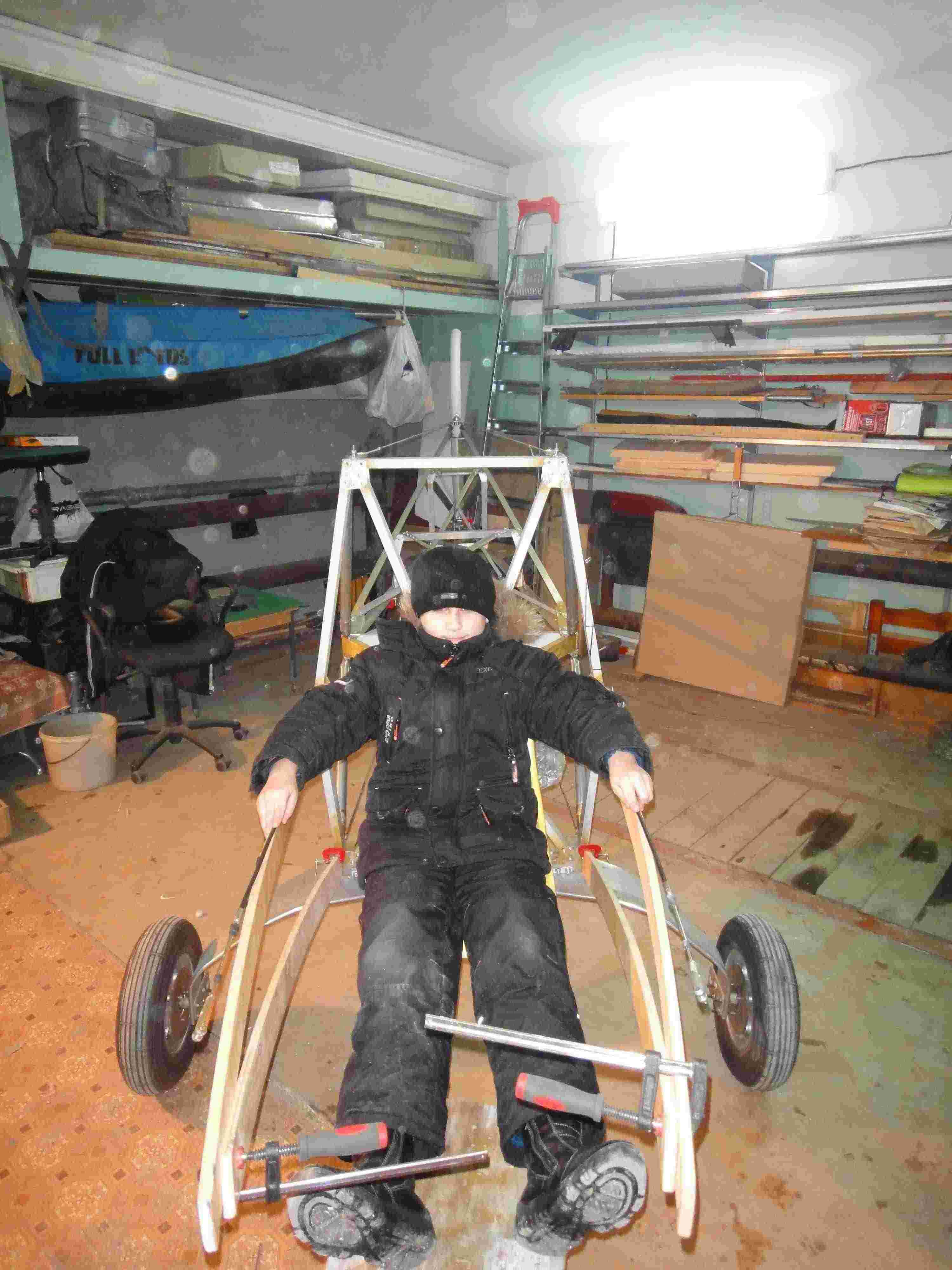

А в чем видите преимущество такой компоноки СУ? Только для облегчения последующей центровки?
Ну так возникает ряд побочных проблем:
1. Охлаждение затененного двигателя:
2. Вибрация валов, особенно первичного, длиной около метра.  напрямую связанного с  коленвалом и имеющего те же обороты
Более чем справедливо замечено. Ещё и добавочный вес трансмиссии (труба-тоннель первичного вала). Тем не менее вот сподобился. И именно из-за сведения основных весовых (тяжелых) элементов в модульную структуру. Ну или иначе, - в разборную . С наименьшими накладными расходами по количеству и весу крепежа. По весовому разбросу компоновки, и ... Было в ХАИ такое СКБ "ЭКСПЕРИМЕНТ"...
А для "партизан" имеем  комплект модулей для разбора при экстренной дислокации:
- консоли (на крышу авто);
- кокпит (в багажник);
- хвостовая-"фюзеляж"(2350мм - на крышу);
- рама-модуль с движком( в багажник) .
И никаких тебе прицепов, - всё упаковали в однообъёмный легковой авто (Шкода например).
Модульность! как результат компромисса с задним расположением двигателя, но  при этом с тянущим винтом.
Не описываю мелочевку типа чулок балки, шасси, и т.п. Это, - остальное, габаритов в авто, НЕ поглотит.

- а планируется ли уставка какого-нибудь обтекателя за центральным пилоном?
"Чулок"  от шпангоута (пилон) до кромки хвостовой балки на границе с РН из  воздухонепроницаемой натягиваемой ткани.
Ну а по поводу "НЕобдува" двигателя в тени, так у РМЗ-500 нормальный штатный обдув  и снегоходчики даже с недогревом борются. Более того, в наших краях надо ещё и спину греть, тогда как основной теплоотвод  выхлопными газами.
По поводу вибраций первичного вала на скоростях вращения до 6200,  - предстоит борьба.  И как  исходная позиция, - жесткий тоннель в виде трубы 80х4  с подбором точек  опор и муфтой на передаче момента редуктору(нет на снимках). Таким образом, что картер двигателя и тоннель - единая жесткая (по мере  выбранного конструктива) система. Гибкое звено, повторюсь, - это муфта (гибкая угловая) на первичном валу редуктора. Вторичный вал зубчатоременного  редуктора и винт  на консоли - принимающая вибросистема, со своими заморочками от воздушных нагрузок, и регулируется отдельно от двигателя.
