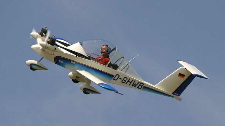

В целом предложенный аппарат многофункционален, многомоторен, многолик и достаточно универсален, и главное, и пассивно и активно безопасен и транспортабелен.
И самое главное- его легко построить.
А чего тут думать?
Берите вот эти параметры за отправную точку и прорабатывайте технологию чтоб на коленке и в гараже собирать.
[highlight]двигатель, 2 шт. JPX PUL-212 по 15 л.с.[/highlight]
емкость топливного бака, л 23
[highlight]максимальный вес пустого, кг 75[/highlight]
максимальный взлётный вес, кг 170
макс. скорость в пикировании, км/ч 280
[highlight]макс. крейсерская скорость, км/ч 200[/highlight]
макс. скороподъёмность, м/с 6,5
потолок, м 5000
разбег, м 100
пробег, м 150
расход топлива, л/100 км 5
[highlight]макс. перегрузки, g +10/-5
[highlight]макс. аэродинамич. качество 11[/highlight]
Самолет может продолжать взлет с одним работающим мотором.
Скороподъёмность при этом 1.5 м/с.
Конструкция цельно металлическая!"

Да нахрен на партизане +10, скорость 280 и фр. Двигатели?
Вы о чем там в Севастополе думаете то?
Это отрыв.
Отрыв от действительности и флуд.
Не нравится +10, уменьшайте и вес пустого уменьшится.
Вам не нравится скорость 280 в пикировании - не пикируйте.
Вам не нравится максимальная крейсерская скорость 200 км/час - летайте медленнее в безветренную погоду и размазывайте сопли по морде на земле когда дует ветер со скоростью 1 м/с.
Не хотите два маломощных двигателя по 15 л.с. - ставьте один на 30 л.с.
В чем проблема.
