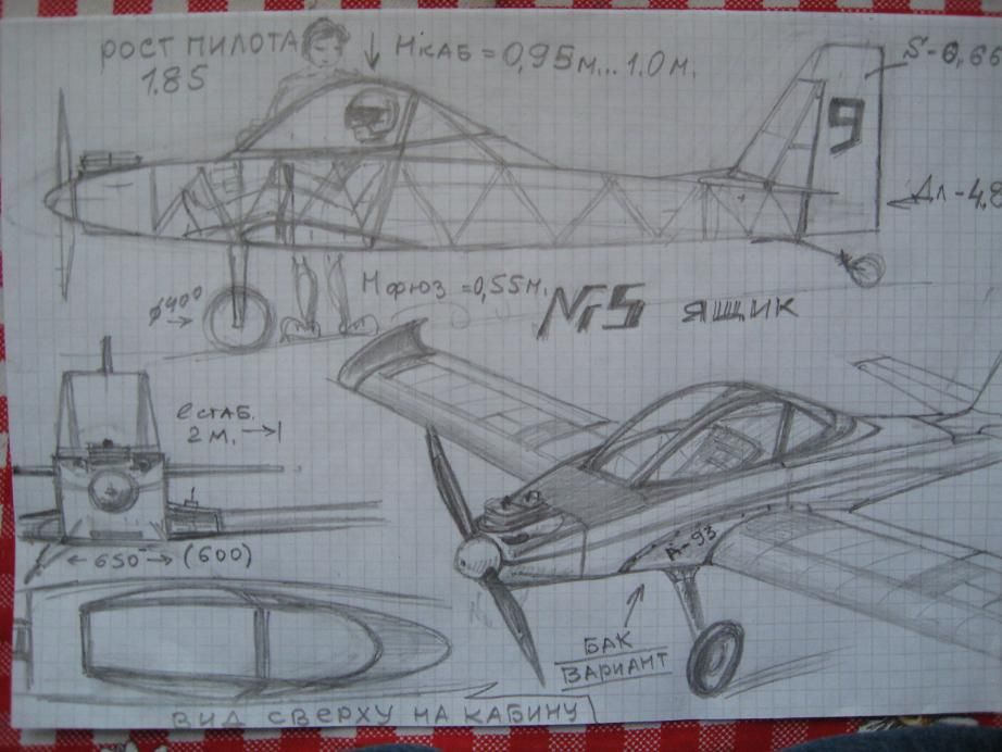

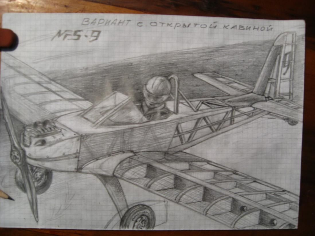

Я писал о своей недавно законченной машине ДОНКИХОТ конечно партизанским его не назовешь , но сумма моих расходов очень совпадает.

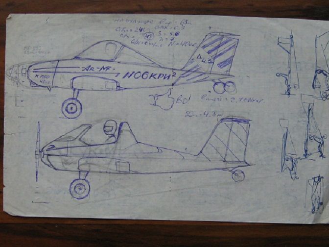

Как то показывал свои старые рисунки.
верхний рисунок это то что говорил Анатолий о некоем модернизации Кри-кри.Мотор здесь типа МТ-10 или половинки Вольсквагена,короче тяжолые четырёхтактные.
нижние рисунки подкосный низкоплан,ноги под мотором,чтоб приблизить центровку ближе к копчику  😉пилота.

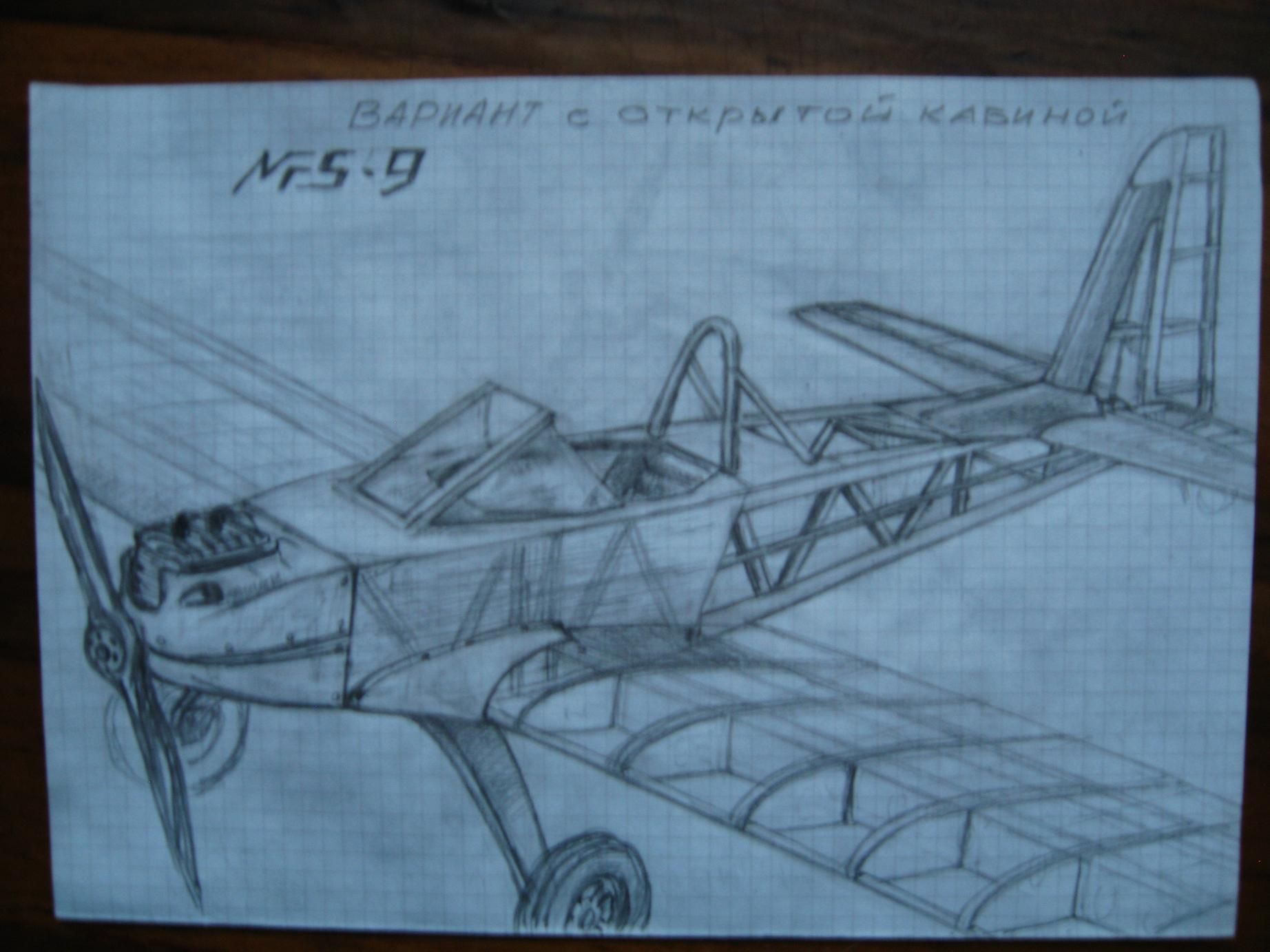

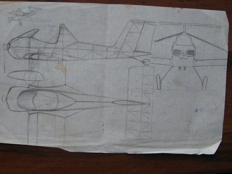

Квадратные упрощенные низкопланы типа Вольскплэна ,но  размерность Арго.
Вот компоновка и пропорции Арго близки к тому, к чему пришла большая авиация в свои лучшие гОды. Поэтому мне и кажется, что если добавить к этому лучшему то, что появилось нового с тех времен - должен получиться очень хороший аэропланчик. СТ судя по всему очень хорошо согласуется с деревом. Местные Мэтры или говорили уже об этом неоднократно, или по крайней мере не отрицают этого. При этом в отличие от тряпочной обшивки, обшивка из СТ может работать, а как показывает опыт разработчиков "Юниора" - работа с ним при достаточно низкой трудоемкости позволяет получить очень хорошие весовые результаты. Т.е. фюзеляж классической формы (как на Арго) оклеенный СТ разной толщины менее трудоемок чем выклейка хоть шпоном, хоть стеклотканью. Рейки переменного сечения, более тонкие, чем на Арго рейки шпангоутов,  работающая обшивка и оперения и крыла... Если обойтись без дорогостоящей авиафанеры - должно бы получиться приемлемо и по стоимости и по весу. Кабина безусловно открытая , гаргрот не полукруглый как на Арго, а полуэллипс (естественно с длинной вертикальной осью) с защитной дугой. Шасси - либо СТ рессора, либо дюралевая, либо аналогичное шасси на самолете Плиточника, только не убираемое, либо вовсе классическое пирамидальное...  ВМУ, так-же как у разработчиков Юниора - парапланерное.

Вот компоновка и пропорции Арго близки к тому, к чему пришла большая авиация в свои лучшие гОды. Поэтому мне и кажется, что если добавить к этому лучшему то, что появилось нового с тех времен - должен получиться очень хороший аэропланчик...
  Авиация пришла к нужной схеме ещё за 60 лет до создания "Арго". Изучали ли его создатели историю отечественного самолётостроения неизвестно, к сожалению, скорее всего нет, иначе, при всём уважении к ним, не создали бы ЛА с более худшими характеристиками, чем наши предшественники :-?.
...СТ судя по всему очень хорошо согласуется с деревом. Местные Мэтры или говорили уже об этом неоднократно, или по крайней мере не отрицают этого. При этом в отличие от тряпочной обшивки, обшивка из СТ может работать, а как показывает опыт разработчиков "Юниора" - работа с ним при достаточно низкой трудоемкости позволяет получить очень хорошие весовые результаты. Т.е. фюзеляж классической формы (как на Арго) оклеенный СТ разной толщины менее трудоемок чем выклейка хоть шпоном, хоть стеклотканью...
  Остаётся только совсем незначительный вопрос: соединить СТ с деревом :-?. И почему до сих пор никто не применил его вместо фанеры в массовых масштабах? 🙂
