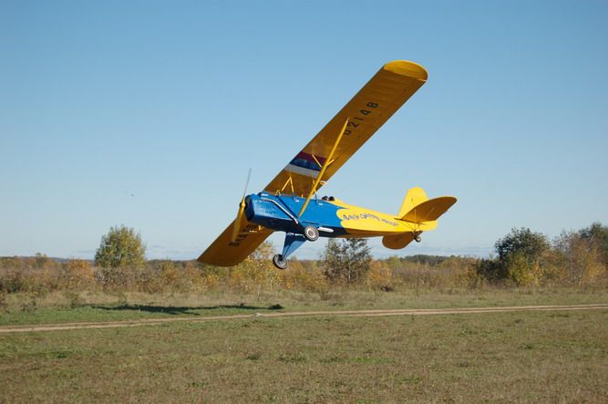

Если СТ это стеклотекстолит,то мой жёлтый, что на аватарке весь покрыт этим материалом на деревянный каркас.Покрыт был в 2000 году.Перед тем как я его забрал в надежде, что смогу восстановить своё дитяти,он три года стоял под открытым небом ничем не защищённый.до этого хранился в железном гараже,который стоял ,где раньше было болото.Летом жара под45гр.,зима не холодная ,но жуть сырая.Нижние лонжероны сгнили,стеклотекстолит практически нигде не оторвался.Недостаток тонкого,0.3мм,не возможно обойтись без хлопунов,не знаю как получилось красиво на Юниоре,но у нас отлично получалось там, где был приклеен пенопласт 7...8мм .На следующем,на двухмоторнике везде был приклеен пенопласт к стеклотекстолиту на эд-20 с пластификатором ,поверхность, да ,была почти идеальная.Хочу ещё сказать ,для пущей надёжности поверх пенопласта наклеивали полосы стеклоткани шириной 60...70 мм.,а на ответственных местах укладывали целую стеклоткань,чтоб пенопласт не отходил от стеклотекстолита.

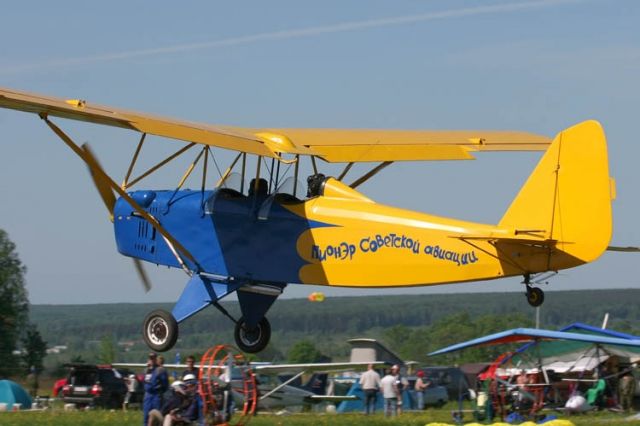

Вадим Румянцев прошёл все фазы партизанского самолётостроения с его "Пионэром"оснащённым ВАЗмотореном с самодельным сварным редуктором :и продолжает в Гаврюшкином Яме класть на это это дело остатки здоровья :'(
Интересно спросить у него самого, а считает ли он свой самолёт партизанским?  🙂

Re: авиаконвекрсия ваз
Ответ #7 - 23.09.09 :: 19:13:17 Жалоба! | Отметить & Цитировать | Цитировать  Позвольте и мне слово молвить по поводу ВАЗовского мотора. Не один раз летал с Вадимом в Приволжске на его "Пионэре" . Очень надежный самолет и двигатель ни разу не подводил. Было несколько неполадок ,но в корне причин всегда были собственные недоработки в ВМГ. То фильтр воздушный поленились поставить ,то провода хреново отбортовали и они перетерлись.Но сам мотор работал всегда надежно несмотря на очень интенсивную эксплуатацию. На тот момент когда самолет Вадик продал он налетал на нем больше 500 часов.
Естественно мотор уступает по своим параметрам Сузукам и Хондам и если есть несколько лишних монет в кармане то лучше всетаки купить " Япошку". Ну а если денег нет ,но есть возможность найти "даром" мотор ВАЗа, то вперед.
Если руки не из ж... растут то мотор не подведет.
Да ,еще из опыта(не моего).Желание "надуть" мотор всякими спортивными примочками приводит к такому удорожанию мотора ,что он становится дороже "япошки".
Тут уж естественно  лучше "япошку" предпочесть если вы только не "махровый патриот"
Взлетный вес-600кг
Сухой вес-400кг
Макс.скорость-150км/ч
крейсерская-110км/ч
Скороподъемность-3м/с
Налет-350ч
Двмгатель-ВАЗ 21083
Отличные ЛТХ: взлетно-посадочная скорость-закрылки 45* - 40км/ч.
