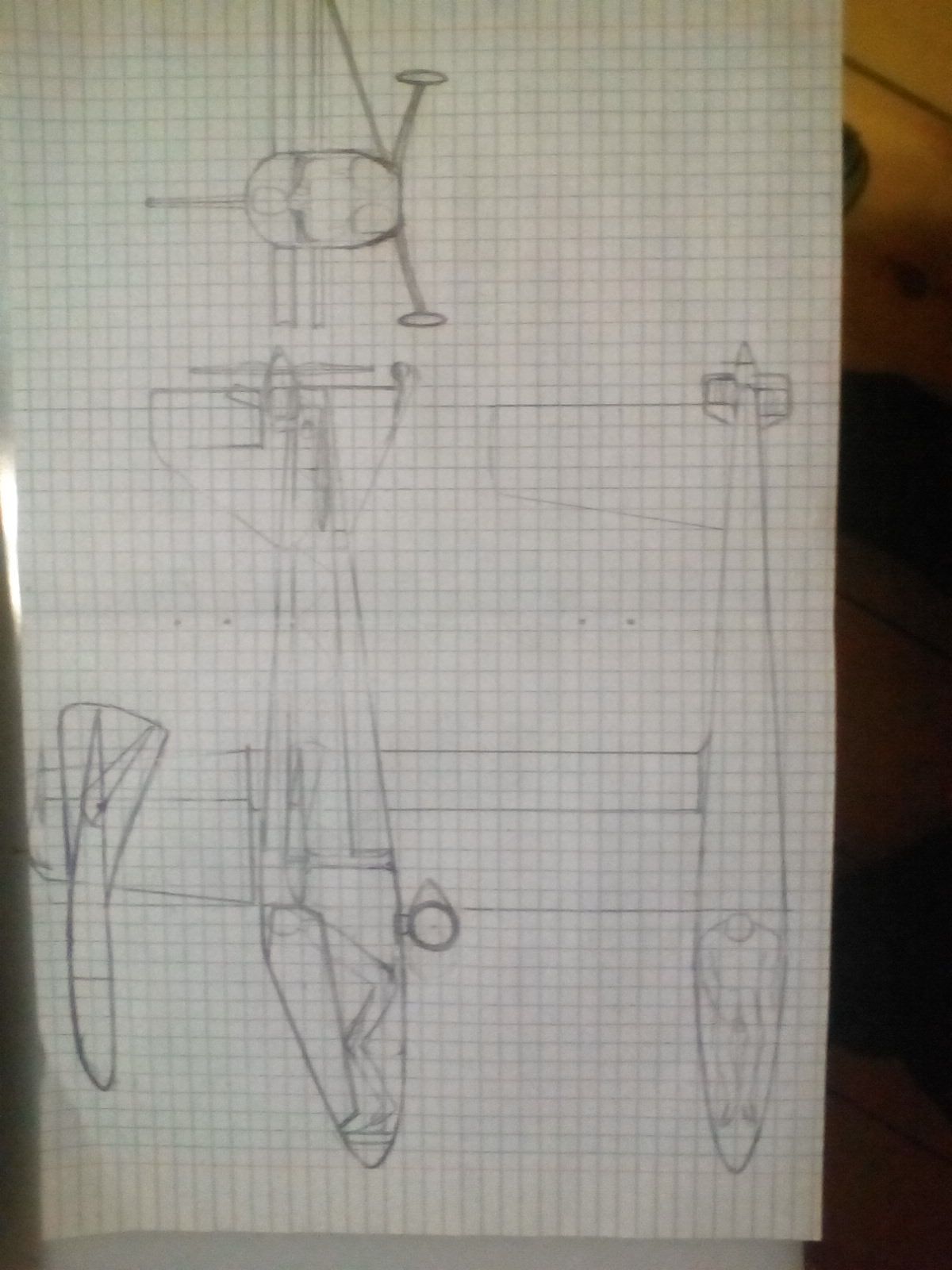

Вот давно обдумываю свой партизанский самолёт с весом 115кг, имею в наличии движок ресурсный от "Пчёлки" 432 кубковый, вес в голом виде 12 кг . тут были предложения установки движка по типу "аэрокобры" . У меня идея поставить лёгкий авиадвижок в хвост . Лайнер цельнодеревянный, размах крыла 6,2 м хорда 0,8 м. Кто что думает о таком варианте?
Не вдаваясь в остальные подробности, можно с уверенностью сказать, что вся помойка в виде камней из-под колес, травы и прочего мусора окажется в винте. Особых возможностей для исключения данного недостатка я не вижу.
Спасибо Владимир Павлович, об этом я и не подумал. Винт на пару взлетов :-/
