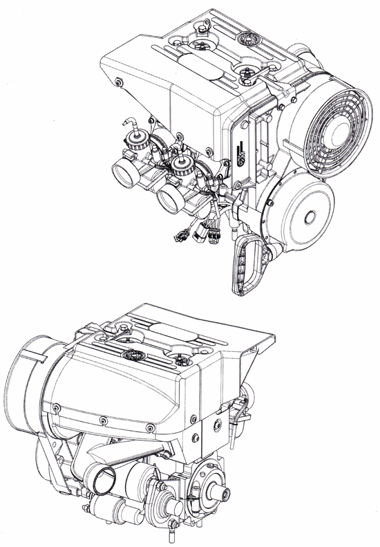

     Тайга Двигатель РМЗ - 500 2 карб. раздельная смазка зажигание Ducati С40500500-06              Тайга Двигатель РМЗ - 500 2 карб. раздельная смазка зажигание Ducati С40500500-06      77500 руб.
     Тайга Двигатель РМЗ - 500 2 карб. совместная смазка зажигание Ducati С40500500-13              Тайга Двигатель РМЗ - 500 2 карб. совместная смазка зажигание Ducati С40500500-13      77500 руб.
http://www.snegohod-buran.ru/index.php?zi=374&chp=showpage&ln=1&parent=0&num=0&np=1&
Двигатель РМЗ-500
Вес – 37кг. Габариты (длина х ширина х высота) в см приблизительно: 50х50х40.
Технические характеристики и регулировочные данные
Число цилиндров – 2
Диаметр цилиндра, мм – 72,0
Ход поршня, мм - 61,0
Объём цилиндров, см3 - 496,7
Степень сжатия (геометр) - 10
Макс обороты двигателя (+- 100)- 6500/6800(2-х карб)
Технические характеристики и егулировочные данные
Зазор в стыке поршн колец, мм - 0,2 (новый), -1,0 (предел износа)
Зазор канавки поршня/кольца,мм – 0,03 (новый), - 0,2 (предел износа)
Зазор между поршнем и цилиндром,мм – 0,08 (новый), - 0,4 (предел износа)
Зазор по торцу шатуна, мм - 0,2 (новый), - 0,7 (предел износа)
Осевой люфт коленвала, мм - 0,3
Макс биение шеек цапф коленвала, мм – 0,08
Мощность генератора, W - 120 (РЗП) / 200 (Ducati)
Зажигание - БСЗ (тиристорная)
Свеча зажигания - NGK BR9ES
Зазор свечи, мм - 0,45
Синхронизация зажигания, мм - 1,66
Катушка датчика, Ом - 3,5–4,5
Зарядная катушка, Ом - 550-660
Катушка освещения, Ом - 0,12-0,15
Выс/вольтный трансформ., Ом - 0,5-0,6 (первичная ), - 4-5кОм (вторичная)
Карбюратор – Mikuni - VM-32(1карбюр)/ 2x VM-34 (2-х карбюр)
Главный топл. жиклёр (ГТЖ) – 250 (VM32) / 210 (VM34)
Распылитель - 159 0-0
Жиклёр хол. хода - 25
Обознач. иглы – положение зажима – 6DH8-4
Регулировка положения поплавка - -1мм - 23,9
Винт регулир качества смеси -1/16 об - 1,5
Обороты хол. хода, об/мин - 1600-1750
Тип бензина/октановое число - АИ-92
Смесь масла с топливом - 1:40
Система впрыска масла - Е11
Прогиб вентиляторного ремня при силе 5кг – 8-9мм
Регулировка карбюраторов : viewtopic.php?f=92&t=29759
И редуктор к нему:
http://www.reaa.ru/cgi-bin/yabb/YaBB.pl?num=1395301153/all
    131,2 КБ · Просмотры: 184

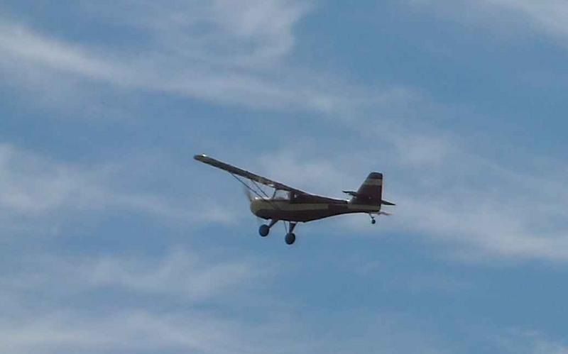

Может повторюсь НО ВОТ ЖЕ ОН :самолёта Kitfox model 4-1200
  Rotax 582

Насчёт простоты-не обольщайтесь, трудоёмкость там около 1000 ч*ч, (а в одиночку-ещё больше), обозначилась в обеих попытках постройки. Да и К, далеко не 14, жаль реально не замерили, равно как и не 15 мин. на сборку (в одиночку).
Ну едрён-батон! Надо же, поумничать захотелось! Это ж наш планер,мы его сами строили,сами облётывали, а вдвоём на сборку да, не 15 минут ...,а 10. И ничего я не обольщаюсь насчет простоты,он не простой ,а очень простой.

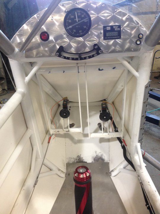

А вот что получилось когда пилота передвинул за лонжерон, посадка через откидной фонарь
Наиль извини,но пока нет предмета для бурного обсуждения. Вычерти всё поточнее,на миллиметровке в М1:10.

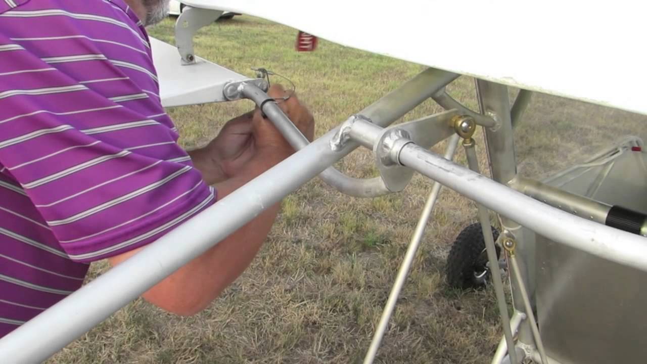

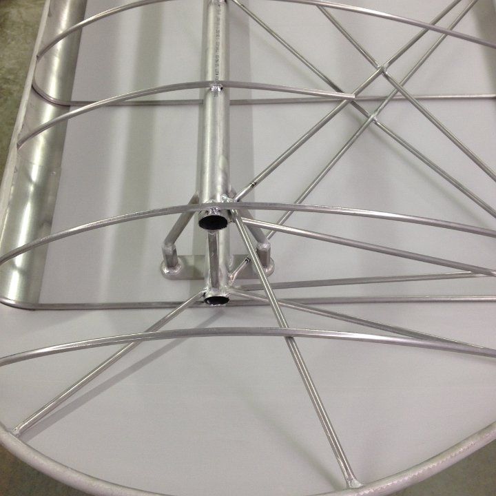

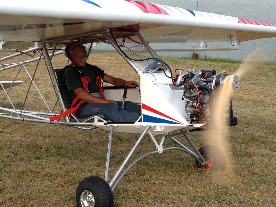

    62,7 КБ · Просмотры: 185
    62 КБ · Просмотры: 164
    184,1 КБ · Просмотры: 147
samlander сказал(а):
Ну посадка то за гранью добра и зла. ))))
А ценное в аппарате что все это на 64 л.с. РОТАКСА 582.
Т.е. полноценный самолет на таких лошадях возможен.
И Р-III рулит!
912 - зло. Дорогущее.
Да он и на Буране вроде не плохо летал.   🙂

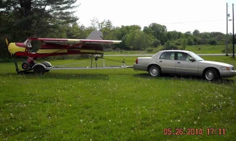

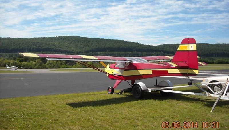

Вот он амеропартизанский самолет:
Back Yard Flyer Specifications
Cruise: 60 MPH
Max: 63 MPH (103 maximum)
Fuel Tank: 5 gal
Max Pilot Weight: 275 lbs
Wing Span: 26 ft
Wing Area: 130 sq ft
Height: 74”
Length: 17’6”
Empty Weight: 254lbs
   (278 lbs with BRS chute)
Take Off Distance: 120 ft
Landing Distance: 100 ft
Rate of Climb: 800 ft per min.
Glide Slope: 8 to1
Gauges:
   - oil pressure
   - tiny tach
   - airspeed indicator
Brakes: individual drum
Construction: all welded aluminum
Stored Configuration
   - Length: 26 ft
   - Width: 83”
   - Tall: 74"
Big Twin Engine Specifications
and Quick Facts
Fuel Burn: 5-6 qt per hour
Weight: 120 (PSRU, prop, electric start,
              exhaust)
HP: 40 peak, 33 continuous
PSRU Ratio: 1.5-2.92
Carburetor: Weber 1 barrel
Extraordinary Features (Plane):
   - Swing wing
   - ballistic recovery chute
   - removable lading gear
   - removable ailerons
   - removable horizontal stabilizers
   - removable doors
   - removable wing
   - two part stick makes getting in and out
       an easy task
Extraordinary Features (Engine):
   - 4 Stroke
   - Valley Engineering PSRU
   - Electric start
   - Custom intake manifold
   - Custom automatic carb heat
   - Owners Manual
   - PSRU instillation video
Все съемное и поворотное
