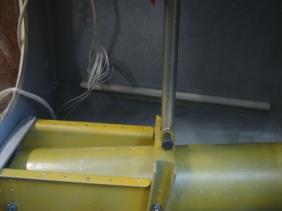

Делатьпосложнее, ноприэтомотпадаетнадобность в скругленныхдеталяхкреплений.
Делать значительно посложнее клёпаную квадратную балку, чем брать готовую трубу!
Там детали скруглённые с радиусом изгиба листа R=3*s.
Крепление хвостовой балки к силовому шпангоуту. 2 болтами на 8 и 4-мя на 6. 😉
