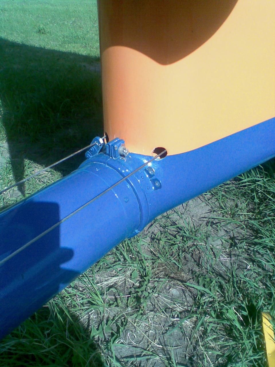

Увы,других фоток этого места нет,а фюзеляж отбыл на доводочную и лётно испытательную базу. 🙁
Покажу ещё  фото входа трубы в капсулу.
Кстати, А-20 не хорош для партизанства,так как он довольно длинный (6,5 м с РН) и неудобен в перевозке. И стабилизатор большой, и не складывается, и снимается-устанавливается не запросто...в общем, для куртуазных маньеристов он.  Толи дело "Блохи" Минье или Еры дяди Юры! 🙂

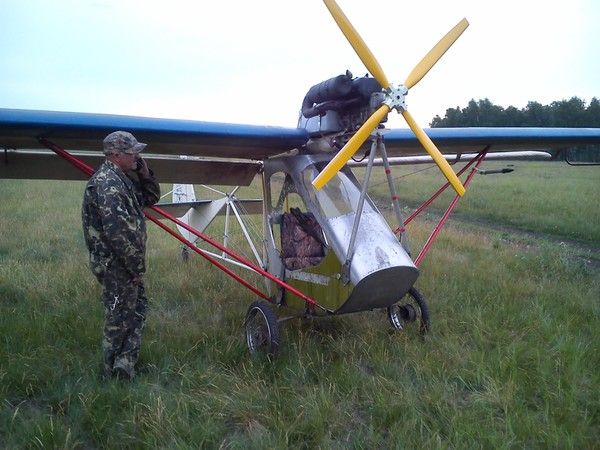

Самолет  на  фото  сразу  бросается  в  глаза своим  не  профессионализмом.  Посмотрим  как полетит.
Виктор,что тебе не понравилось в этом аппарате?
Очень даже себе партизан.Большие колоса-проходимость,а ля Беларусь.Крылья - 🙂 😉Брошки,хвостовая балка от Коршуна,объёмная капсула пилота,Мельница прям перед крылом-обдув,простые формы,чертежи на агрегаты есть и летать должон более веселее чем Коршун -м.Чего ещё надо?для партизана!?Для сравнения ПМК-3 сложнее этого аппарата и мотор слабее и летал даже не плохо ----крылья и оперение теже-летать обязан!
    54,4 КБ · Просмотры: 147
А морда у этого аппарата,для того чтоб траву высокую и  кусты под себя так плавненько -плавно под себя подминать,как лыжа зимой по снегу  😉 😀,вот вам профессиональный партизанский взгляд на суть жизни в этой области.... ;D 😉
А если там Ротакс 582, то осталось немного, сделать поворотную силовую установку, и с таким вентилятором будет самолет вертикального взлета 🙂
mfs68  знаете  не  хочется  сказать ,что  стереотипно  воспринимаю  этот  самолет,  но  это  так.  Давайте  посмотрим  как  полетит  и  я  тогда  о  нём  отпишусь.
Чем больше смотрю,те больше понятно что это "наш ответ Чемберлену",ответ Аффордоплану и им подобным байкам.Всё наше--- Материал ,Чертежи,Детали,Моторчег,пилот на центре тяжести -вес от 0.....150 кг дядьки,практически полное складывание,крылья только большие,да и крылья можно ещё на пополам сложить ,как на Блохе 😀 ;D 😉    Мммм? :🙂
Виктор,не примите за назойливость,отпишитесь,действительно интересно  мнение ,тем более,что по Вашему профессионально в проектировании партизанском (и не партизанском)самолёте?
Самолет  он  и  есть  самолет  не  зависимо  как  его называют.  На  мой взгляд  там  всё  должно  быть  подчинено  надежности, аэродинамике  и  прочности.  Пока  у  меня  этого  ощущения  нет.
Надёжность оценивается работой мотора и агрегатов.Агрегаты если такие как положено  и как стоят у большенства не вызывает нареканий,Напр. незаконтрил или две гайки, или на часторазбираемых узлах самоконтрики или покруче расклёпаные болты ---этого не видно и на фото драгонфлая.
Аэродинамика---яркий пример ПМК-3 или самолёты ЕР.
Прочность--хвостовую балку от Коршун -М знаю не по наслышке,в Виннице студентов сажали на Коршун и давали рулить по аэродрому.Так  рулили студенты ,это был цЫрк-атракцион- ковбои на мустангах и ни чё, все живы ...и балка,которая не имела колеса ,а брусок пимпочка ,что осталось от того места где типа должна быть эта штука с колесоммм.А давали тренироваться на том Коршуне, потому что не могла летать, несмотря на Планету -Спорт в 32 л.с. и винтом в 900мм с тягой 65 кг.,которая затенялась обтекателем и пилотом ,хотя бегала очень шустро и научились рулить ,и довольны.
На этом аппарате ,всё то ,что летало и работало и сделали по уму,что убрали проппэллер со спины карлсона и перенесли вперёд ,и думаю что мотор и мельницу воткнули из того что было,хотя такая мельница лет сто назад оценилась бы ,как малюсенькая. На Ер почему то никто не обиделся с такими вёслами и количеством. ;D 😉  или я что то не разглядел :-? 🙂

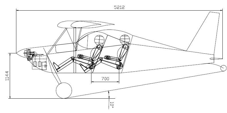

Продолжаю тему барбосостроения.
1-2 мест. под РМЗ 640-550 с клинорем ред.
Всю массу вперед, посему шасси тащим к двигателю.
Центровку ловим индивидуально, передвигая узлы крепления ЦПлана.
Цповоротное и съемное все оперение.
Задняя часть ф-жа отъемная.
Фонарь-козырек.
Все компоновки 1 приближения. масса двигатель +шасси=50+20+капоты+акум. вперед.(10-12 кг)+моторама...Вот и накидается вперед вес.
С конверсией вообще проблем нет. Ставим ВАЗ 2106 движок и летаем с заднего кресла, а переднее в ц.т.
С центровкой с двумя пилотами будет излишне задняя,если приладить нижнее крыло ,то ещё поиграть с центровкой нужно будет.моё мнение конечно.

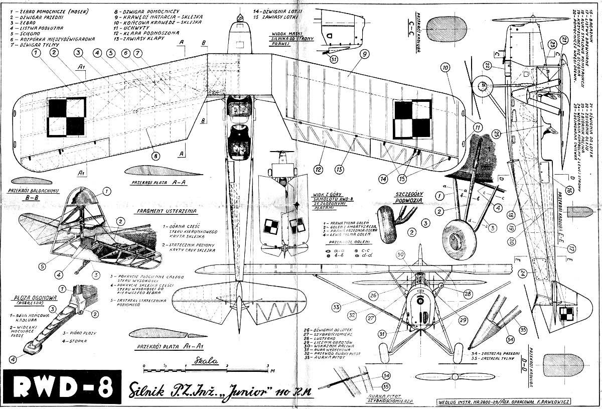

Симпатичный профиль получился. На парасолях всегда конструкторы выкручивались за счет "стрелки" для центровки и выреза в задней кромке центроплана, вариант - откидная задняя кромка, иначе из кабины не выбраться.
