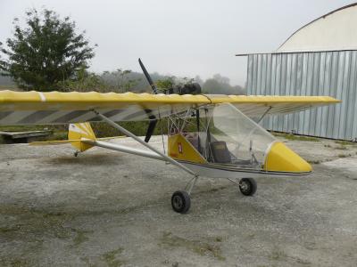

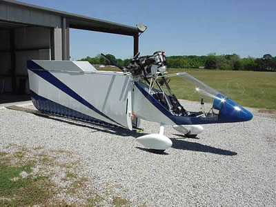

Вот , что  типа  этого ,  только  механизированное  крыло.
    20,4 КБ · Просмотры: 173
    27,6 КБ · Просмотры: 166
