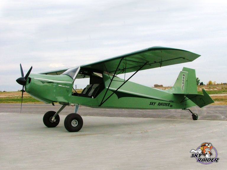

Все пересчёты и масштабирования приводят к постройке совсем другого самолёта. Самолёты того времени в большинстве своём, если они строились на авиапредприятиях,  требовали наличия КБ, немаленького коллектива, мощной оснастки и человекочасов, не сопоставимых с размером рабочей жизни одного или двух замороченных на всю голову "партизан".
Если поменьше мечтать и привередничать на предмет  "некруглых" фюзеляжей, то простой взгляд вокруг поможет узреть готовые и проверенные варианты "партизанских" конструкций, много раз перетертых на этом форуме. Наскидку, конструкции всеми уважаемого Альбатроса. В одноместном варианте "Каяк", в двухместном РП-200.
Никого не напоминает?
