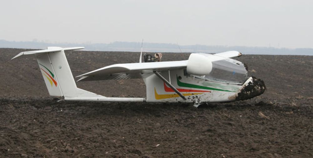

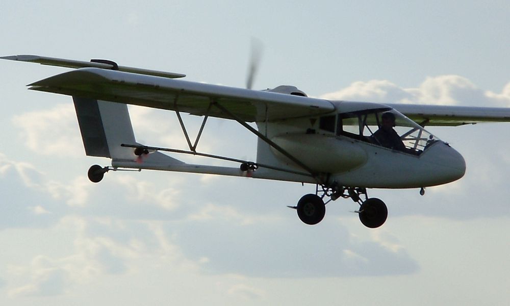

Про А-20:
Я с уважением отношусь ктрубостроению, но в данном конкретном случае просто нет.
Ну какой же это партизан?
Партизаны толстые, прочные р сильные.
А тут аэродромный самолетик, посмотрите как у негосмешно оперение в противоходе с крылом раскачивается..
Хрупенько, интеллигентненько .
Партизаны они не такие...
А на пашню такой стрекозкой?
А вот барбоса на пашне я вижу.
Да ему предкрылочки, да мощное шасси с амортизациейи вотвам готовый партизан.
И в подсолнухи плюхаться можно, чего Арго не позволит.
Таки.
... в подсолнухи можно на любом типе ... но только один раз  :~~)
И много "партизанских" самолётов годами проработают на химии?! ... не сделают полного капота на таком поле!?:

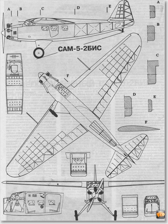

Или взять за основу предшественника  -  САМ-5. Не знаю как с Ротаксом, а с Лайком О-200 будет то что было тогда.
