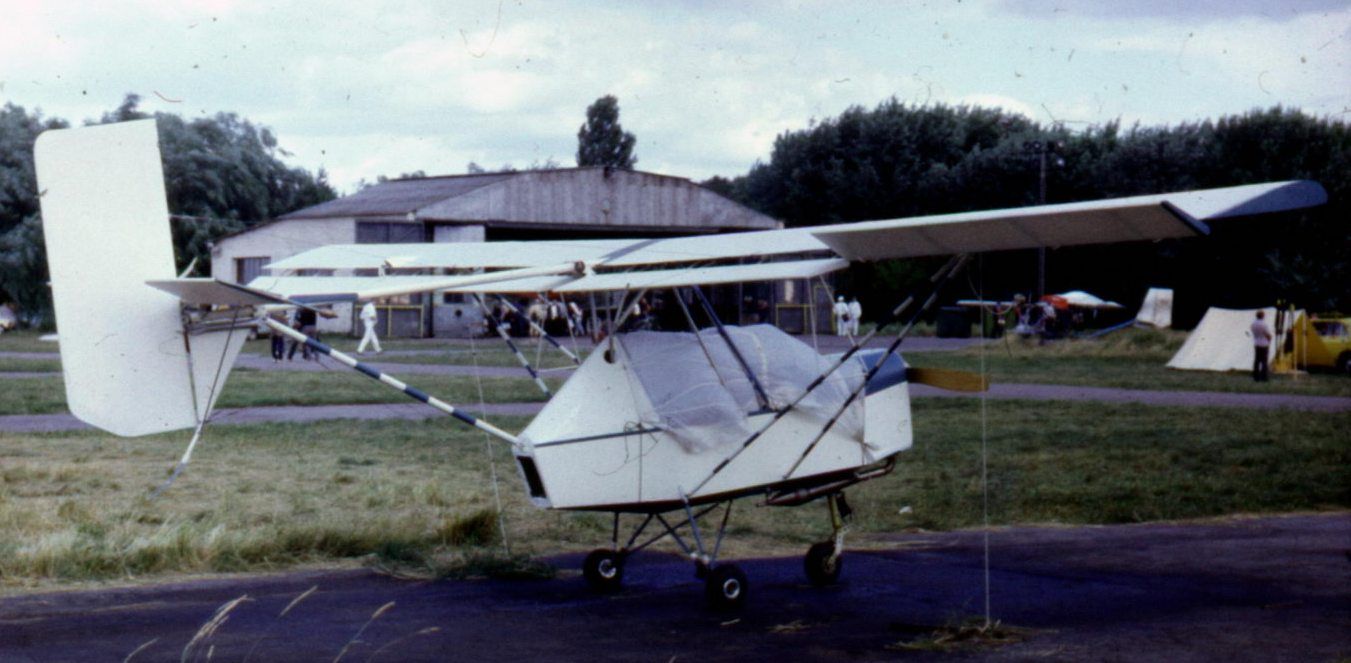

При такой компоновке, на мой взгляд, заднему вообще приборная панель не нужна. Всё замечательно читается и с передней
На Чибисе так сделали, все время переднюю башку толкал в сторону, а свою к стеклу прижимал. Намаялся, прикрутил изолентой к стойкам в задней УС и ВАР. А за остальными пореже стал переднего тревожить. На Г-25, если помните, некоторые приборы вынесли на заднюю часть центроплана верхнего крыла.
А-20 летают уже 25 лет без приборов в задней кабине и всем нравятся! 🙂
А мне FK-12 нравится. Почти что питс, но при этом в разы дешевле. Не плохая скорость, классный дизайн и главное складные крылья; - по моему просто мечта партизана. Ну а на счет тесноты: что же вы хотели - надо же чем то жертвовать.

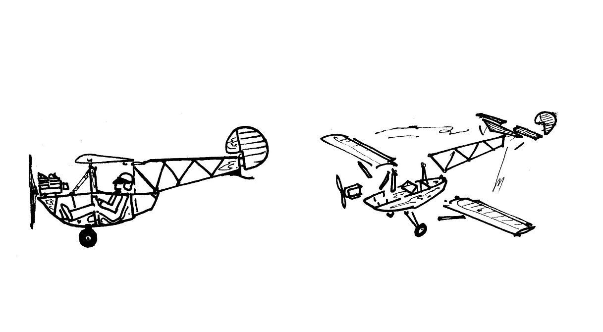

По первому варианту нет - не обеспечена пассивная безопасность, при перевороте на спину придавит пилота.
Второй вариант летает, называется Airbike.
ИМХО.
Рисуй ещё.

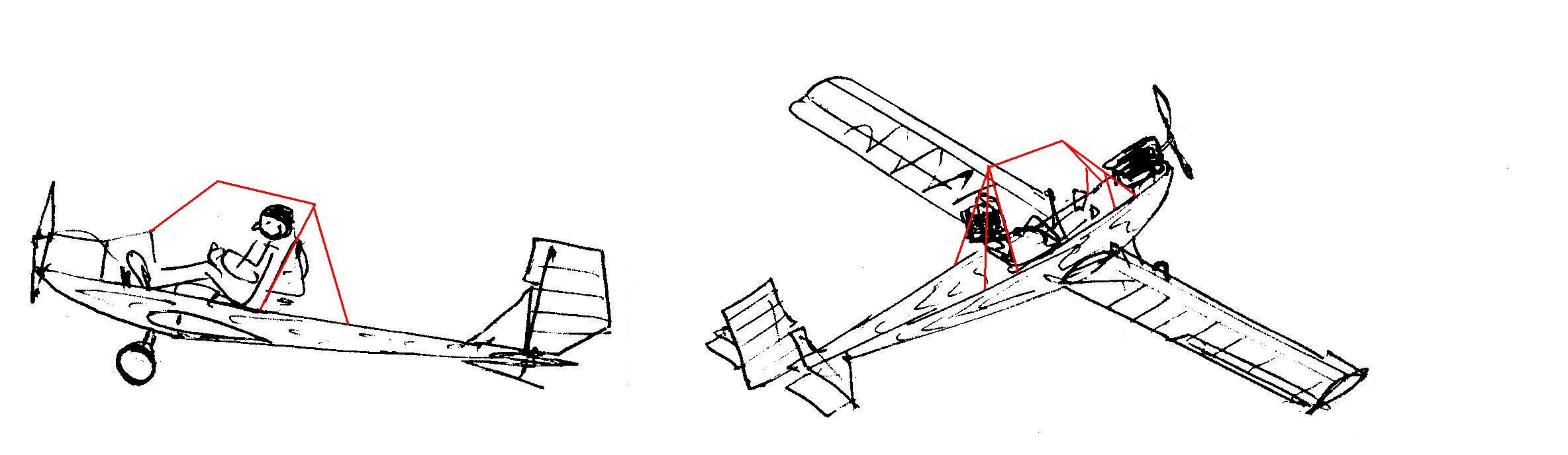

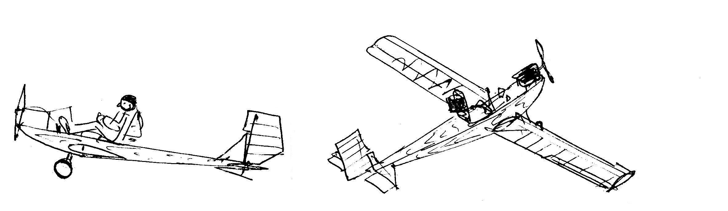

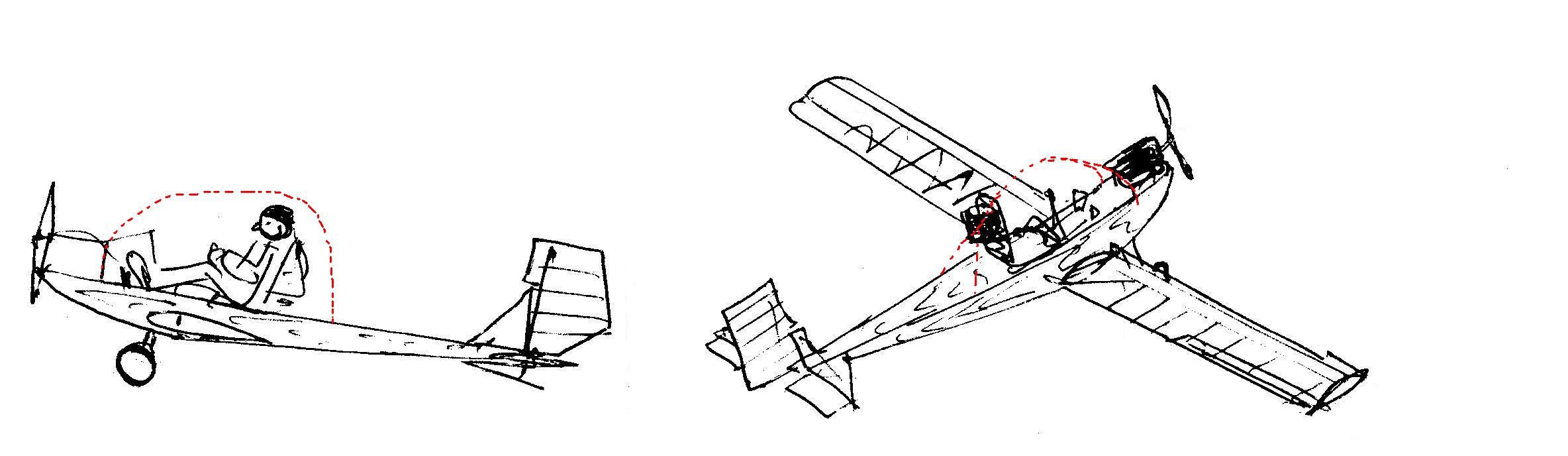

По первому варианту - это набросок. Вспомним спортивный автомобиль багги - можно поставить дуги безопасности. Примерные варианты ниже
    129,8 КБ · Просмотры: 235
По второму варианту - схема похожа на Airbike. Но все в этом мире относительно! Можно эту схему адаптировать и под наши материалы и возможности - максимум использовать древесину например. Как вариант использовать хвостовую ферму и оперение БРОшки (9-той или 11-той). Фюзеляж - рейки 20х20 мм, обшивка фанерой, стойки - не дефицитные марки сталей. Вполне реально! Плюс ко всему - если не ошибаюсь у Airbike фезеляж цельносварной. А в данном варианте можно все разобрать. Но оговорюсь - это только вариант (эскиз).
Тов. Лука! Гениально! Но почему не посадить лётчика на дно лодки. По крайней мере на 25-30см торчать будет меньше. В случае бокового удара не так легко вылетит, центр тяжести будет пониже. Но стабилизатор низко, будет косить траву! Летал на похожем ,очень не плохо.
