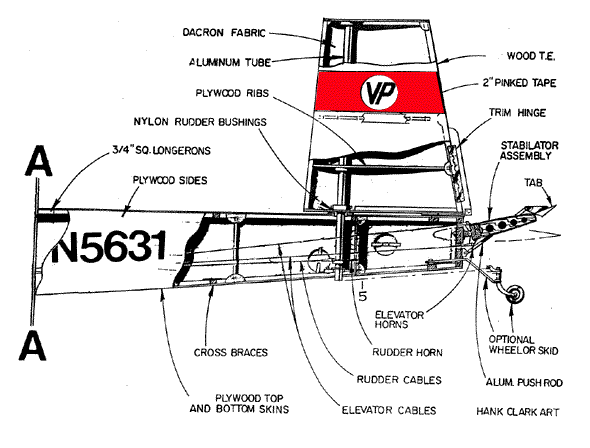

Насчёт оперения.На моём жёлтом mfs-7,если присмотрется Г.О. стоит перед В.О..и тяга к рулю высоты проходит над стабилизатором, в обтекателе киля, образуя фальшкиль.Почему?Надеюсь понятно ,всё разбирается и собирается стоя слегка наклонившись ,отстеннув тягу от качалки перед стабом и и снимается вместе стабом и монтируется без регулировки,а не лёжа на траве в  трипогибели....как на Арго ,проверен 🙂о

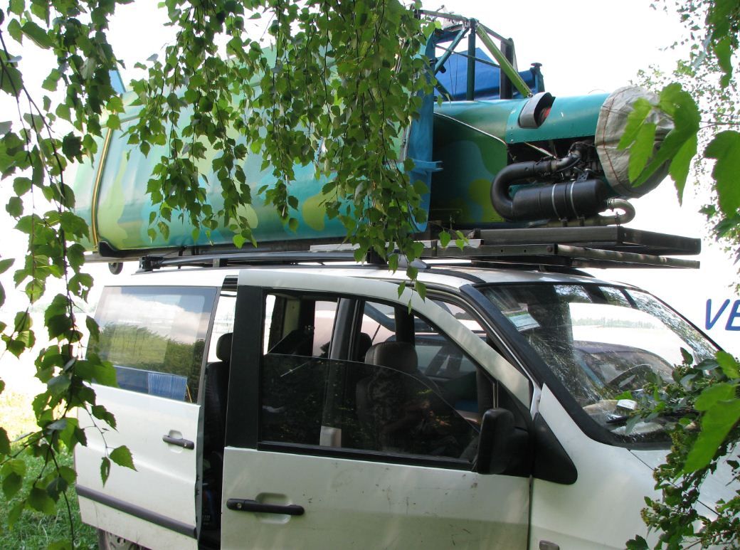

С Новым Годом , парни! Еще раз попытаюсь донести свою слегка подшампуненную мыслЮ насчёт партизанских ВВС. Вижу только 2 варианта: 1. До 115 кг, обточенный коллективным разумом и скорректированный профессионалами проект одноместника. 2. Без ограничения массы, оснащенный стыковочными узлами получасовой сборки-разборки до транспортировочновзлетного состояния силами экипажа. Первый вариант предпочтительнее.

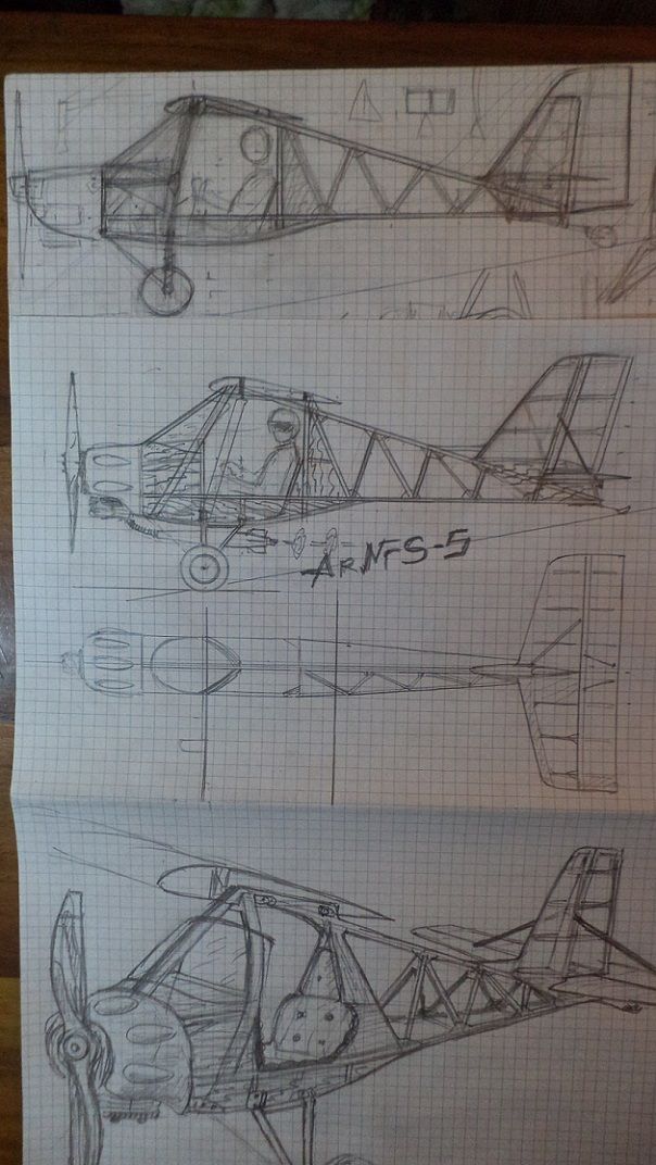

Давайте покритикуем мой mfs-5?САХ кр -1,0 метра,размах -?....8метра,ширина фюзеляжа от 400 мм до 450 мм по заднице пилота.крыло любое одно или двух лонжеронное.Стаб перед или за вертикальным оперением.Фюзеляж ---треугольной формы,без растяжек.шасси типа Як-12 или пайпер(кому как).Давайте подраконим эту схему.
    111,3 КБ · Просмотры: 222

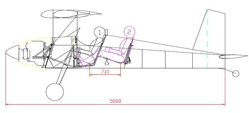

Ну вот такая идея фольксбарбоса:
Если буран-R-503, то 1 пилот сидит на месте №1
Если тяжелый конверсионный двигатель - то основной пилот сидит на месте №2, а первый присутствующе-отсутствующий, ибо сидит в Ц.М.
Фюзеляж по технологии барбоса. Оченно грамотно все сделано. Оперение с фолькса- ОБА ЦПВГО.
Так, как нарисовано - не лучший вариант: в любом крейсерском полете фюзеляж будет пахать брюхом, из-за чего сопротивление явно не снизится. Так, что возвышение нижней линии обвода фюзеляжа до величины, по крайней мере, угла атаки в крейсере - не баловство.
Рисовалось длЯ компоновки. Угол установки будет поболее.
