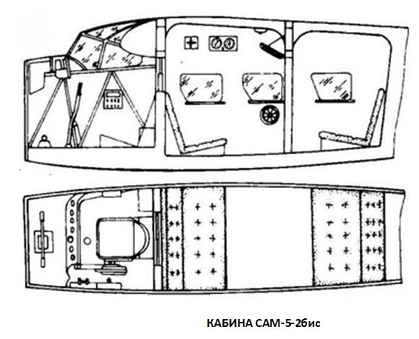

А что если Москалёв нашёл/расчитал/угадал/ткнул в золотую середину? У САМ-5 огромная площадь крыла, трапеция, лёгкий винт с большой ометаемой площадью (D=2,2м), хорошая аэродинамика в целом. Пусть не короткого взлёта, но авторитетных свидетельств много, что летал в пять лиц. Даже если летел всю дорогу на 95 % мощности, не доросли мы сегодня до понимания сего.
Вряд ли кого нынче устроит самолет, набирающий высоту  менее 1,5...2м/с как самолеты 30-х г.г.

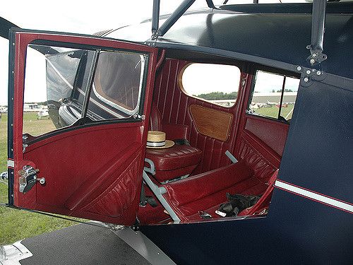

САМ-5-2бис был хорошим самолетом для своего времени. Но компоновка кабины, попадание в которую для пилота и пассажиров нынче сродни акробатическим трюкам, проёмы можно сравнить с танковыми люками.
Нет сейчас двигателей с оборотами 1650об/мин, чтобы крутить винт диаметром 2,3м.
Конструкция - деревянная ферма с проволочными расчалками, требующими регулировки как рояль.

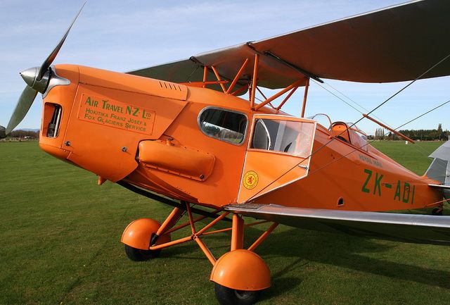

Для сравнения - аналогичный 5-местный биплан Де Хевиленда DH.83 Fox Moth. Ровесник самолета Москалёва. У него пилот сидит тоже "на выселках", но хоть пассажирам в кабину попадать комфортнее. Фюзеляжи де Хевилендов были сварными.
Характеристики сопоставимые  (САМ-5-2бис / Fox Moth).
Площадь крыла         21.86 / 24.3 m[ch178]
Вес пустого               820 / 487 kg
Взлетный вес             1160 / 909 kg
Мощность двигателя   100 / 120 hp
Скорость крейсерская  165 / 147 km/h

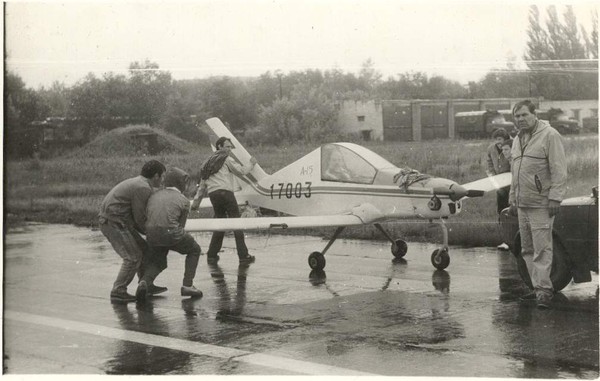

n=2 места ! давайте забудем про одноместный вариант, он никому не нужен, да и проще арго-02 построить. дальше сразу отбросим 3..4 и 5 местные самолеты. два места всё ! у нас в клубе была 172 цесна, так вот сейчас её нет для клуба не подходит такая техника, для покатушек ДА, для клуба и партизана нет.
L разбега=50м (до отрыва)

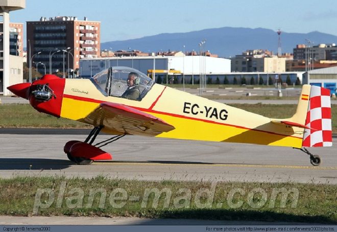

2. зачем крыло выносить вверх ? почему не сделать низкоплан ?
да с компоновкой и управлением в кабине поморочится придется, но зато сколько можно сэкономить трудоемкости ?
не надо расчалок подкосов, узлов. и пути силы короче, соответственно масса меньше, пояса у нас на пилотажке весят килограм 5 от силы. тут будут 3 максимум.
3. стабилизатор для партизанского самолета должен быть выше, трава, грязь, всё на нем будет.
4. фонарь дутый ? вы чего ? кто это делать будет или с кепочной или как на гамлете или А-23/А-15 с плоскими стеклами.
5. ну и задняя опора, надо уметь летать на ней, всё таки передняя опора для партизана безопаснее будет. сделать её хорошей прочной, плечо большое, нагрузка маленькая диаметр 300мм достаточен.
на 30км/ч обычно стойка передняя уже поднята, а на посадке на тех же 30км/ч она земли касается.
7. Профиль ламинарный ? зачем ? как вы на тряпочной обшивке его сделаете ? Р-3 А15,5
Самолет А-15 гамлет весил 140кг кстати
