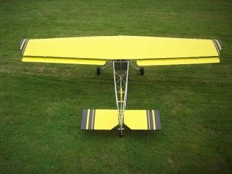

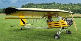

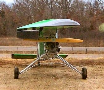

Вот  же  хороший  вариант  для  настоящего  партизана..............
    14,6 КБ · Просмотры: 166
    17,5 КБ · Просмотры: 161
    29,7 КБ · Просмотры: 161
Вот интересно узнать у Гуру:
1.Если зашить заднюю ферму - лучше это будет или нет? В смысле плюсы от улучшившегося обтекания перевесят минусы от лишней пары килограмм веса обшивки?
2.Зачем такая малая трапециевидность крыла? Все недостатки связанные со сложностью изготовления нервюр имеют место быть, а плюсов, по сравнению с прямым крылом почти нет.
Спасибо.
