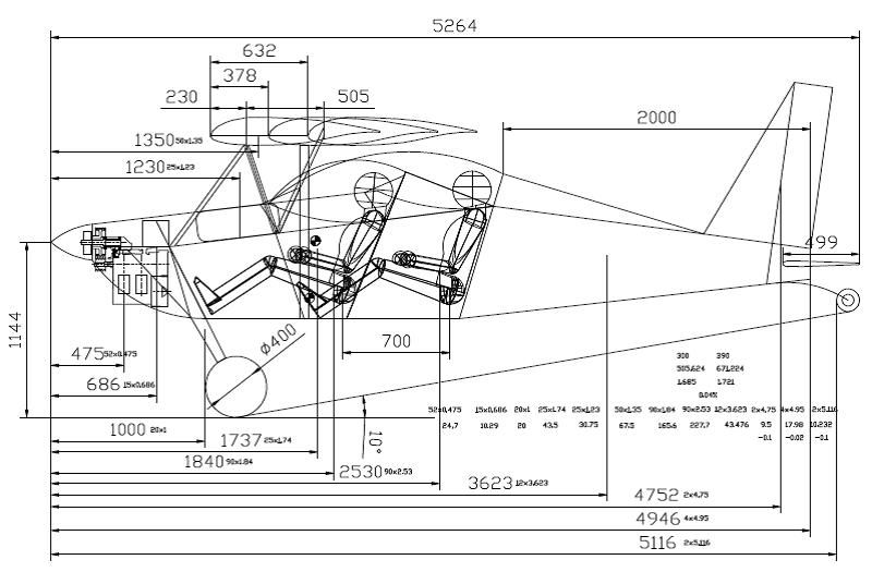

Так как художников окромя меня нету, продолжаю гнуть свою линию.
Просчитал на досуге центровки и веса под Буран 503 )))
В 1 мест. варианте вес взлетный 300 кг, в 2 местном 390 кг.
ф-ж=37 кг
крыло=50 кг.
топливо 20 кг
СУ=52 кг
Шасси=20 кг
Акум.+капот=15кг.
Разброс центровок=0.04%
Т.е. вполне можно создать по моему эскизу 1-2 местный самолет.
В 1 мест. управление сзади, переднее место закрывается.
А теперь плюйте в мою сторону.
Вообще цель ветки=заставить думать и риcовать.
А я вижу что один котан уже загорелся и это хорошо.
А если ктото чегото не понимает целых 30 страниц, то котаны, это проблема слабого мозжечка.
Рисуйте, думайте, ошибайтесь, Но двигайтесь.
Иначе хана ))))
Зачем такой наклон ПП при данном двигателе, и рессоры тоже? Ногам переднего тесно.
