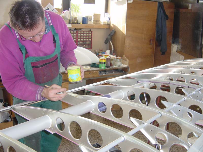

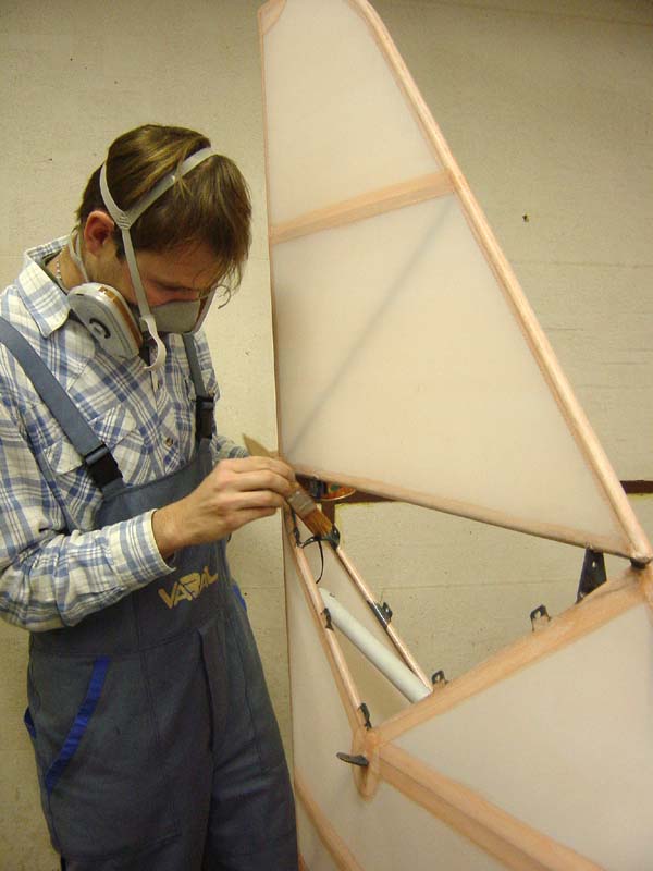

По крылу: лоб СТЭФ, это понятно. Основная обшивка - перкаль?
Если да, Алексей отдаю тебе полностью технологическую часть, так как совпадает с моим видением.
Вот чехи перкалят Китфоксы и не смущаются.
И именно наша ивановская ХБ перкаль АСТ или аналоги и нитролак.

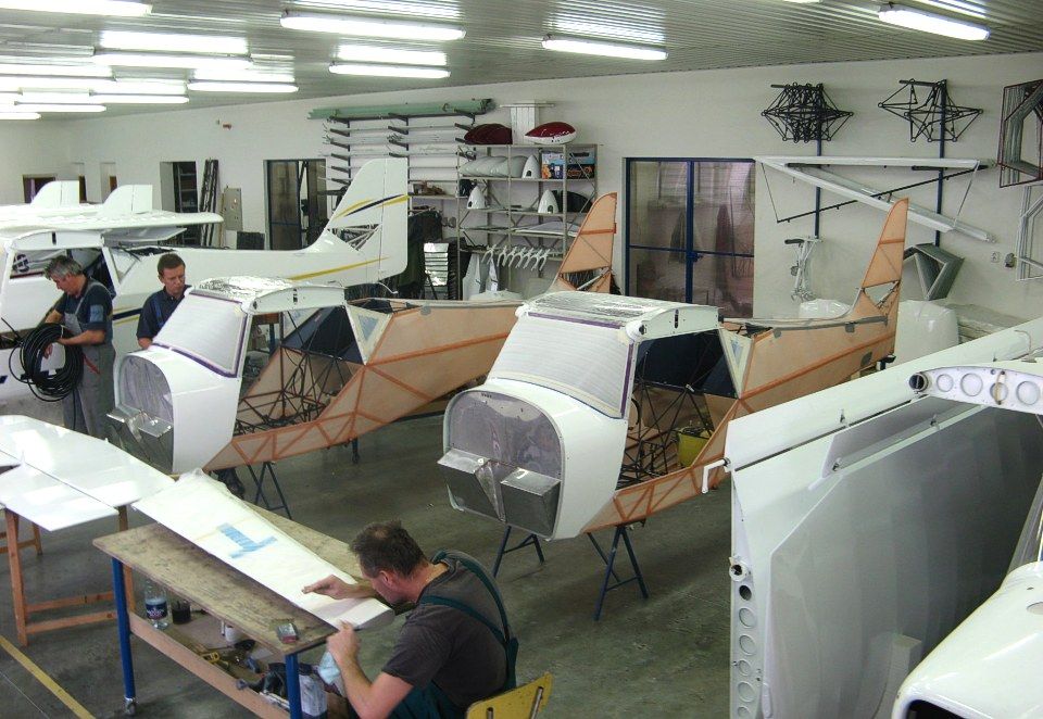

Сейчас вырисовывается уже порядок работы:
Мы разрабатываем одинаковый фюзеляж и крыло.
Под РМЗ 500
Далее каждый лепит под себя:
Шасси переднее-заднеопорное.
Оперение ЦП или нет.
Фонари и т.д.
Вот Вам и унификация и простор для творчества.
Вплоть до автоконверсии.
И это единственно правильное решение
