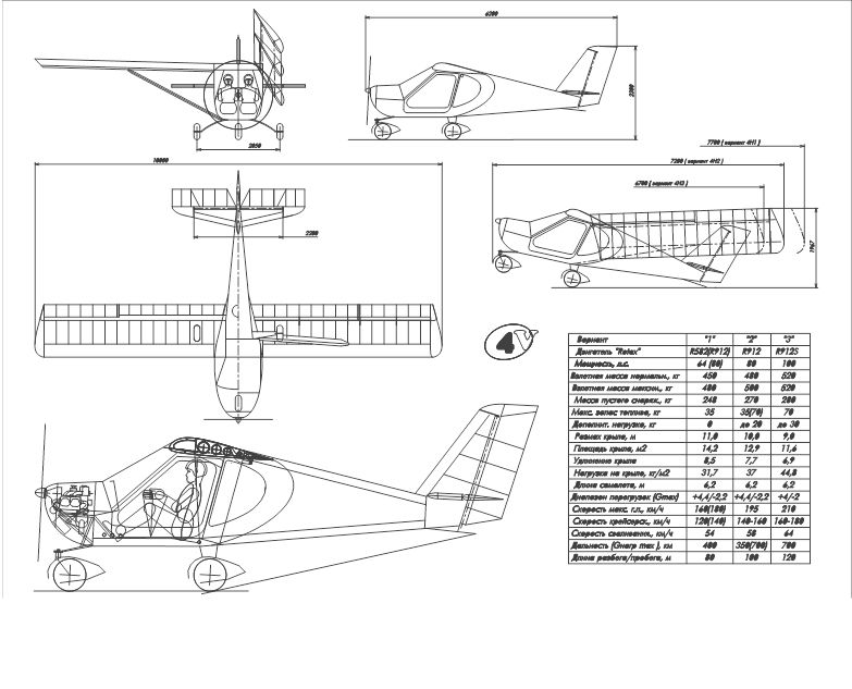

Когда-то, давным давно, в прошлом веке мы хотели построить (1- для себя, 2-й для спонсора) такой вот аппарат.
В ухудшенном плагите А-22 прошу не обвинять, я его тогда ещё не видел 😉
Конструкция дюралевая (тогда была у нас возможность, сделав оснастку, задёшево штамповать любые детали), обшивка по большей части ткань, или плёнка. Особые требования - хорошие ВПХ, складные консоли крыла и хранение в гараже с воротами высотой 2 м (на виде сбоку с поднятым носом может быть различите размер 1967 мм 😉 ) Изображен с R912, мы раскручивали спонсора-инвестора на R582, сейчас можно попробовать с РМЗ -500,550 или автоконверсией.
Сейчас меня такой аппарат уже не очень завлекает, но тогда был предметом мечтаний.
    69,3 КБ · Просмотры: 183

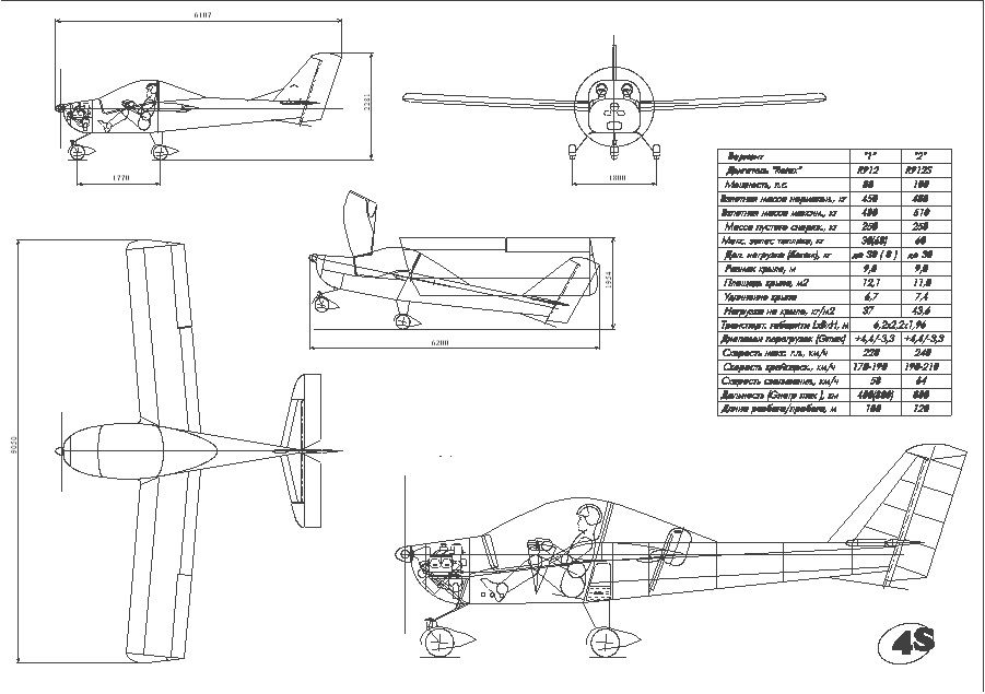

Высокоплан не пошёл, спонсоров-инвесторов вечно тянуло на Сивинды и Евростары.
В связи с этим был нарисован следующий аппарат. В нём металла ещё больше, но если убрать всякие излишества и блестючки, то на полу-партизана вроде должен потянуть, если освоить некоторые технологии (не сложнее СН-ей) .
Правда и этот аппарат тоже не родился, из спонсоров один сдулся, другой разорился, третий - купил вертолёт 🙁
    82,8 КБ · Просмотры: 181

alfa_DOP  Нижний  вариант  очень  мне  нравится, хотя  партизаны  его  в  свои  ряды  не берут , но  всё  же  в  Вашей  разработке , что  то  есть. Единственно  я  поднял  бы  стабилизатор.
Ну, если  не  считать  прилагающийся  к  нему вертолет  и  штат  техников  то  да.......... ;D

Восторг ваш будет не долгим. Как только вы попробуете это устройсво и сразу поймёте это ошибка конструктора.
Посмотрите как высоко расположен ЦТ.  Да ещё и стойка передняя. Это не партизан.
