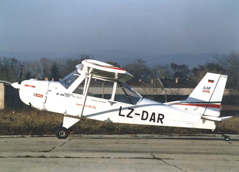

Конкурс на лучший партизанский самолет
Меня за переднюю стойку агитировать не надо.
Да,знаю все преимущества передней ноги,но у нас нет ни тракторов ни машин со средним колесом,поэтому они делают колею двух полосную.Строю тряпколет-трицикл и уже делал рулежки.Переднее колесо попадает в высокую траву,и зачастую в этих средних полосках травы прячутся выебоины не совместимые с самолетным шасси.А мы ж "партизаны". 😉Нам надо взлетать с проселочных дорог.

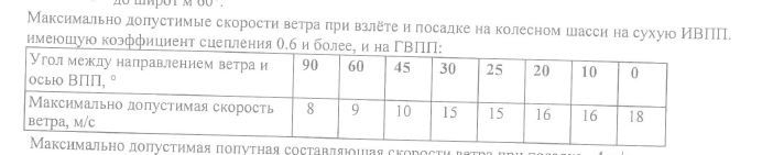

4.3.5. ВЗЛЕТ С БОКОВЫМ ВЕТРОМ
Взлет с боковым ветром под углом 90 град, разрешается при скорости ветра не
[highlight]более 4 м/сек[/highlight].
стр. 21
http://aviaclub.kz/lib/aeroprakt/aeroprakt-20.pdf
Меня не устраивает такой ветер прекращения эксплуатации.
только, не говорите, что я и в 8 местров летал и всё хорошо, РЛЭ это РЛЭ.
у нас в РЛЭ на А-27М написано 8м/с боковой допускается.
Кстати
можно в Т.З. добавить допустимый боковой ветер при взлете 8м/с например
Ну и я не утверждаю, что задняя опора это плохо, просто с такой компоновкой друг за другом и мотором спереди, обзора вперед не будет, а так же крыло если низкоплан с задней кабины плохо видно.
с передней опорой будет много проще.
Ну и давайте забудем о посадке с подбором.
все разговоры, остаются разговорами, у нас или борона будет в поле или крот ямку выкопает с колесо размером.
не бывает посадок с подбором в поле, полосу надо готовить всё таки, ну или хотя бы заранее приехать посмотреть на площадку, а то можно дров наломать я считаю.

Як 52 боковая составляющая 6 м/с)))
неуправляемая передняя стойка на як-52.

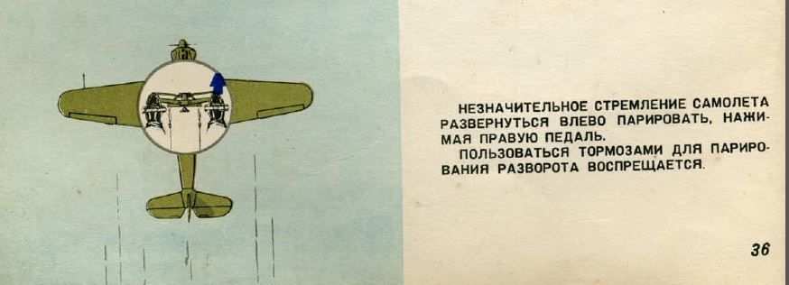

а тормозами на взлете пользоватся запрещено кстати А17.
а вот из РЛЭ А-27М, чтобы не было сомнений.

Ниже информация для А17.
    37 КБ · Просмотры: 193
а тормозами на взлете пользоваться запрещено кстати А17.
... на разбеге на А-20 тормоза не нужны, эффективности руля направления хватает.
На площадке летает 3-и А-20-х, тенденций к "цыркулю" не замечено   🙂
В общем, каждый кулик своё болото хвалит  😉
