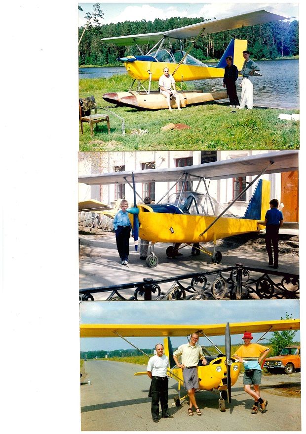

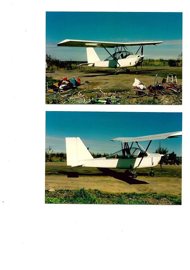

У них и образцы обсуждаемого есть, не 180 км/ч, но народный, целый выводок. Есть, что перенять.
    94 КБ · Просмотры: 190
    132,2 КБ · Просмотры: 182
    87 КБ · Просмотры: 192

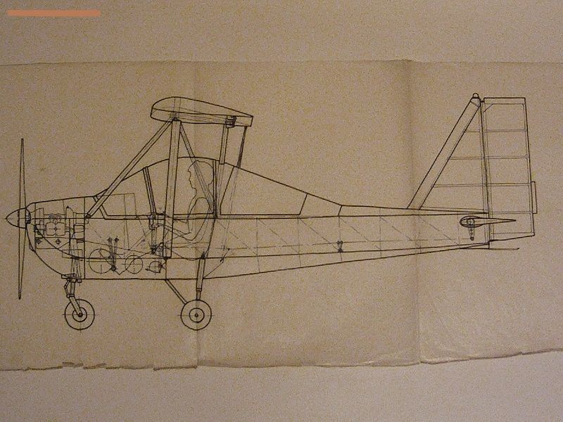

По облику самолета:
Фольксплан - супер аппарат, но меня смущают работающие на сжатие подкосы ( 2 шт.)
Вот поэтому мне и нравится схема барбоса - парасоли.
Крыло - дерево, лонжерон 1 с контрподкосом внутренним и зашитым контуром на кручение и одним подкосом.
Лобовик жесткий из 3 мм. фанеры отформованной паром.
Такая схема часто применялась в 30е годы на планерах.
Читаем Красильшикова.
Фюз. - 3 мм. фанера и стойки.
Шасси от Сергея 20 мм. Д-16Т стоимость ~15 тыр.
Двигатели либо РМЗ либо АВТО.
Экипаж 1-2 человека соответственно.
Все реально.
В одном фюзе возможно сделать и под Буран и под АВТО.
Плотную компоновку проверил на своем самолете.
Все работает.
Эскиз и идеи позже.
Это 35 пост Salamandera . Ориентировка и фоторобот  очень напоминает Pietenpol,только шасси дешевле .Есть среди этих самолетов и без центроплана.А так же HI-Max ,оч.похоже,а так же....... 😉

Одинаковый фюз низкоплан или высокоплан ?
Неа, надо определится точно, силувые узлы в разных местах вообще,
всё по другому.
с шасси тоже самое.
всё таки передняя опора нужна, я видел много опытных пилотов делавших циркули, потом всепогодность, с задней опорой при ветре больше 5 м/с боковом на легком самолете уже делать нечего.
ЦП ГО и ЦП ВО нафиг, классическое оперение нужно, конструкция сложная честно говоря, узел больно ответственный основной, и всё равно нужен обратный сервокомпенсатор, да ещё и триммер, сложно это.
Фонарь тоже надо определится, и мне кажется А-15/А-20/А-23 оптимальный вариант, делается за 2 дня, просто надежно и вопросов не вызывет у партизана.
автоконверсию в топку, под авто конверсию нужен другой самолет, совсем. т.е. вес авто конверсии 110..120кг примерно мощность около 80..90л.с. (давайте не будет о 104 и 120 на этих мощностях они работают 5 минут, а потом гибнут) соовтетственно под такой двигатель самолет будет весить уже не 200, а все 350кг пустого, не просто масса двигателя добавится, а ещё увеличится масса силовых элементов, также для обеспечения 60км/ч надо делать крыло как раз 15 метров, а не 9метров, а и шасси более мощные и пошло поехало, крыло больше, оперение надо больше делать и получился АИР-3 в конце концов.
Так что РМЗ-500 или РМЗ-501 максимум. иначе будет трактор.
