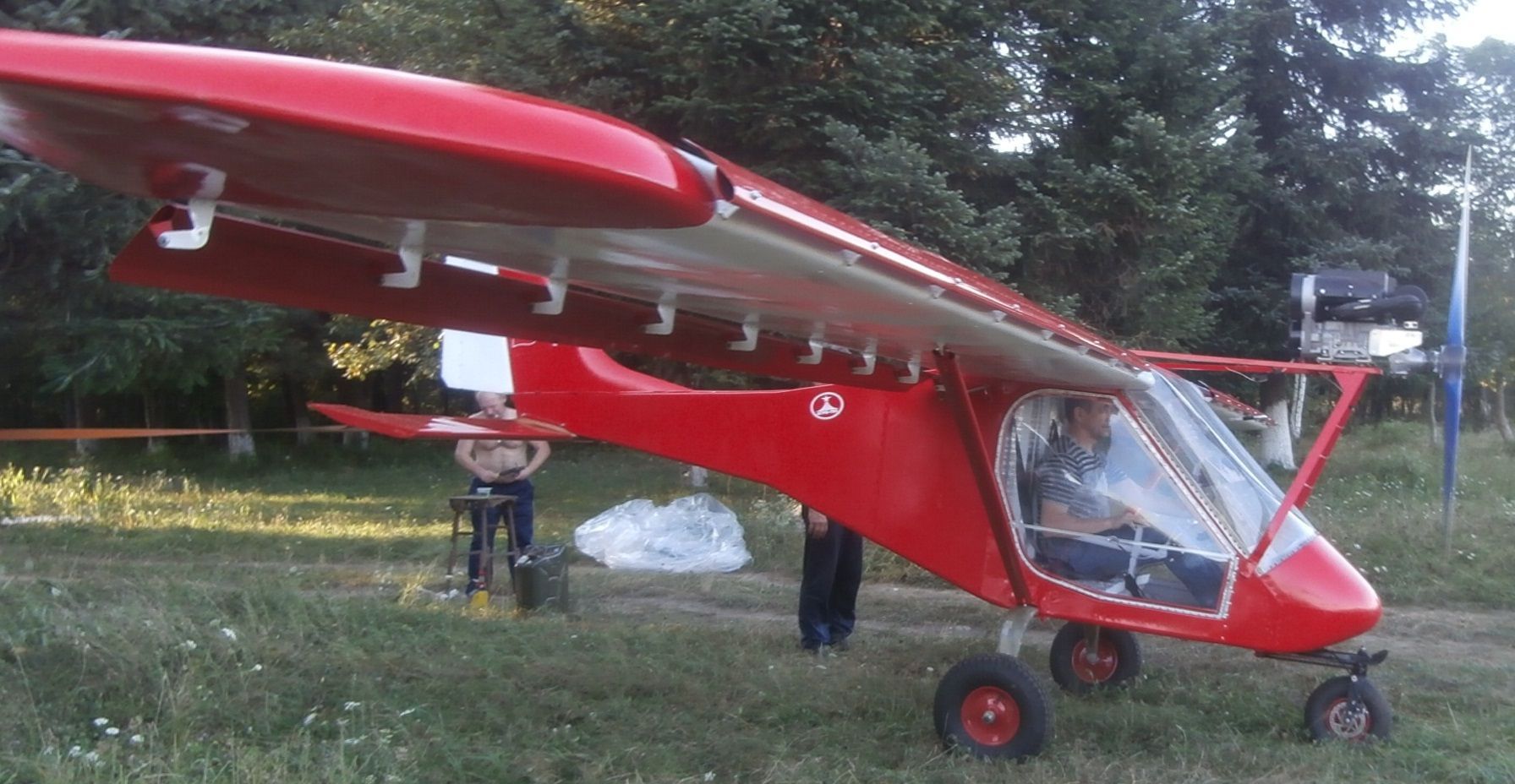

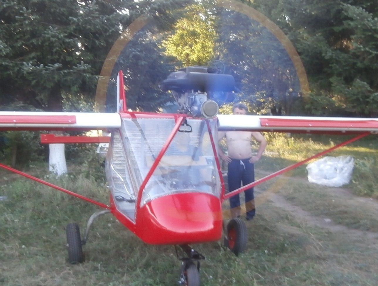

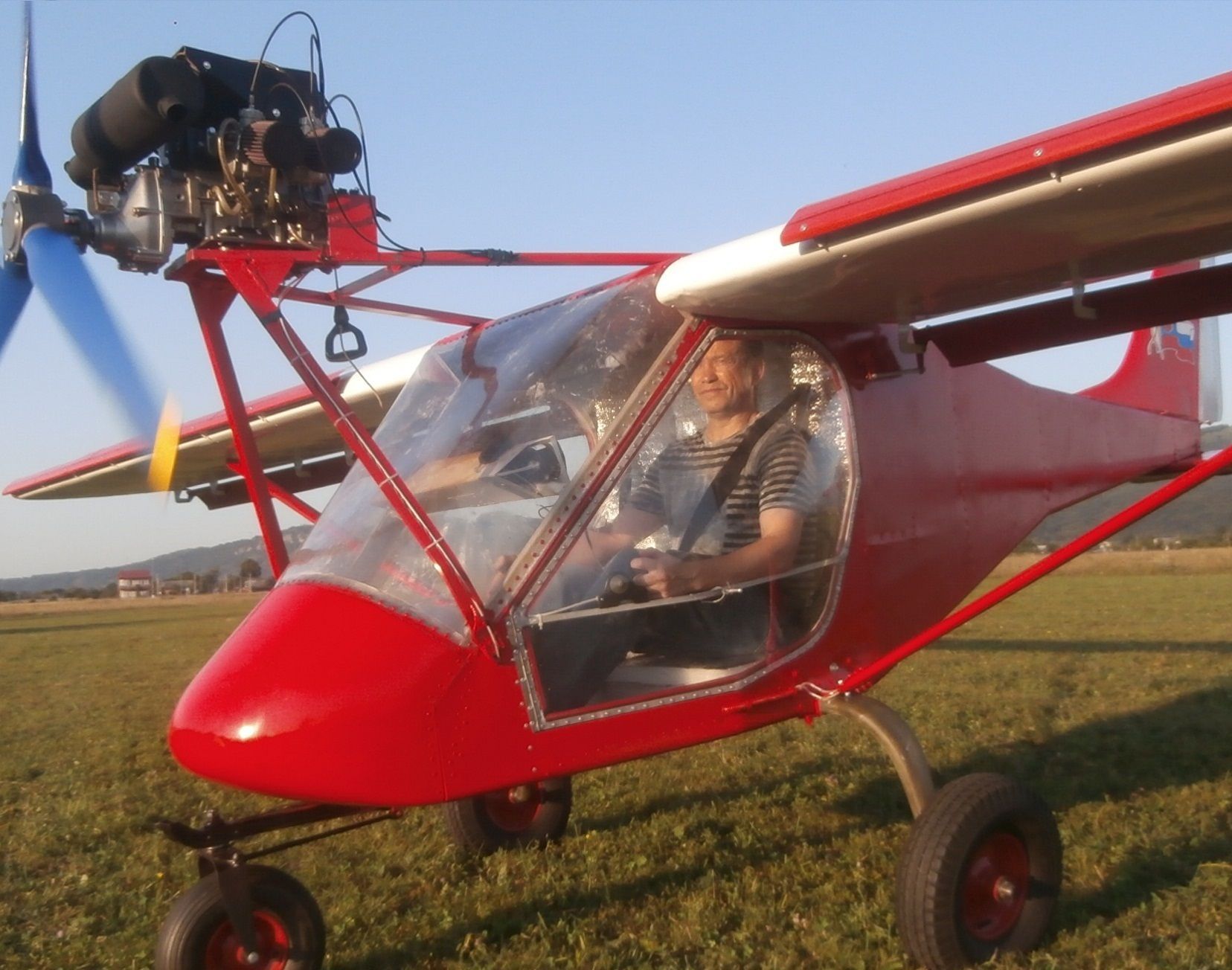

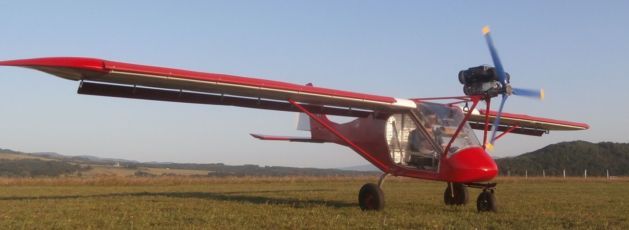

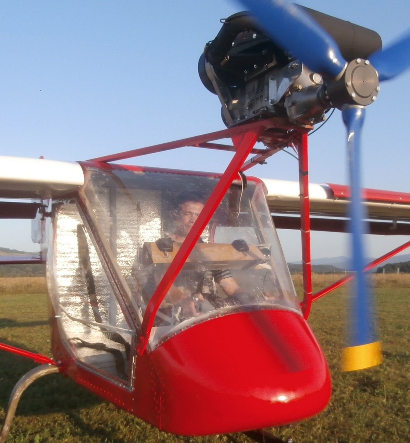

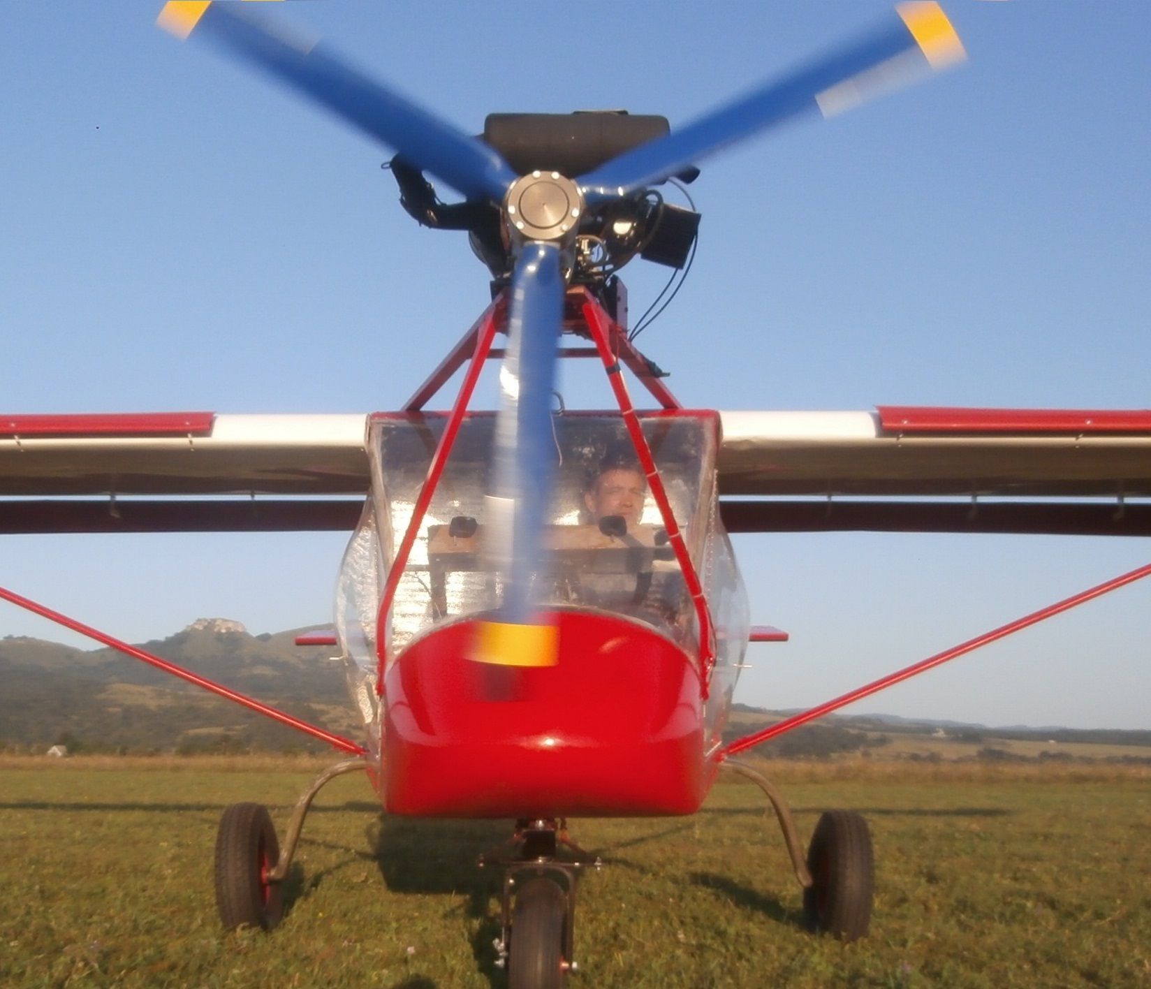

Уважаемые партизаны! Размещаем информацию по двухместному самолету, вес 170кг, далее все видно по фото и видео.
