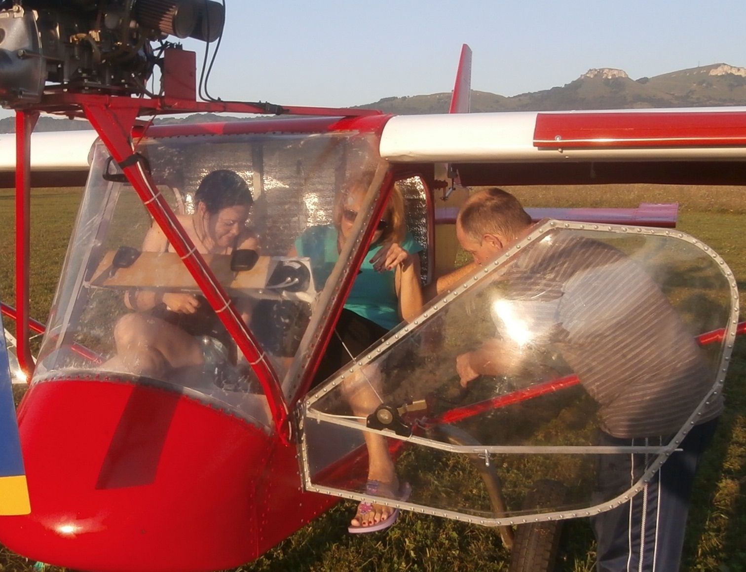

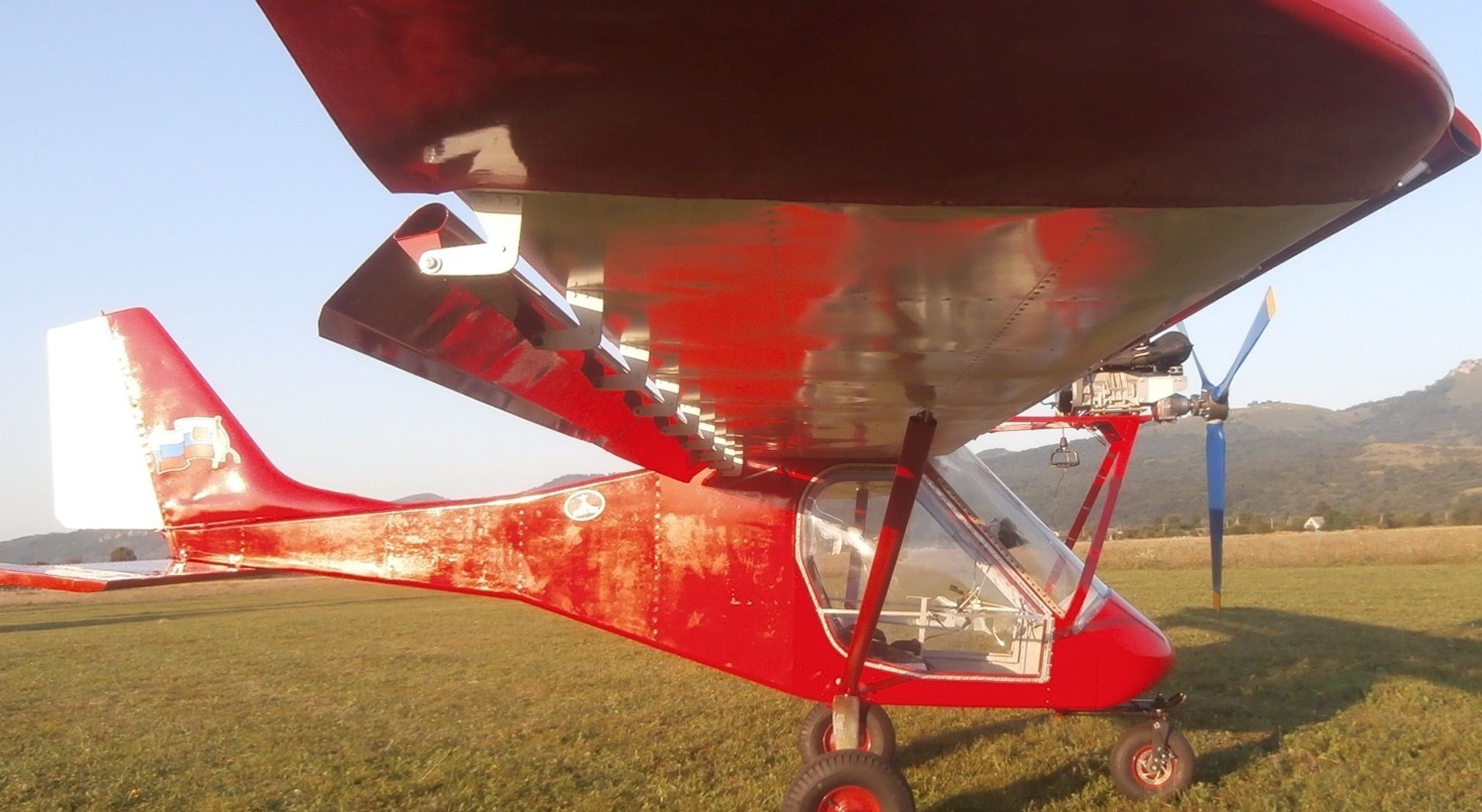

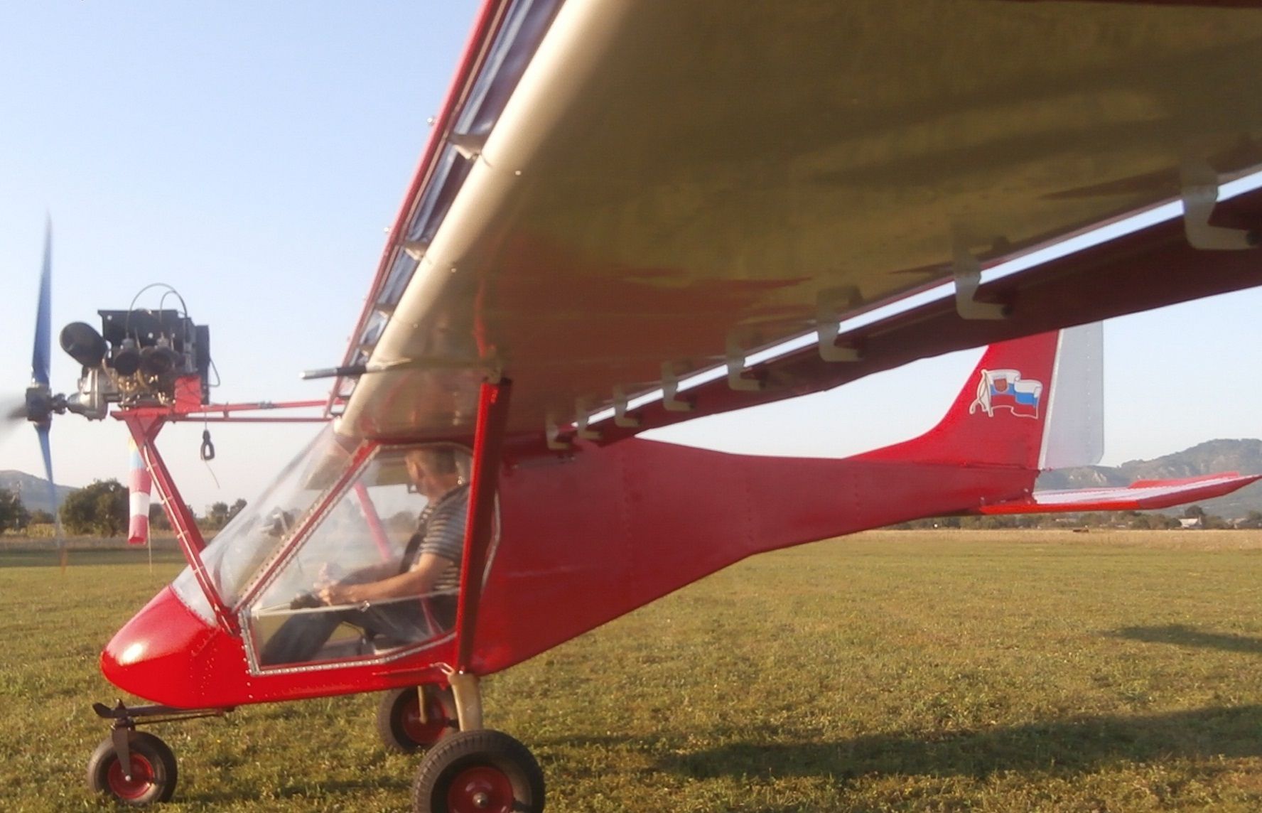

to НП:
картинки это хорошо,
Скажите пожалуйста какие характеристики получились на вашем самолете(с полной нагрузкой 2 человека+ бензин)
-скорость максимальная ГП
-разбег до отрыва
-скорость минимальная с закрылком
-скороподъемность

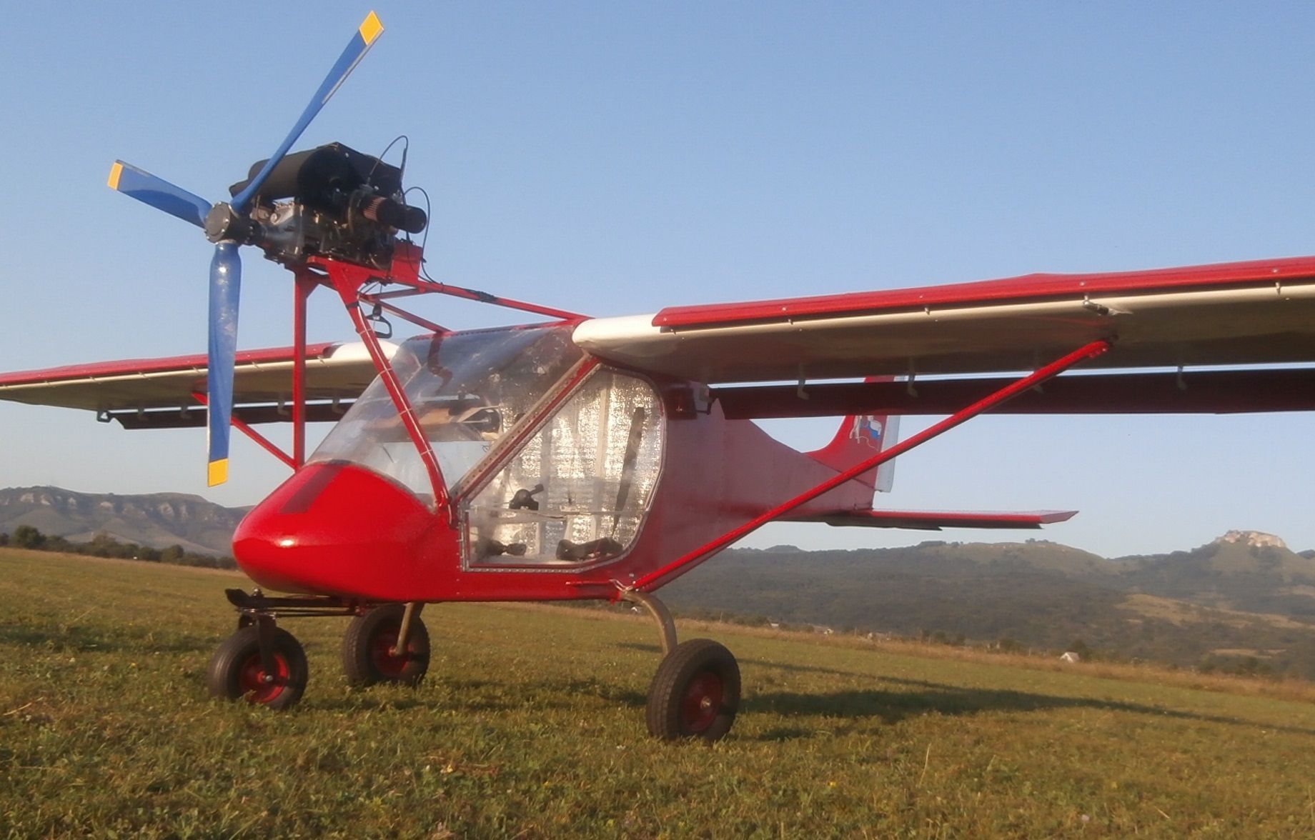

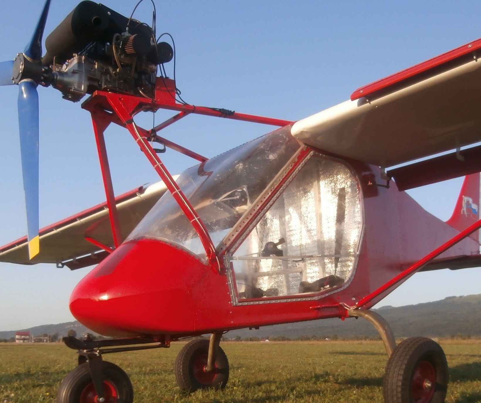

уважаемый леха... летчик сейчас на заводе вечером я попрошу он подробно расскажет. на одном из самолетов такой же двигатель рмз 500 но без резонансного глушителя. летал с 2 чел. при желании выложу констр.. сейчас   можно уложиться в 150 кг с рмз 500 или еще уменьшить вес на15-20 кг с новым парапланным двигателем такой же мощности.
Масса тут не главное, хотя тоже важна.
главное хараетристики которые вы получили.
я знаю как миниму 5 самолетов которые летают с 503 ротаксом он же РМЗ-500, но они все летают в диапазоне 80..120км/ч.
У нас стоит амбициозная задача, за счет аэродинамики и оптимизации довести эту скорость до 180км/ч, при этом чтобы взлето посадочные характеристики остались на уровне этих тихоходных самолетов.
что бы самолет превратился из самолета выходного дня в спокойную погоду в реальный самолет для полетов по маршрутам.
Крыло по механизации ГУТ.
Фюз. сложен не сериен не воспроизводим. Одноразовая самоделка. Сложно.
Скорость мах. ГП 120 км/ч.
В ТЗ Лехино не впишется.
Но с Бураном замечательно летает. О чем и речь.

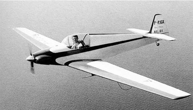

Тогда  уж если  по  маршрутам, то  что  то  типа  мотопланера.
Близко, но не совсем то.
Проблемма в том, что он не КВП и максималку у него зарезана большим крылом.
у нас был на аэродроме планер 2-х местный Фальке, как планер отстой, как самолет полный отстой. (но народу нравится)
разбег пол километра
скороподдъемность 1..2м/с еле еле
максималка 140..150, а обычно на кругу не больше 100км/ч.
Единственное приемущество мотопланера, в случае отказа мотора больше планировать будет, всё, на этом все приемущества кончаются.

леха .....не удержался позвонил нашему  пилоту   спарка с 1 чел. скорость  отрыва 50 км в час  мах 120  с 2 чел. 60 и 110 соответственно. сейчас мы доработали кпыло  поставили закр- элероны не зависающие а классические что прибавит примерно мах скорость на 10-15 км в час. конструкция простая ...2 боковины  клееные остальное для начинающих. разбег до отрыва вср. ветер 3-5 м с 1 чел 30 м с  2 чел 70 м  посадочная дист 100-200 м  соответственно
