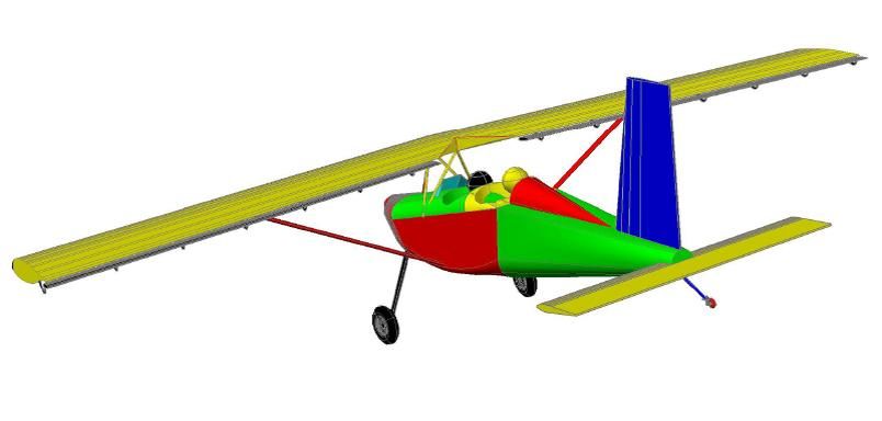

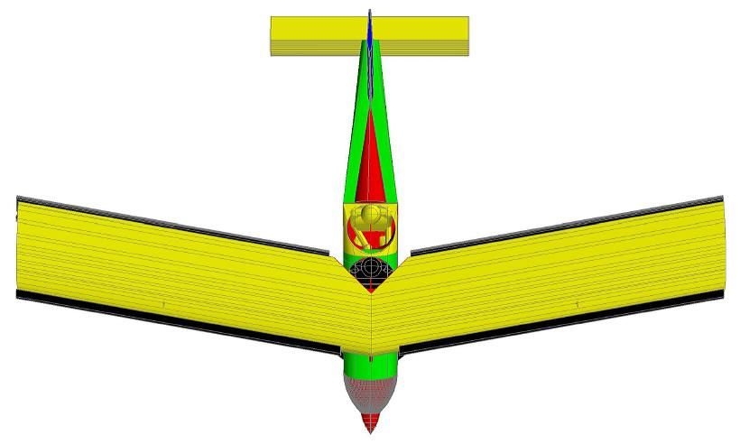

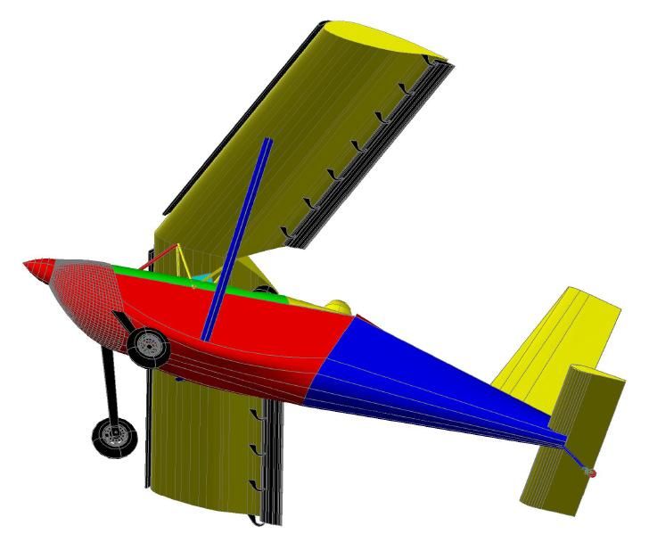

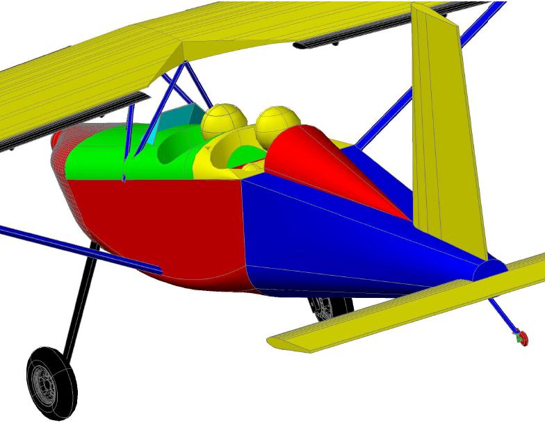

Моя версия: двухместный Барбос КВП с зависающим элерон-закрылком Юнкерс. Съемное ЦПГВО.
    36,4 КБ · Просмотры: 182
    27,8 КБ · Просмотры: 209
    23,1 КБ · Просмотры: 174
сам. по вашему тз вещь реальная  но не  для партизан а для  рутана.  ясно что это не традиционная  компановка посадка один за одним  сочлененка или утка с угля  с виш. движок парапланный 50 л с цена на проектирование и стр 2-3 сам примерно  400 т. долларов 3 года работы

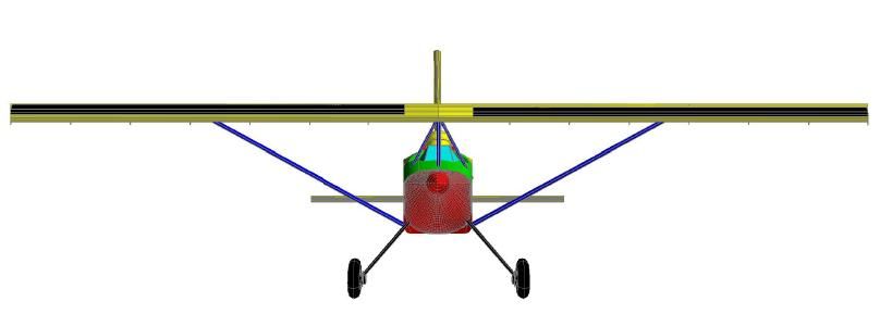

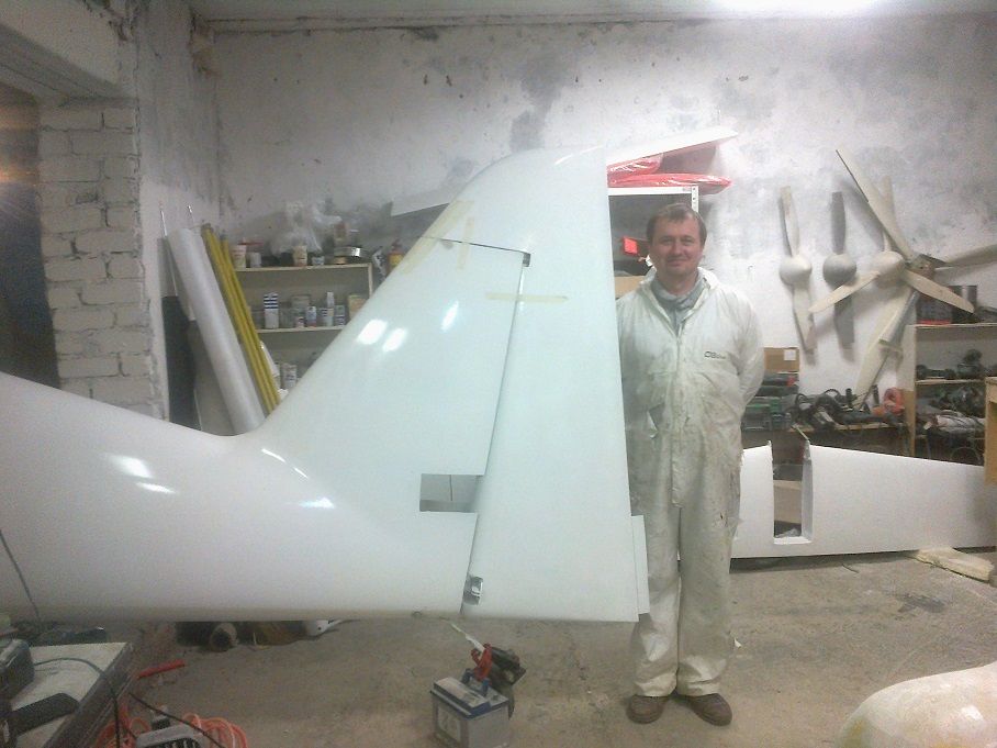

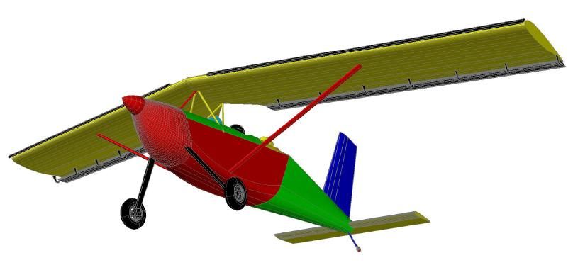

И еще:

На  вскидку  самолет  этот  с 500-м  мотором   дай  Бог  станет  летать  со  скоростью  110  с  двумя  пилотами  и  разбег  не  менее  200м. ;D
У Вас явно сбит прицел.
Навскидку осталось в прошлом веке.
Сейчас вводишь данные в комп. И на выходе имеешь и данные и грвфики.
Показать?
