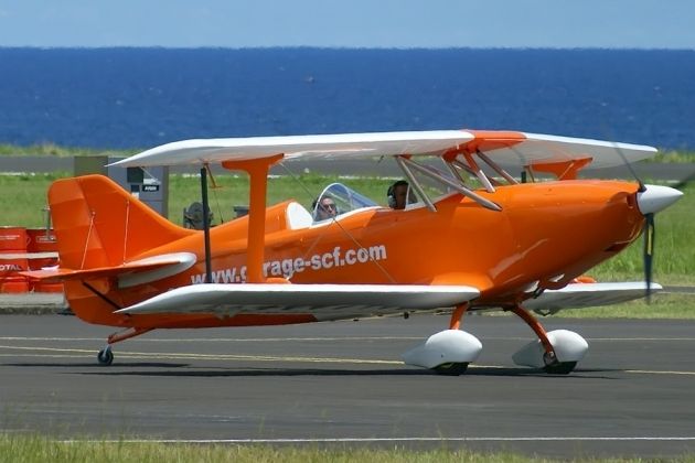

Биплан. ДВА КОЗЫРЬКА
Сопротивление жуткое, по указанной формуле гораздо более 100 кг.
Крейсер 185, максимальная 225.
А просто взяли и впервые в мире воткнули в биплан ламинар.
FK-12      Не бойтесь рвать шаблоны!

Но конечно же, приведённые цифры относятся к "скоростным" винтам, а при "скороподъёмном" 0,7 будет в лучшем случае.
Я конечно, очень желаю, чтобы скорость  180 км/ч с РМЗ 500 была достигнута.
http://www.airwar.ru/enc/la/fk12.html
ЛТХ:
Модификация        Fk.12
Размах крыла, м        6.74
Длина, м        5.54
Высота, м        1.98
Площадь крыла, м2        13.40
Масса, кг
  пустого        265
  максимальная взлетная        520
Тип двигателя        1 ПД Rotax 912 ULS
Мощность, л.с.        1 х 98
Максимальная скорость, км/ч        202
Крейсерская скорость, км/ч        180
Практическая дальность, км        650
Скороподъемность, м/мин        420
Практический потолок, м
Экипаж, чел        2
Поставте на него двигатель в два раза меньшей мощности и он упрется на 120 км/ч.

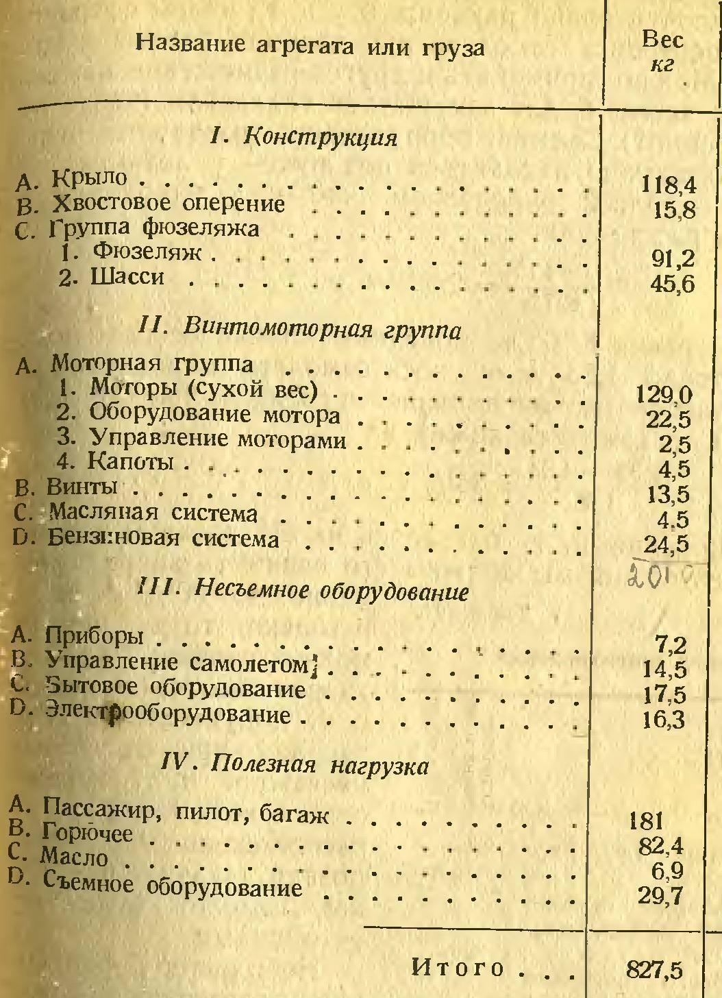

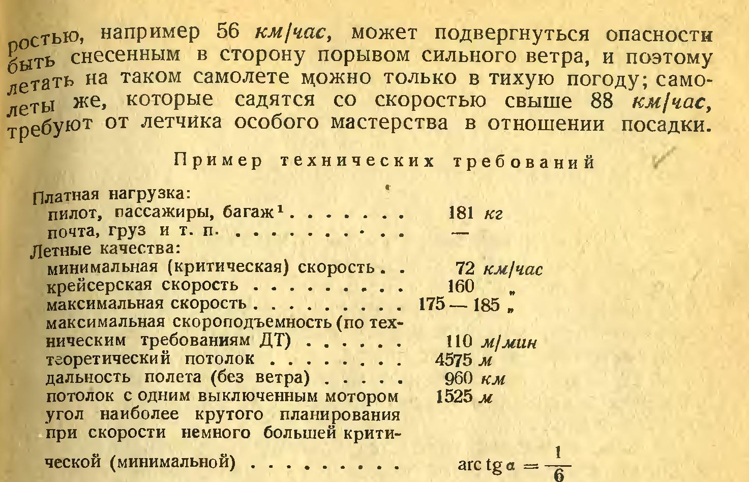

Сходное ТЗ рассматривает в своей книге "Проектирование самолётов" К. Вуд. У него получается порядка 80 сил. И как вариант- летающее крыло малого удлинения.

Весовая сводка и вариант летающего крыла малого удлинения

Вуд хорошая книжка, всем рекомендую почитать

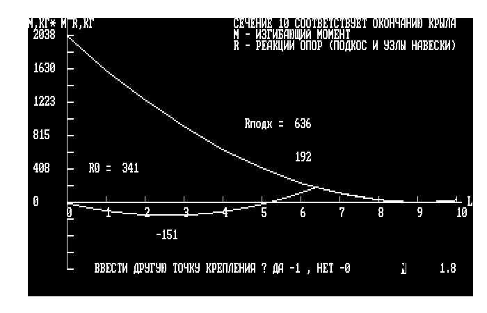

посчитал массу лонжеронов на перегрузку +4
консоль 3,75м хорда корневая 1,3, концевая 0,65 вес 400кг
получилось масса одного лонжерона 7,5кг
теперь вопрос сколько будет весить лонжерон высокоплана или парасоля ?
тут подвох есть, не просто так 180км/ч, 60км/ч, 100м
подкосный расчалочный самолет невозможно будет создать с такими параметрами 😉
а рядовой тихоход которых много, тот же самый питенполь, икарус, А-20.
только вот не надо несколько самолетов, один бы хотя бы сделать.
и конкурс не может быть при разных Т.З.
Хотите парасоль, пожалуйста, Только теперь докажите, что с помощью уменьшения массы лонжерона можно уменьшить массу настолько, чтобы крыло у вас было меньше и сопротивление меньше при заданных скоростях сваливания и длинны разбега до отрыва.
Для реалистов, кто летал на этом самолете ???
никто !
обычно они вместо крейсерской пишут максимальную, а вместо максимальной Vne.
ну так и есть (смотрите первоисточник) и скорость 185 с закрытой кабиной, как я понял.
http://www.fk-lightplanes.com/aircraft.php?ln=4&af=2&pg=18
вот РЛЭ
http://www.fk-lightplanes.com/allegati/note/45/FK12%20S2%20E%20Rev%20FE.pdf
в нем уже написаны другие цифры, 253 Vne уже и ещё нашел график скорости от расхода и 18 литров он жрет на 180км/ч что соответствует 87л.с. т.е. максимальная скорость будет (100/87)^0.5*180=[highlight]192км/ч[/highlight] вот оно как Михалыч

Ну вот Жеж:
    23,5 КБ · Просмотры: 195

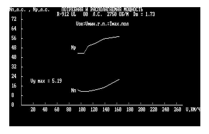

А вот такие графики моя прога рисует по мощности и мах.скорости ГП:
    20,5 КБ · Просмотры: 189
а кто спорит то, масса парасольного крыла меньше.
а сопротивление больше при одинаковой площади.
