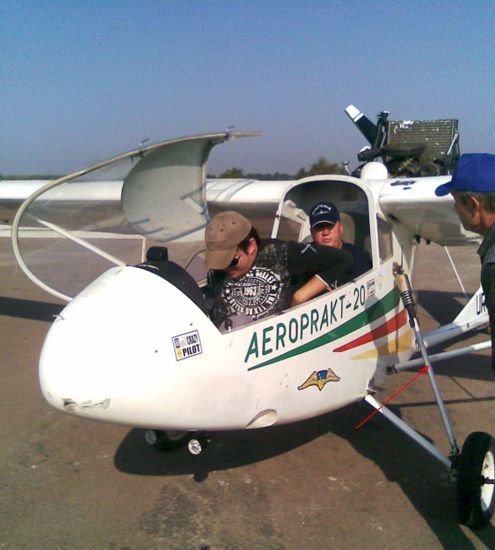

А теперь посмотрите, как А-20 му от РОТАКСА поплохело, аж крылья назад завернулись.
Ни АС-2, ни А-20 с конверсией никогда не полетят, нужна будет координальная переделка самолёта, а это уже другая история и другой самолёт.
Так что не мечтайте.

Под Москвой был такой (короткокрылый) А-20... и как первоисточник - Юрий Владимирович может заглянет сюда на огонёк.
p.s. у нас модифицированный А-20 с подкосным крылом летает на 100 сильном "ротаксе" около 220км/ч, а с "вишём" и побольше..

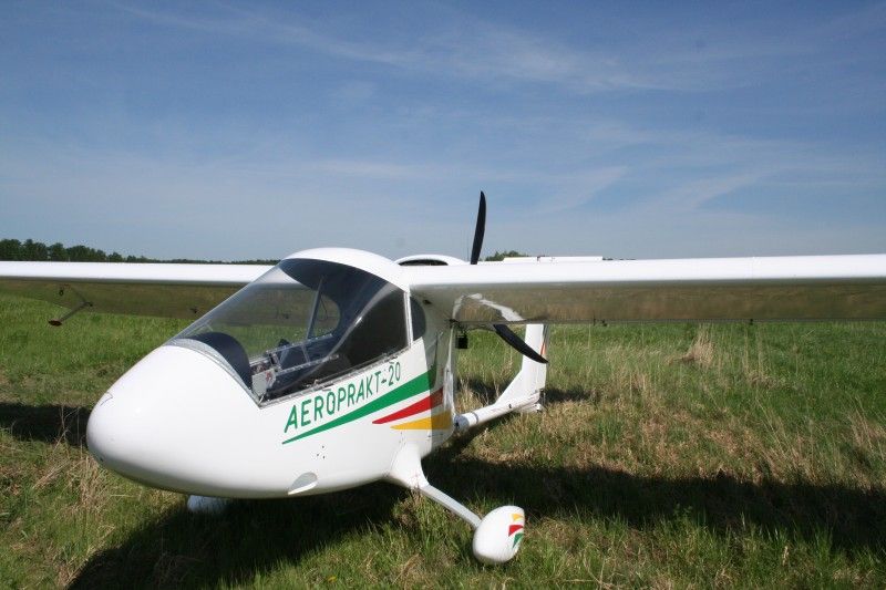

Хозяин короткокрылого А-20 по имеющейся информации Шомин В. Фото ниже.
А-20 с субариком живёт в Нефтекамске и прекрасно летает, хозяин здесь на форуме, ник "nopgt". Фото ниже.

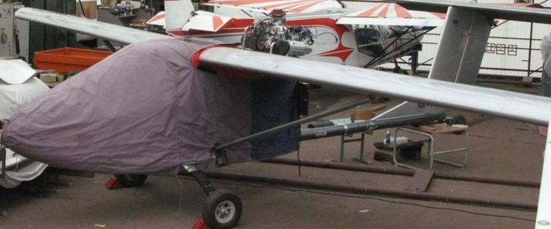

Ну и другие попадались фото с не "ротаксами". Фото ниже.  😉

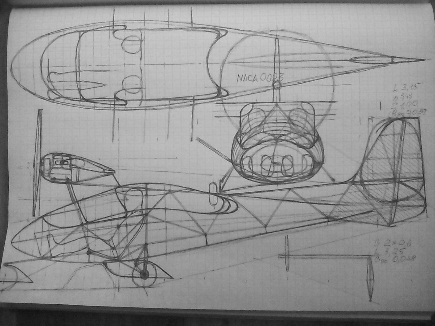

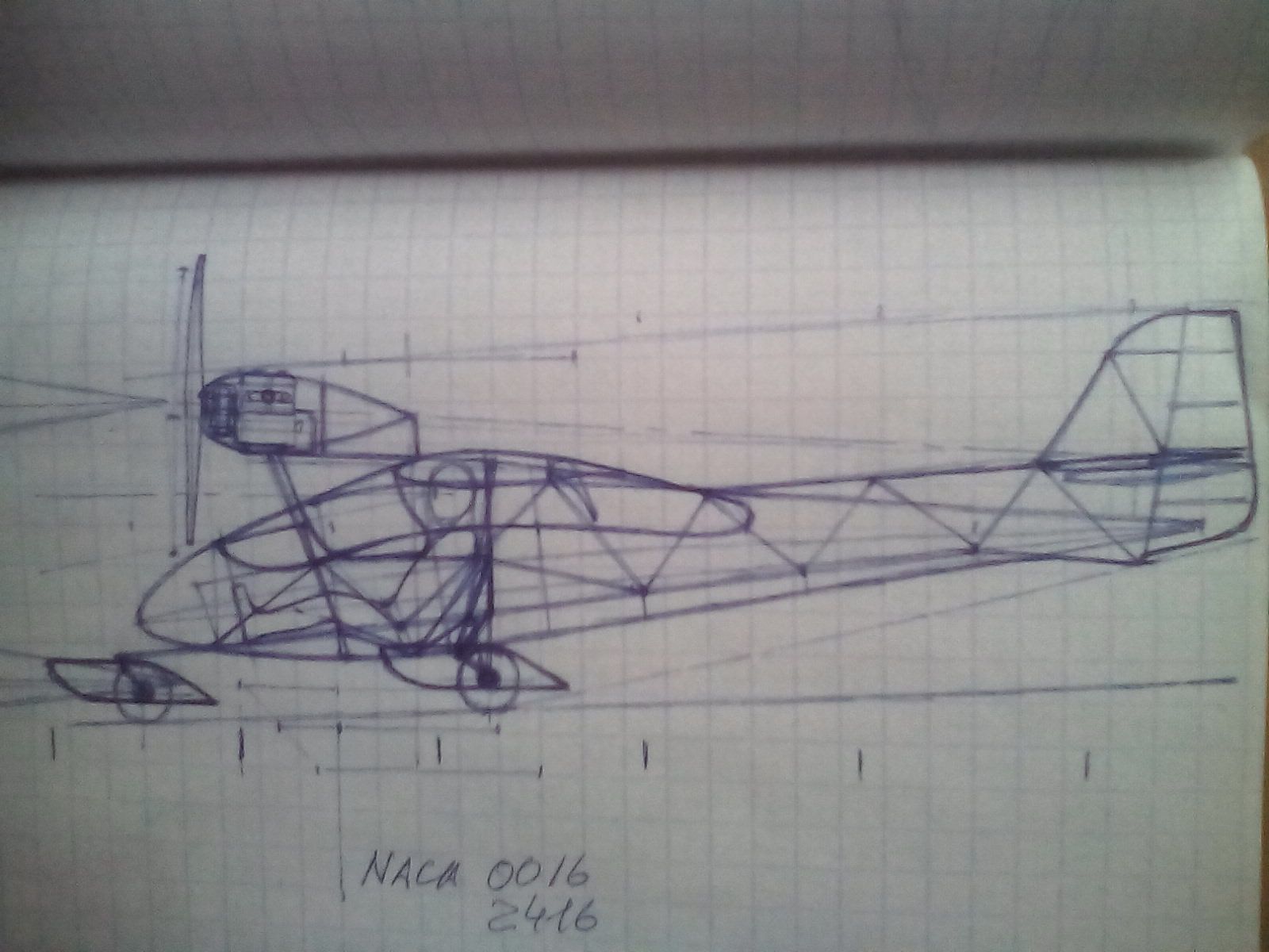

Я не говорю за повторение конструкции,а за саму компоновку.Скажем,в моём видении,это высокоплан,подкосный,с рядной посадкой,с носовой стойкой,низкий обтекаемый фюзеляж,посадка в кабину сверху через двухстворчатый фонарь,низкое шасси(типа Сигма-2,Синтал).КСС,в разработке,пока определены лишь общие размеры.Я не навязываю своё мнение,но муссирующиеся здесь идеи про посадку и взлёт с травы по пояс,а также минимальные размеры и масса с немощным мотором,плюс хорошие ВПХ,оставляют не много места для выбора схем расположения СУ и шасси.
Кстати,вариант комбинированного,колёсно-лыжного шасси,где объёмная  небольшая лыжа является обтекателем верхней части пневматика,для увеличения проходимости,будет интересна не только мне,но и любителям схемы с хвостовым колесом.
Не стесняюсь выложить свои наброски,это лишь обсуждение,у каждого своё видение.

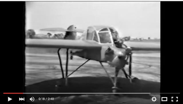

Случайно наткнулся на видео взлётов и посадок ARUP s4 вроде.
Посадка на 10 метрах впечатляет. В середине видео.
https://youtu.be/_XrSFVDa3mY
Обратите внимание на глиссаду. Ну, и чем не партизан? Двухместник, с характеристиками Шторха, без особо замороченной механизации и с "игрушечным" моторчиком. Вожделенный данной темой РМЗ-500 подойдёт без каких-либо натяжек.
