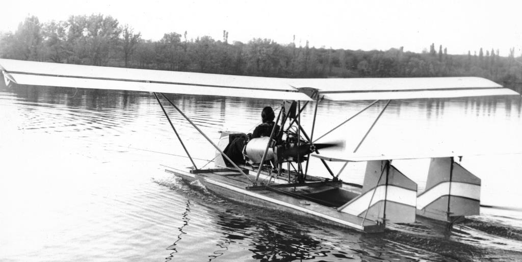

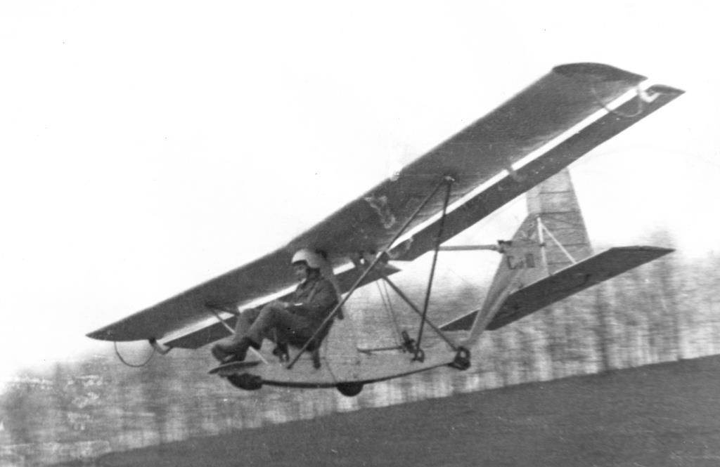

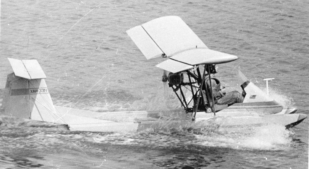

В своё время в СКБ ХАИ сделали несколько аппаратов с профилем GW-1 закрылком Р-III 16%. Хорда Основного профиля 800мм, хорда закрылка 350 мм.
    67,3 КБ · Просмотры: 193
    50,1 КБ · Просмотры: 211
Это гидросамолёт ХАИ-33, планер по мотивам "Коршуна",  ХАИ-33М, и ХАИ-40.
    91,3 КБ · Просмотры: 226
    82,3 КБ · Просмотры: 207
Всё летало хорошо. У "нашего" "Коршуна" качество было заметно выше. На ХАИ-33М научилось летать 90 человек, на ХАИ-40 - человек 120.
Особенности - характеристики сваливания просто замечательные. На больших углах, как выразился один лётчик, крыло "тащит", цепляется когтями за воздух и не даёт упасть аппарату. Аэродинамическое качество заметно выше (измеряли, но уже не помню 🙁), чем у комбинации Р-II и Р-III как на "Коршуне" или БРО-11.

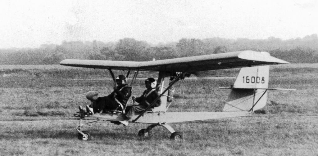

Короче говоря,Мистър ОПЫТ сказал:двухместный самолет с 50 сильным двухтактником(от снегохода)
Так вот же он. ;D

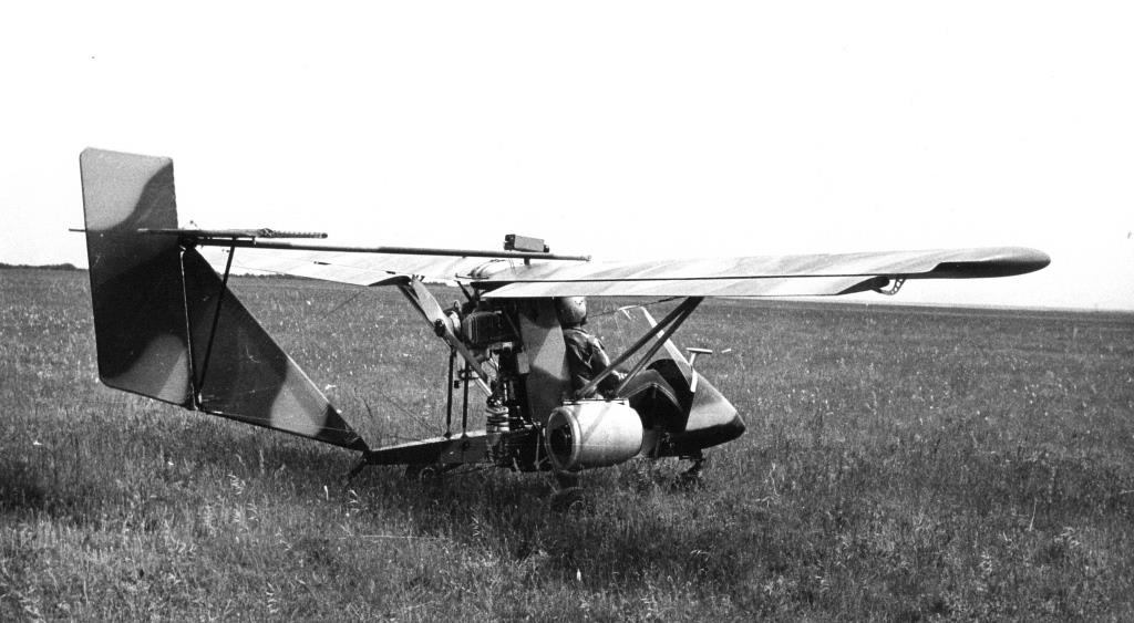

ХАИ-48. С Бурашкой положенных 2,5 м/с летел. Крыло с профилем Р-IIIА. Без механизации. Вес пустого - 196 кг. На трихограмме за один вылет обрабатывали 1000 га. Правда сдуру. 😱

Катался и на ХАИ-40 и на 48.
Реально на посадке GAW тащит, ручку драть можно смело!

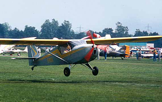

Вот наш ответ! Дон Аэропракт! 🙂
   Как Вы верно указывали ранее: "самолёт для души"! Правда, не все  это понимают 🙂.
  (ЛА ХАИ-17 привёл в пример ни как приоритетную, а как более раннюю машину, т.е. имеющую больше прав на приоритет :-?.)
  И МЛМ: Так как истоки этой конфигурации под вопросом, то при обозначении такой схемы ЛА лучше было бы упоминать не J-1, а А-20 "Аэропракт", как наиболее удачный, не единичный и известный у нас аппарат с толкающей схемой СУ 🙂.

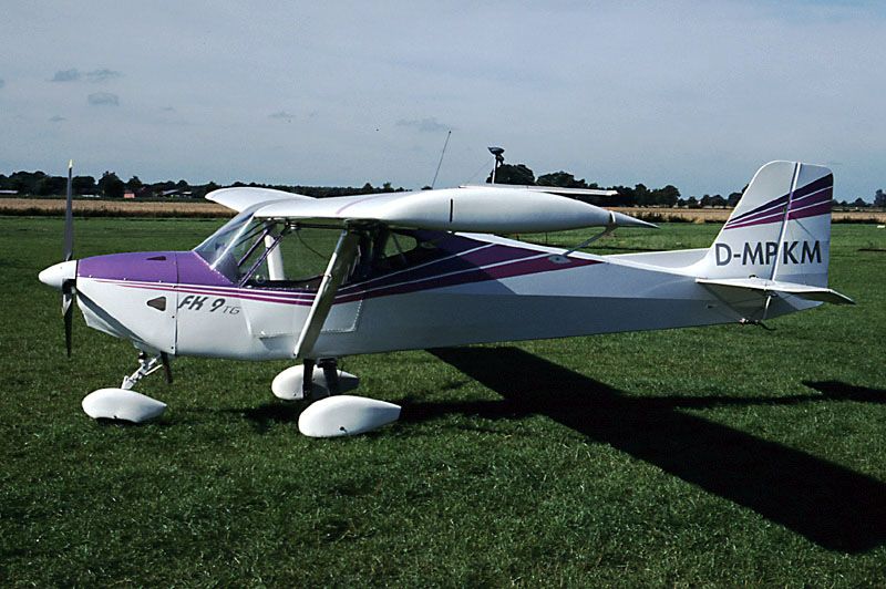

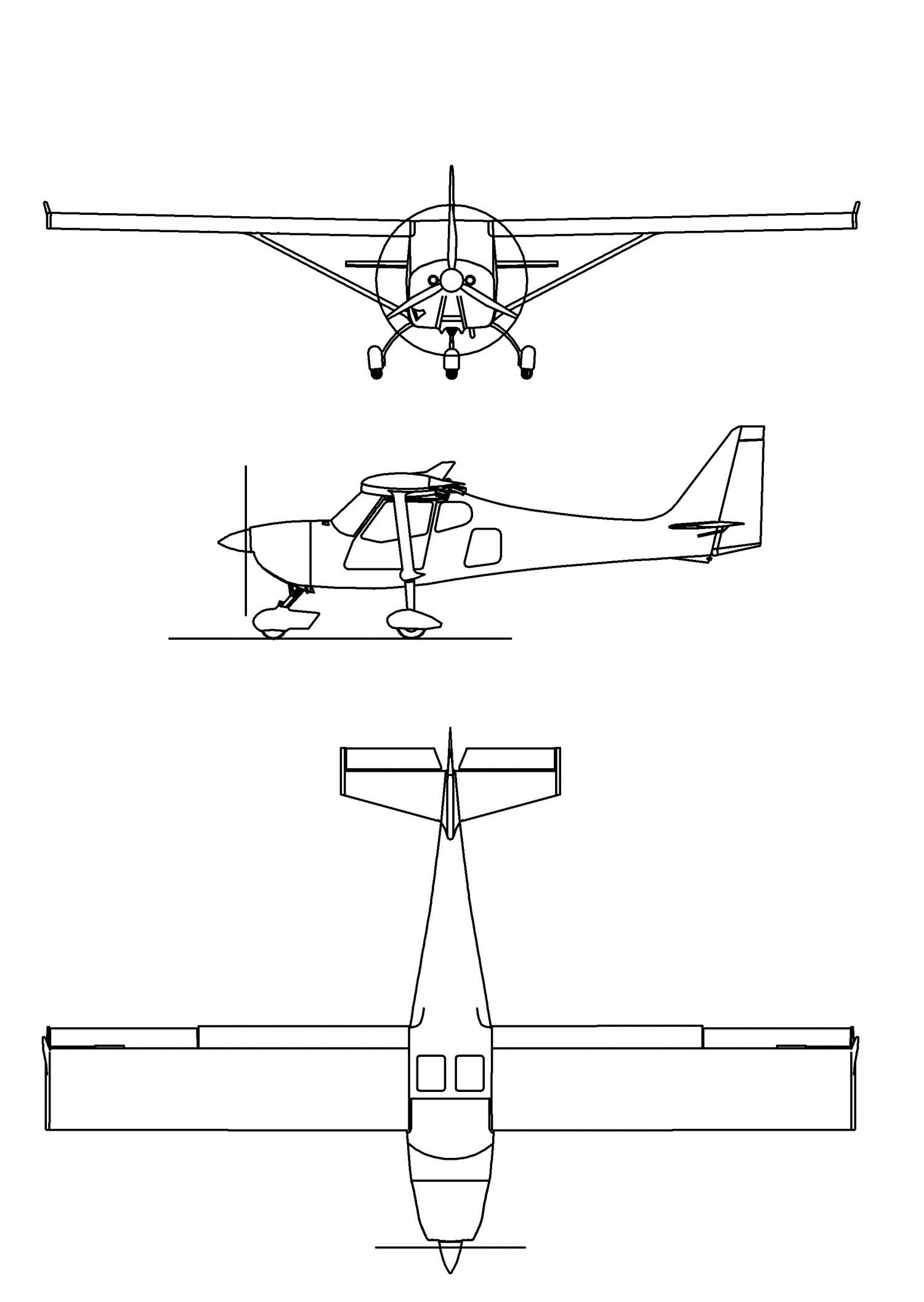

FK 9 Mark ll,Rotax 503,65...180 км/ч,двое рядом.

Внимательно смотрите фото и читайте модификации,на первых FK9 "скорлупой и не пахнет.Обратите внимание и на капот мотора,там двухтактник.Другой вопрос,что машина с низкой тяговооружённостью может быть вялой в наборе.И,это не реклама,а попытка разобраться,прежде чем велосипед изобретать.

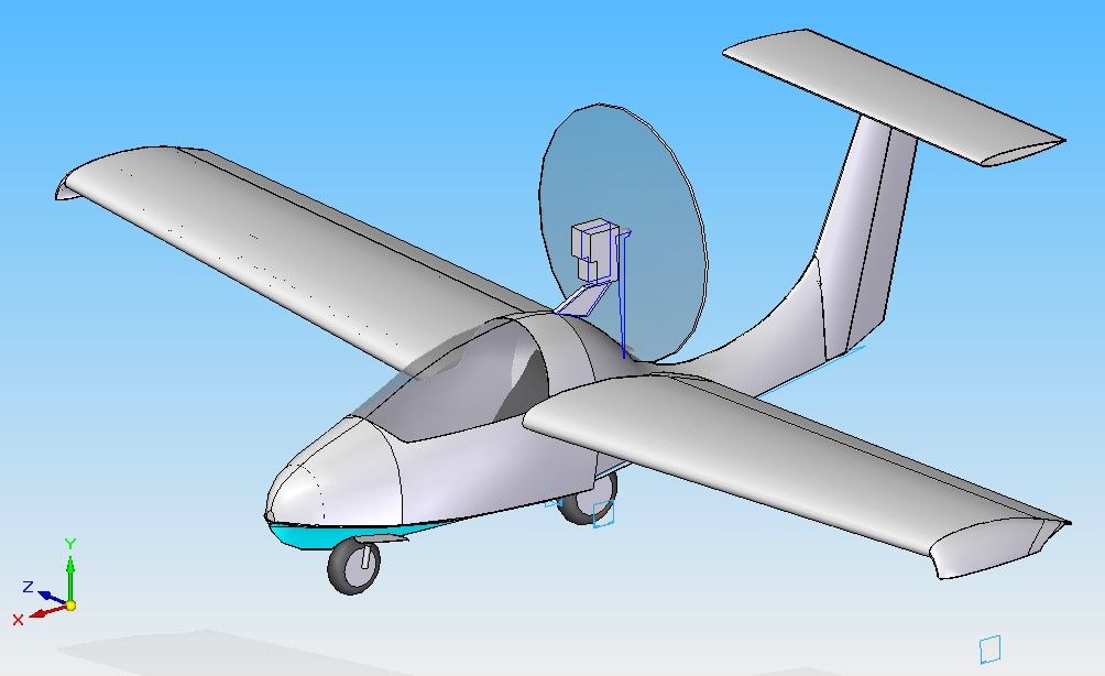

По GA(W)-1,привлекает большая строительноя высота.С другой стороны,если с профилем так смело можно обращаться и лепить тканевую обшивку,то можно рассмотреть трапецевидное свободнонесущее крыло,а высокие несущие свойства позволят отказаться от предкрылка.

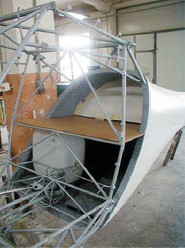

Все верно, к тому и идем.
    57,4 КБ · Просмотры: 192
